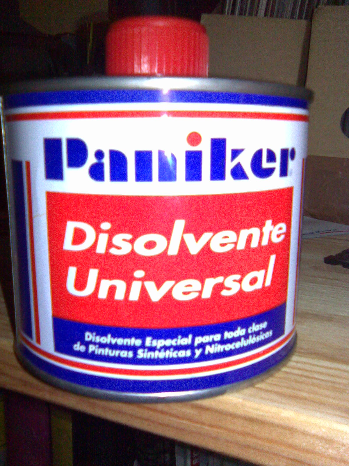

Hola a todos. He adquirido un Hawken Woodsman y de momento realizo la limpieza tanto interior como exterior con disolvente (os adjunto imagen). ¿Puedo dañar el pavonado del cañón?

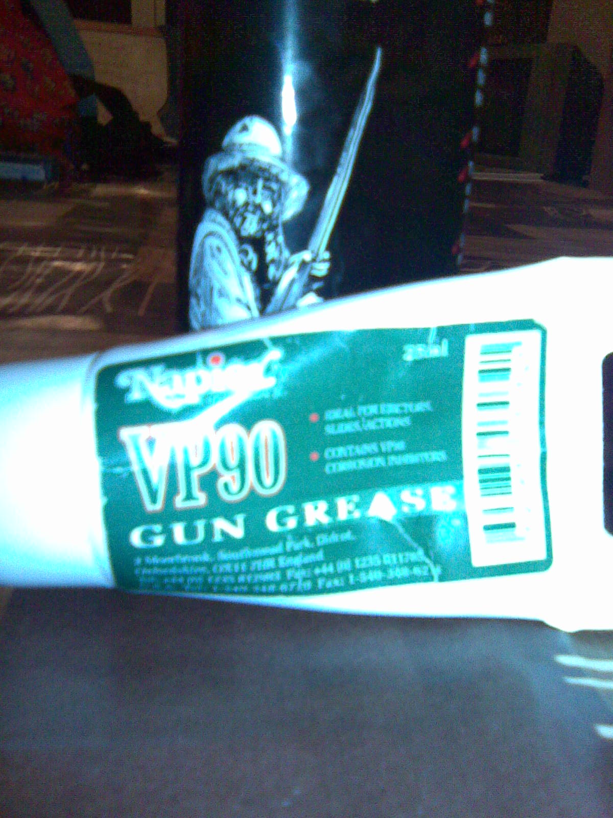

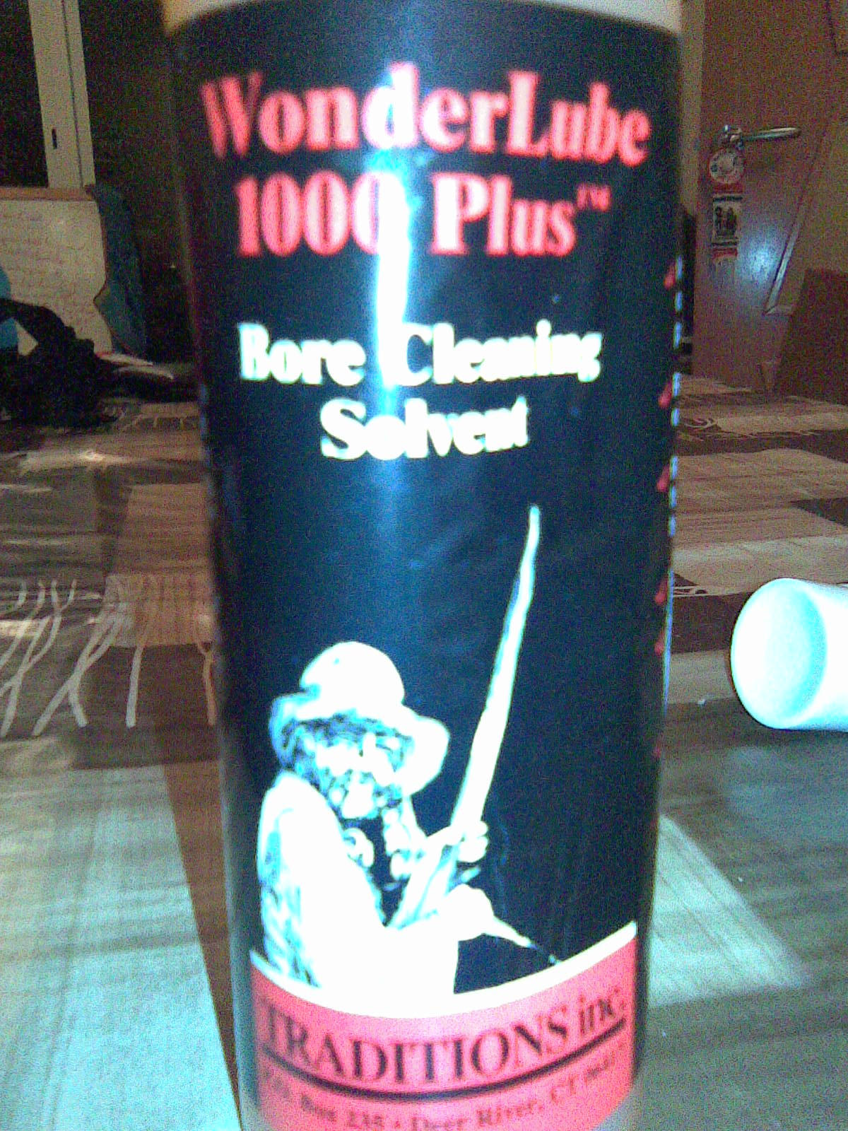

Respecto a otros dos productos que adquirí (en la imagen), ¿me podriais indicar cómo y cual es su uso? Soy nuevo y es la primera arma que tengo y desconozco si realizo una correcta limpieza del mismo.
Gracias. :D
Hola a todos. He adquirido un Hawken Woodsman y de momento realizo la limpieza tanto interior como exterior 00
Para pasar con un trapo ligeramente impregnado por todas las partes metálicas exteriores del arma???
Hola a todos. He adquirido un Hawken Woodsman y de momento realizo la limpieza tanto interior como exterior 01
Lo mismo que el disolvente???
Hola a todos. He adquirido un Hawken Woodsman y de momento realizo la limpieza tanto interior como exterior 02
Disolvente

Al pavonado no debería de afectarle el disolvente, yo personalmente prefiero limpiarlas con gasoil.

¿Y los otros dos productos? La grasa creo que me indicó el Sr. Trelles que era para aplicar al exterior del arma?? El otro producto (Traditions) encuentro que es muy olioso por lo que se lo apliqué al interior y al exterior, pero por lo que indica en el bote, ¿no es realmente otro limpiador especial para polvora negra?

Con disolventes no tendrás problemas de pavón. Yo siempre uso gasolina.

Y con respecto a la grasa Napier, es una de las mejores grasas del mundo, con inhibidores de fase vapor y que hace que sea materialmente imposible que se oxide el arma por donde la pases con un trapo. Es fundamental en climas húmedos y funciona de maravilla. Napier es una de las marcas que fabrica los aceites y grasas más sofisticados del mundo del tiro, sobre todo para AC y avancarga.

Por vuestros comentarios, de momento limpiaré todo el metal e interior con disolvente y después le aplicaré interiormente una fina película del producto de la foto Pedersoli (muy aceitoso) y una pasada con la grasa Napier por toda superficie exterior. La verdad que intento tirar cada semana y cuando llego a casa lo primero que hago es limpiar, por lo que creo que no debería tener problemas de oxido.

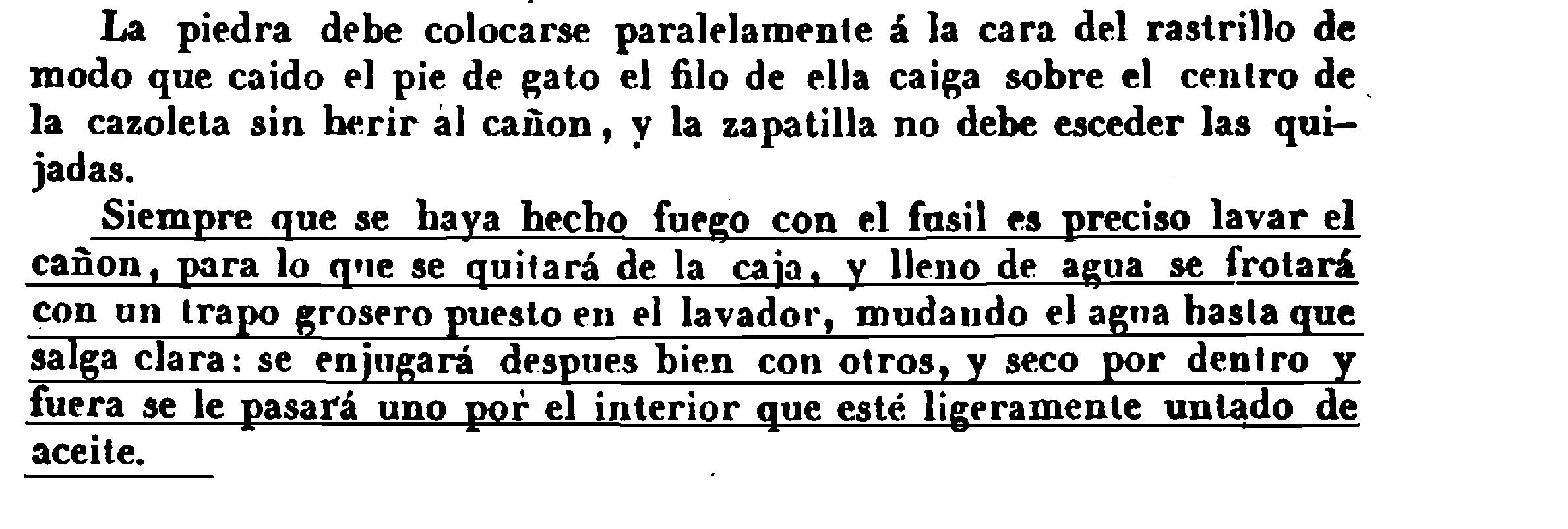

Algunos ejemplos (hay muchos) para ilustrar mis afirmaciones.
Este texto es del siglo XIX:

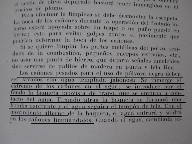

este otro texto es, en cambio, del siglo XX. Forma parte de una enciclopedia muy buena editada en 1961.
Curiosamente, en aquellos años aún se utilizaban escopetas de pólvora negra.
Efectivamente el manual recomienda limpiar con petróleo las escopetas que usan pólvora sin humo. Sin embargo para las de pólvora negra (por los ácidos que comentamos) recomienda lo siguiente:
Como digo hay muchos ejemplos más y ahí están nuestros tiradores que lo pueden corroborar.
