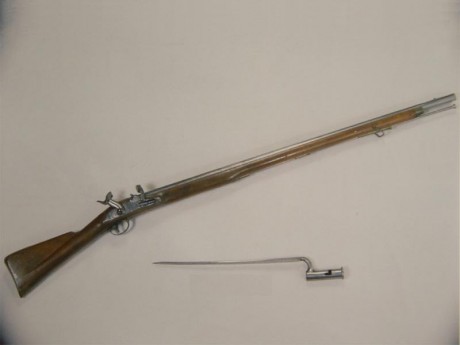

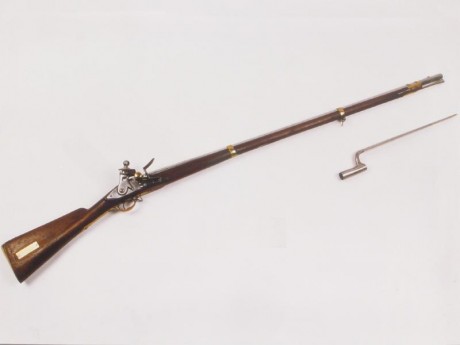

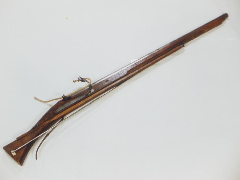

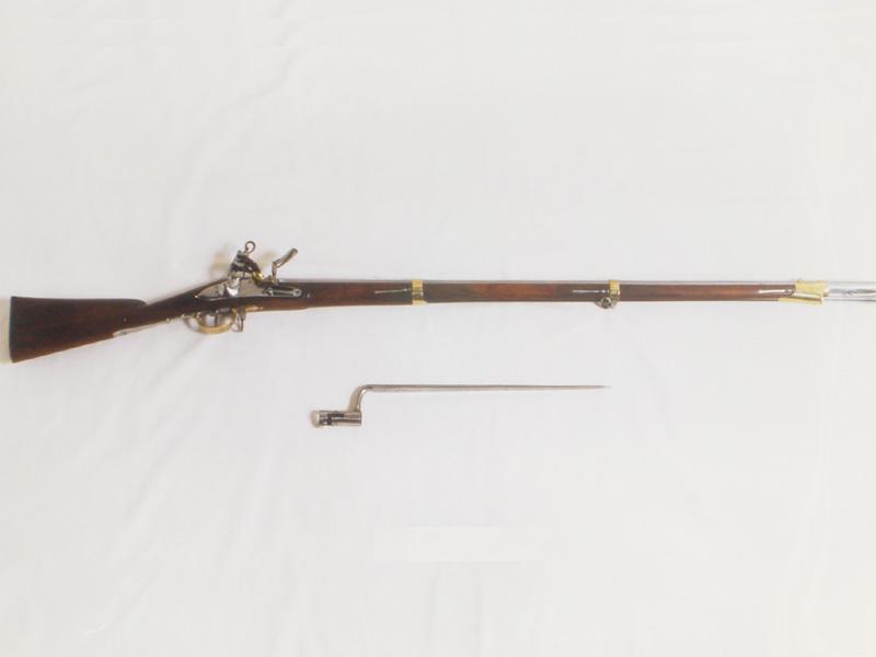

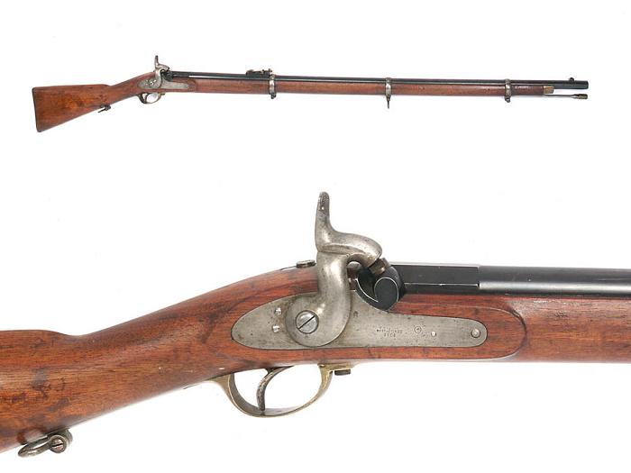

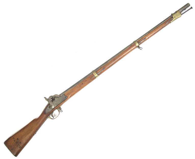

Hola TERRAN ¿como llamarías tu a estas armas? ¿mosquetes o escopetas?
Re: Mosquete o Escopeta esa es la pregunta?

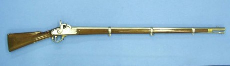

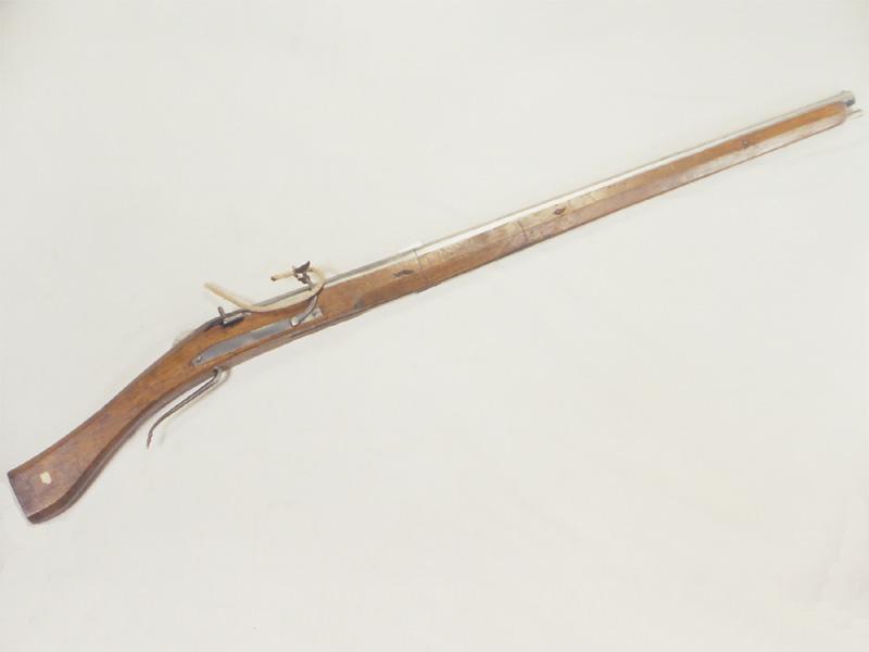

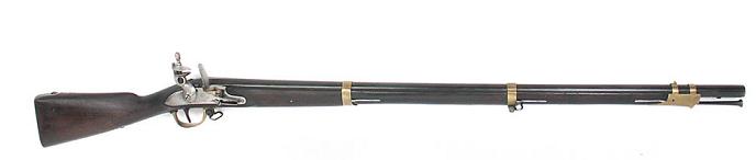

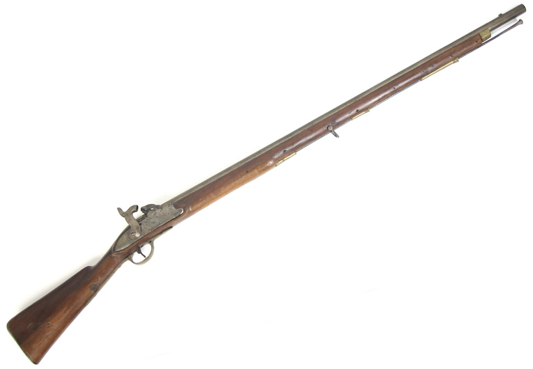

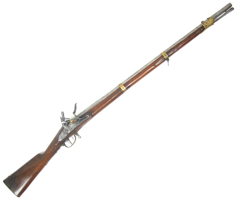

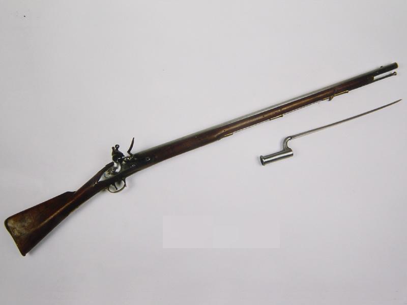

¿...Y estos otros? ¿qué son?¿escopetaaaas?

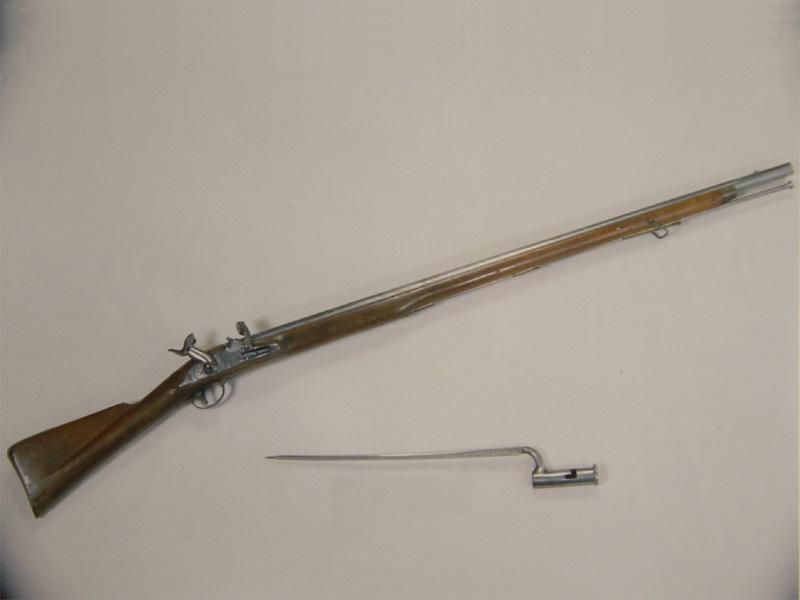

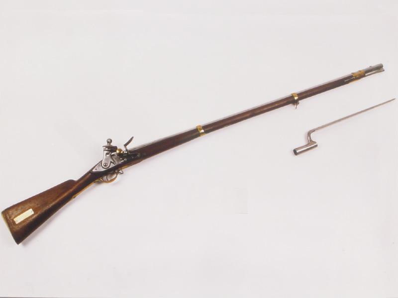

En fin, podriamos seguir perooooo
Que son????
Que son????
Pues eso, que todos estos de las fotos son fusiles militares de avancarga con una cosa en común: son de ánima lisa.
O sea, vamos, lo que se suele llamar en este mundillo y lenguaje coloquial "mosquetes" (del inglés "musket").

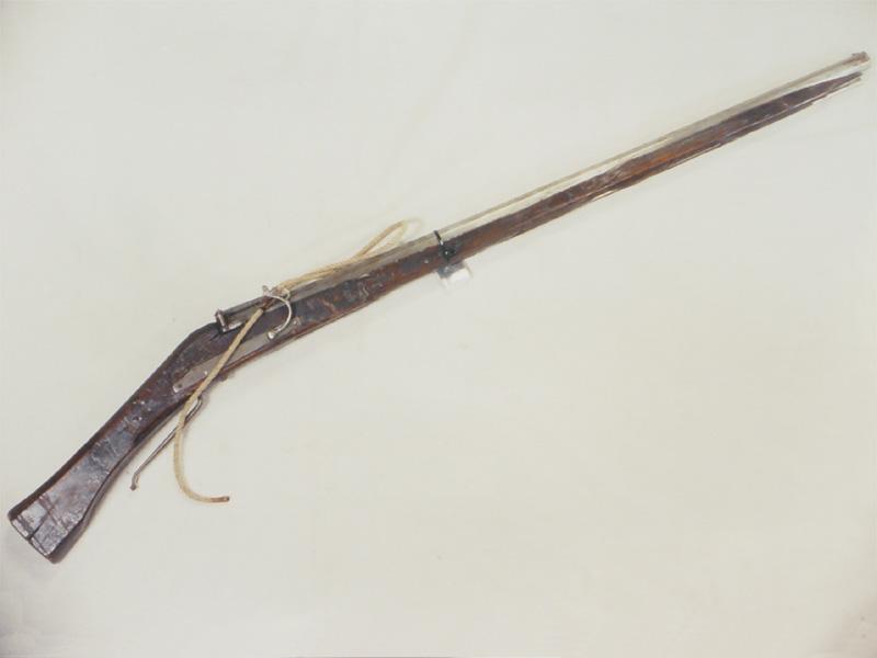

Y aquí tres auténticos y genuinos mosquetes (siglo XVII), de la gloriosa infantería española.
Calibre de a 8 en libra (unos 22 mm) y con un peso que oscila entre los 8 y los 10 kilitos. Por supuesto, se disparaban con ayuda de horquilla.
También, por cierto, de ánima lisa.
