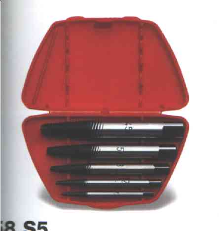

Prueba con un sacaespárragos, es un macho cónico que gira a izquierda, con lo que al apretar aflojas la chimenea.
Se venden en juegos de varios diámetros en ferreterías.

Como una imagen vale mas que mil palabras te pongo lo que es un macho a izquierdas y la forma de uso
Saludos a todos. Me acaba de ocurrir lo siguiente: tras haber limpiado las chimeneas de mi Rogers & 30
Macho a izquierdas.jpg (8.9 KiB) Visto 859 veces
Saludos a todos. Me acaba de ocurrir lo siguiente: tras haber limpiado las chimeneas de mi Rogers & 31
forma de uso.jpg (6.22 KiB) Visto 859 veces

Atención a la fuerza que desarollas con el macho extractor a izquierdas, pues si es mucha al ser de acero muy templado puede partir y entonces tendrás un orificio del tambor con una rosca atascada y el interior "relleno" de un material absolutamente intaladrable y por tanto un gran problema.
Otra solución es "clavar" un botador cuadrado cónico y después con una llave fija girar y intentar la extración.
En los dos métodos se generoso con aceite desbloqueante (aflojalotodo)
