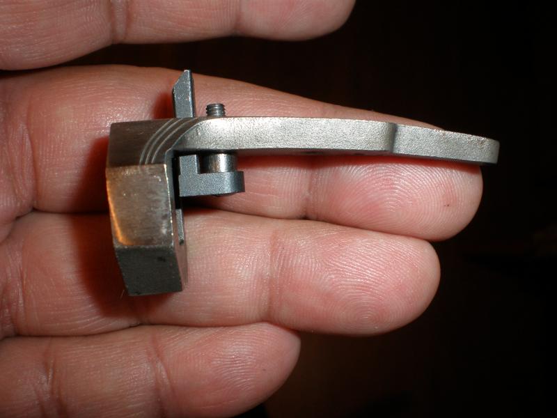

A ver, para montar el pelo, debes echar "palante" el gatillo hasta sentir el "clic".
Bajando el alza, baja el tiro, pero si esto no se produce, no te queda más remedio, que recrecer el punto de mira.
También puedes cambiar el tornillo y poner uno más largo, que aflojando, te baja el alza, pero ojo mira de meterle un casquillo hecho "acdoc" para que no se te mueva y al aflojar y luego apretar, siempre se te quede el mismo sitio, te mando una foto de mi rabera, donde podrás apreciar el casquillo. Me hice varios, para al ir al campo y "cuadrar" el alza, de modo que ésta se quedase el sitio que mejor me iba.

Tirititao, el tornillo que hay detrás del disparador o gatillo, es para afinar el pelo. Cuando más aprietes, más sensible se vuelva, hasta un punto, que no se monta el pelo, es decir, que no lo retiene el punto de pelo, por lo que deberás aflojarlo, hasta dejarlo en ese punto que se monta y te es cómodo.
Si ves que no puedes bajar más el alza, encarga un punto de mira nuevo a un manitas. Te recomiento, salvo mejores opiniones, que mandes el que tienes montado a Ipargun de Eibar y que te hagan uno igual pero con dos o tres milímetros más de altura. Espera mejores opiniones sobre esto último.
