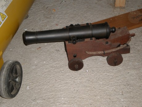

Quién me puede decir como hacer mechas para disparar con un cañón.
Gracias.

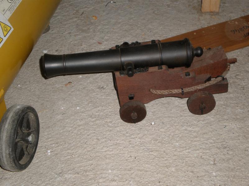

Pon fotos de ese cañón que nos queremos deleitar con él hombre.

Busman, tu mecha es la de prender el oido, la que yo quiero es la que se mete en el oido. Le oía el sábado a un gran tirador de avancarga, que cuando en el oído se ponía polvora, en lugar de la mecha, ésta se prendía con un hierro al rojo, ya que al parecer la polvora negra para que prenda, necesita una fuente de calor de X grados.

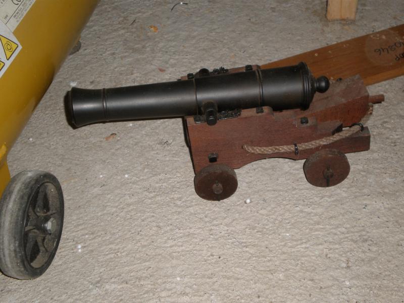

La pieza del medio, es un original, imagino que una especie de culebrilla de amura.
