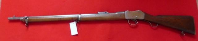

Hace poco he adquirido un rifle Martini-Enfield de calibre .303 bri. Mi intención es usarlo en las competiciones de cartucheria metalica de polvora negra ya que este calibre originalmente usaba esta polvora.
El estado del rifle es muy bueno para tener mas de 100 años, funciona y mecaniza perfectamente.
El único pero que le he visto es la suciedad incrustada que tiene el interior del cañon.
Hasta ahora he usado los metodos tradicionales, baqueta de limpieza con el producto de limpieza para avancarga, (ese de color rojo) llevo 3 dias frotando y sigue saliendo el trapo negro.
Metiendo una luz en el cañon puedo ver una costra negra metida por las estrias, va saliendo poco a poco pero a este paso voy a terminar con las existencias de trapos de limpieza.
¿Existe algún metodo más enérgico o agresivo para dejar el cañon perfectamente pulido?...
Algún cepillo de latón que desincruste esta roña...
Saludos y gracias de antemano.

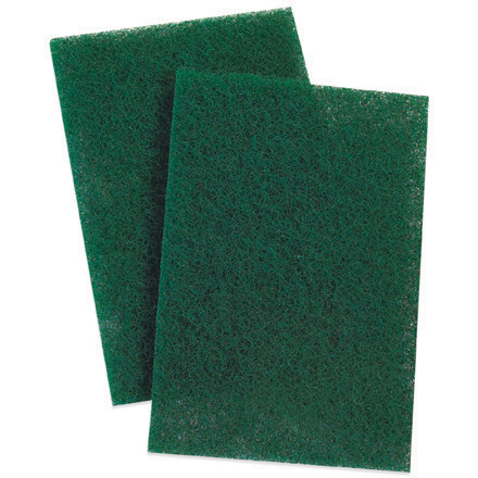

Si aún siguendo las indicaciones de nuestros amigos, no consigues eliminar la suciedad acumulada, coloca el cañón en posición vertical, tapa la chimenea, y vierte cierta cantiad de KH7 por el ánima. Deja reposar unos 10 minutos, y seguidamente cortas un pedazo cuadrado de scotch brite, aplicándolo a la baqueta de limpieza.

De todas formas este rifle es de cartucho metalico para hacer lo que dices predi, tendria que taponarlo de alguna forma para verter el liquido dentro.

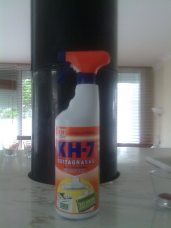

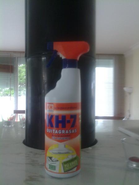

LuisMiguel, para armas de retrocarga, moja el estropajo con el KH7 y lo pasas por el ánima, de esta forma, no mojas el pavonado, aunque cuando te comento el empleo del KH7, me refiero al desengrasante de cocinas. Este que te comento,no ataca el pavonado . Desde luego, no es conveniente abusar mucho de estos productos, sólo hay que emplearlos cuando hay mucha suciedad que sacar.
Yo cuando limpio los cañones de avancarga, le tiro un chorrito de este limpiador, por dentro del canal de encendido, y ayuda mucho a reblandecer los resíduos, ya que en esa zona no llegan los trapos, para posteriormente, bombear agua caliente y jabón con la baqueta.
Es éste de la foto.
