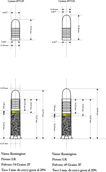

Taco de cera, que curioso, a ver contadme que to tengo un flamante SHarp de CHiappa y campo de 100 m. Esto tirando con cargas de 50 3F y me pega un pepinazo de padre y Sr mio, le pongo un carton simplemente de carton de brick con sacabocados y la bala de plomo puro engrasada con cera y manteca- la que uso para Whitworth - La verdad hasta ahora no precisamente bien.
Re: Sharps cañon Pedersoli
Hola Ranti.
Lo del taco de cera lo saque de una página americana, es una mezcla de cera de abeja y manteca de cerdo ibérico 70% 30% respectivamente, es muy fácil de hacer.
En un tarro de cristal pones la cera y la manteca, lo pones en el microondas hasta que se licua. Con unas tablillas de 3 mm (utilizo las de modelismo) y dos trozos de papel de cocina (el que se utiliza para hornear, no el absorbente), pones un papel sobre una superficie plana, sobre este las dos tablillas separadas unos 15 cm y viertes poco a poco la mezcla licuada, deja que se vaya endureciendo un poco y sigues el vertido, cuando tengas una superficie suficiente, pones el otro papel y con un rodillo de cocina o con una botella lo pasas repetidamente hasta que quede uniforme, lo dejas enfriar del todo y listo.
Para la colocación, es muy sencillo, con la vaina empistonada y cargada de pólvora, pones la hoja de cera sobre el cuello (de la vaina) y con el pulgar presionas, la misma vaina te corta la cera y solo te queda poner la bala e introducirla con la prensa.
El sistema es sencillo y gracias a él he conseguido evitar el emplome del cañón, me explico, en mi Sharp de Pedersoli a los 10 12 disparos, usando pólvora y bala engrasada solamente, empezaba a emplomarse el cañón perdiendo precisión, el plomo que utilizaba era el blando puro, así que cambie a aleación de estaño mejorando sensiblemente, aguantaba hasta 20 disparos sin problema pero volvía a pasar. Leyendo una página americana explicaban el proceso anterior y, aunque no muy convencido, me decidí a probarlo, con este sistema he disparado mas de 50 cartuchos seguidos sin pérdida de precisión ni emplome.
Te pongo una diana a 100 metros conseguida con este sistema y bala pesada de 519 grains (hay trece impactos aunque no lo parezca).
Una pregunta para Hernando:
utilizando el taco de cera,¿tambien engrasas la bala o la metes sin engrasar en la vaina?.¿Serviría un taco de fieltro engrasado para sustituir a la cera?
-Otra:¿Solo asientas el proyectil según la cota que has dado anteriormente o comprimes la pólvora?
-Y la última te lo juro me muera:¿como va de crimpado?
ALMENDRALEJO escribió:Una pregunta para Hernando:
Vamos por partes, la bala siempre la engraso, utilizo la misma mezcla que para el taco pero con mas proporción de manteca, lo licuo y pongo en un tarro plano y sumerjo las puntas hasta las bandas dejándolas enfriar; una vez frías las recalibro con el recalibrador Lee a .457, realmente apenas recalibra, lo que hace es quitar el exceso de grasa.
Lo del fieltro no lo he probado, habría que hacerlo y comprobar los resultados.
Con las cotas que he dado, la carga queda ligeramente comprimida, por lo menos con las vainas que utilizo habitualmente, las Remington.
La última pregunta aun no la puedo responder, he realizado pruebas y no consigo encontrar una diferencia entre crimpadas y sin crimpar, sigo experimentando y ya os contare.
Cosa importante a tener en cuenta es que cada arma es un mundo y lo que va bien para una no necesariamente lo es para otra, por eso no hay mas remedio que experimentar, pero con los datos que os he puesto creo que puede ayudar a encontrar la solución mas rápidamente.
