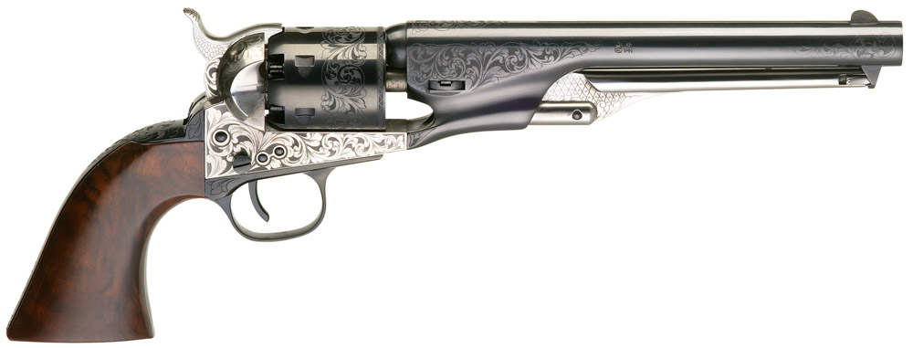

Que tal.
Hace tiempo que llevo dándole vueltas a la idea de comprar una réplica de revólver de avancarga. En realidad, creo que me empezó a entrar el gusanillo del tiro de este palo, cuando un familiar se hizo de una pistola de avancarga y nos llevó a su hermano y a mí, que debíamos de tener unos 10 años, a probarlo con él. Que cosa más alucinante, que zambombazos pegaba :D .
El caso es que me gustaría tener un revólver bueno y bonito (y barato ya sería la repera, pero creo que no), que además de servirme para competir con garantías (a mí el tiro me divierte mucho, pero si además puedo meter 10´s mucho mejor) me gustara esteticamente. De los modelos que he visto los que más me gustan (que me gustan muchos) son las réplicas del Colt Navy 1861 que fabrica Uberti. Mi consulta es respecto a este modelo, si es un arma precisa y si los que entendeis de avancarga lo considerais una buena opción teniendo en cuenta mis preferencias.
Muchas gracias por anticipado. Y aprovecho para poner una imagen de un Colt Navy 1861 de Uberti grabado que he visto en la web de Uberti y me parece una auténtica joya (yo desde luego creo que si lo tuviera no dispararía con él para no ensuciarlo). Su precio es de más de 3.000 euros :shock: .
Salu2. :pists:
Que tal.
Hace tiempo que llevo dándole vueltas a la idea de comprar una réplica de revólver de avancarga. 00
Colt 1861 Navy Tiffany grabado de Uberti.-

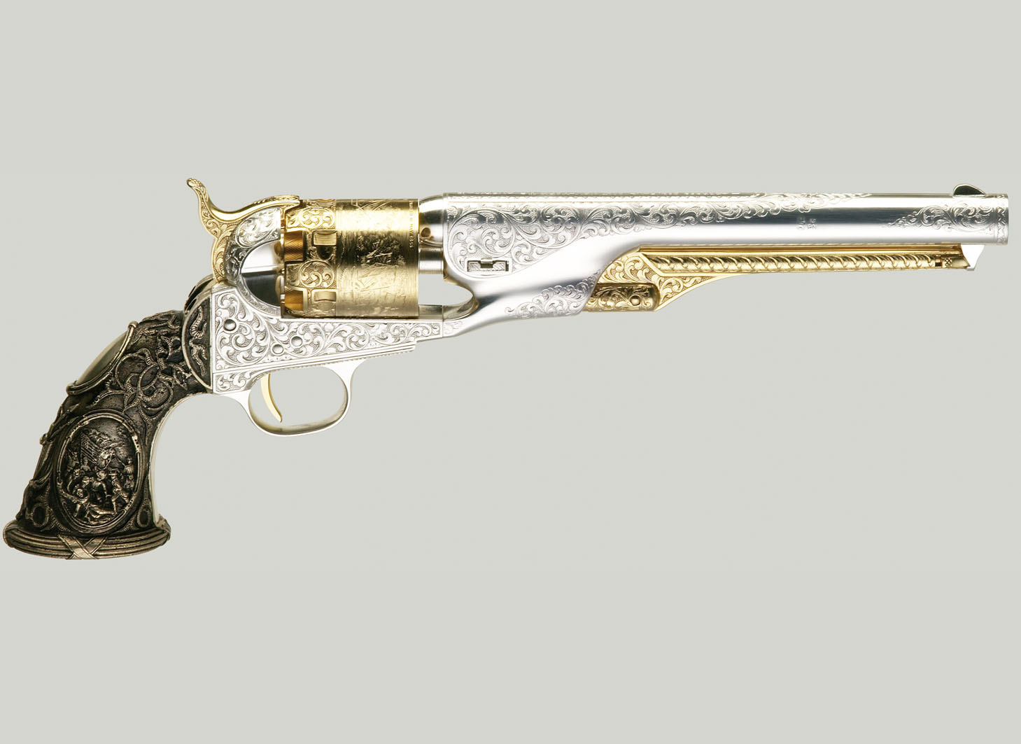

El Rogers & Spencer de Euroarms (en acabado LG) es otro modelo que me gusta mucho. ¿Crees que la diferencia de precisión entre los que llevan cañón Lothar Walther y los que no lo llevan será apreciable? Porque su precio sí que lo es.
Cuando dices que es mejor que tenga el armazón cerrado ¿es porque el hecho de que sea abierto afecta negativamente a la precisión del arma?
También he leído que los Remington son más precisos, me gustaría conocer vuestra opinión al respecto, y a que es debido.
El 1861 de la imagen me encanta, y al ser grabado a láser será más asequible que los grabados a mano. Me parece que en cuanto pueda me voy a hacer una excursión para ir a Trelles, y poder ver varios modelos in situ.
Salu2. :pists:
Que tal.
Hace tiempo que llevo dándole vueltas a la idea de comprar una réplica de revólver de avancarga. 20
Colt 1861 Navy grabado con láser de Uberti.-

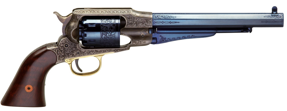

Pongo otra imagen de otra Uberti Remington que me encanta. He calculado viendo una tabla de precios de una web extranjera (no se que moneda será, lo he calculado tomando como referencia el precio que tiene el Remington 1858 inox y teniendo en cuenta que aquí sale por unos 450 euros) que saldrá por unos 1.250-1.300 euros (arma + grabado a mano standard, que supone el 70% del precio total ). La Colt 1861 Navy Láser que puse más arriba calculo que saldría por unos 700-750 euros.
Salu2. :pists:
Que tal.
Hace tiempo que llevo dándole vueltas a la idea de comprar una réplica de revólver de avancarga. 130
Uberti Remington 1858 New Improved Army 8".-

Seria de agradecer que alguno de los que la tengais comentara sus impresiones sobre esta arma.
Salu2. :pists:
