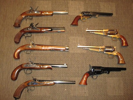

Hola ron.
Sólo te puedo decir que tengo varias armas cortas y una de mis favoritas, por no decir la que más, es el Remington Army inox. Tira de fábula, eso sí con cañón de 8", y da gusto limpiarlo. El acero inoxidable es lo mejor que se ha inventado en cuanto a limpieza. No es muy "histórico", pero conociendo los métodos y los aceros de aquellas épocas cabe preguntarse ¿es que existe alguna réplica que realmente lo sea? No me imagino a los señores de Pedersoli batiendo el hierro a caldas para hacer el cañón un Brown Bess por ejémplo...
Por cierto, también conozco el "nickel"... y no te lo recomiendo.
