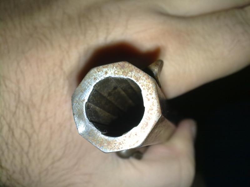

Curiosamente, muchos revólveres originales con más de 150 años a sus espaldas, igualan, o incluso mejoran en precisión a modernas réplicas, y en parte creo que es debido a que tienen un estriado profundo, en comparación a la de las réplicas, y aunque el paso del tiempo ha causado estragos en el desgaste del estriado o parte de éste, aún tienen "carriles" donde se encarrila la bola, valga la redundancia.
En esta fotografía que nos envió landon de su revólver original, se puede apreciar lo que os comento en el párrafo anterior.
Pinchad en la imágen para ampliar.

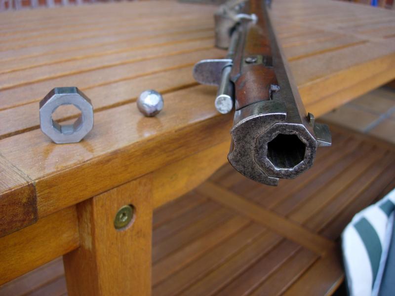

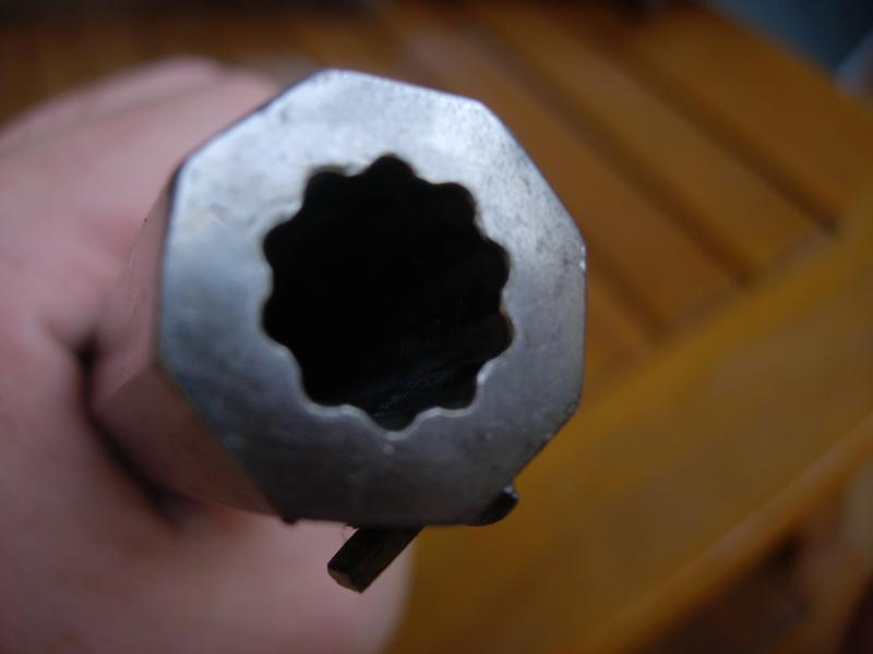

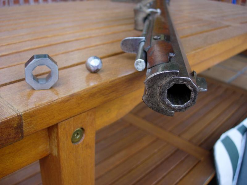

Adjunto dos armas de las cuales disfruto en mi club de tiro para ver que los estriados pueden ser de distinta forma y profundidad y no por ello dejan de tener una enorme precision.
El octogonal de un rifle Jager de percusion y la bola que tiro la recalibro con el mismo perfil del anima,agrupa un tiro sobre otro hay que limpiar tiro a tiro.
El segundo estriado es una pistola de duelo de Lieja con diez estrias los valles redondos y las crestas planas, la precision del arma impresionante, tiro con calepino y no limpio de un tiro a otro, conclusion los de antaño eran unos genios.
