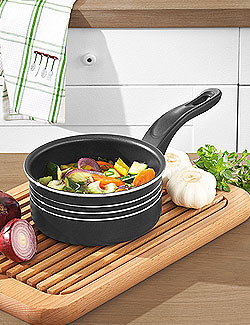

Se me paso.
Con hornillo es dificil utilizar la cucharilla.
La cucharilla para llenar la turquesa se utiliza cuando se realiza la colada en un cazo por ejemplo.
Hoy me he comprado este en el LIDL por 5 €. Claro que este es solo para mi, una vez que toca plomo, solo para plomo.
