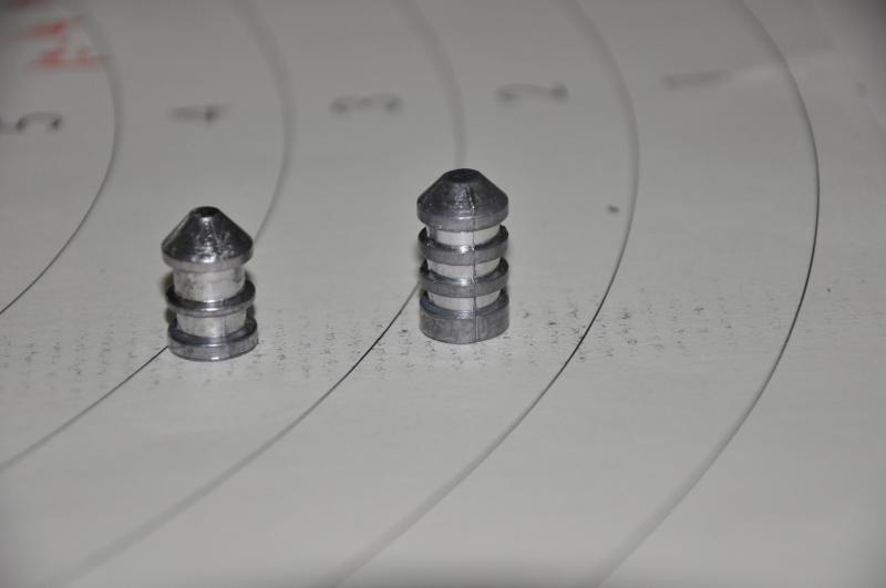

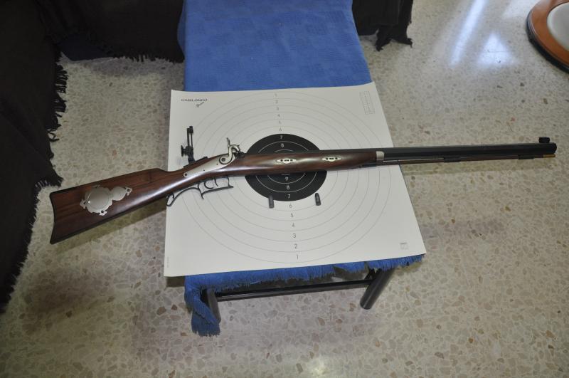

Hola a todos, pues nada esta es la segunda parte del Tryon caprichoso. En esta ocasión se comporto de manera excelente, la primera protagonista a la izquierda es la señora SaeKo.
Es una Maxi de tres anillos la cual le encanta la sémola, proviene de un molde de dos cavidades el cual es muy práctico a la hora de sacarle rendimiento a una sesión de fundición. A su derecha una Maxi de 4 anillos, una autentica señora ya que por educación siempre pretende pasar después de su predecesora por el mismo espacio.

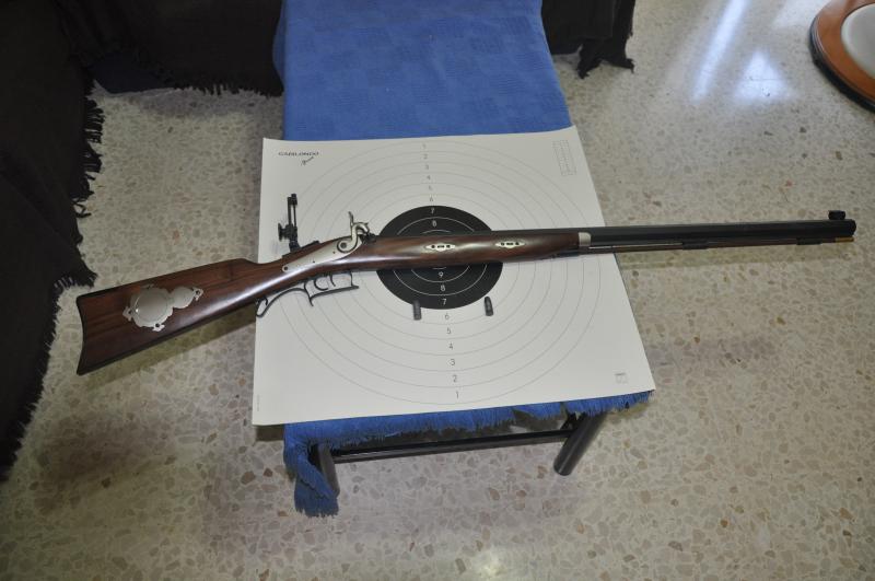

En segundo lugar tenemos a todo un caballerete, su nombre es Tryon de es de buena familia (Pedersoli). Este buen caballero ha demostrado que le gustan las señoritas llamadas Maxi.
El sábado de mañana fui a tirar al club, teníamos una ventolera de padre y señor mío :( . Después de tirar 50

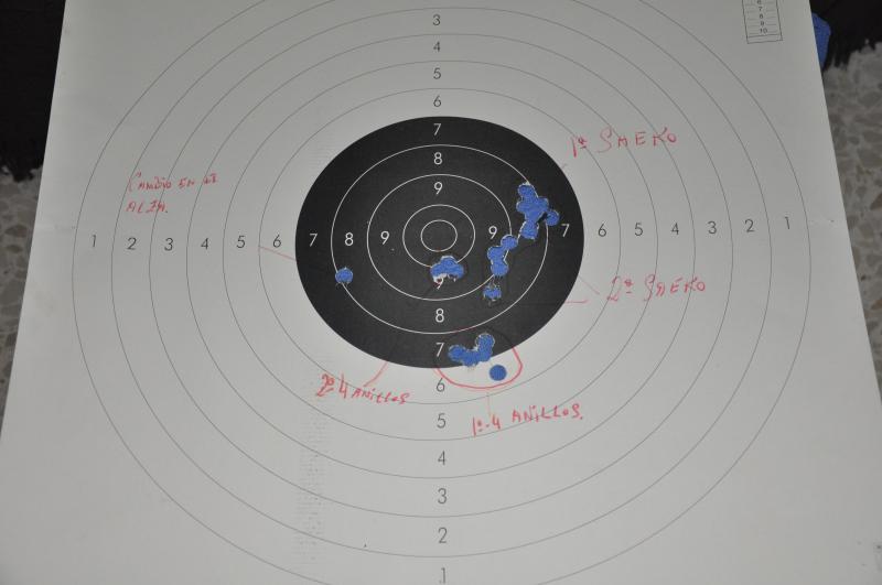

Y por último el señor serio e inamovible (el blanco)

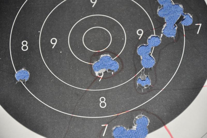

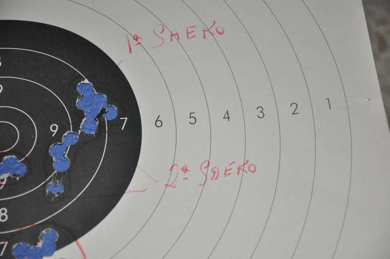

A nuestra querida amiga Saeko se le carga con 18 Grs de 3f tal como me comento el amigo Patxi, como esta señorita es una glotona le doy el doble de sémola que a las demás para que este a la misma altura que sus hermanas. El resultado es este, me realiza una primera agrupación un poco por encima del 7. Decido bajar un poco el diopter y la segunda agrupación como se puede ver indicada.

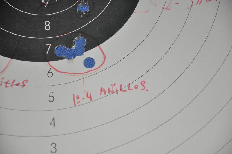

Como el Sr Tryon es todo un caballero decide atender a otra Señorita, la Maxi de 4 anillos. Con la misma carga pero con la mitad de sémola, ya que a la segunda amiga le gusta guardar la línea nos encontramos con que...
Esta es un poco flojita, la agrupación es más cerrada como viene siendo costumbre en esta familia pero cae en altura. Decido subir el diopter y el resultado es el que tenéis en el 9, en próximas sesiones de tiro tendré que estudiar el subir la carga a la señorita de 4 anillos ya que cierra mejor el tiro y creo que se terminara casando con el Sr Tryón (pero por el juzgado) CUANDO SE ENTERE EL PREDIIIiiii.
El que esta en el 8 solitario fue un mal ajuste del diopter por lo que se quedo solo,je,je.
