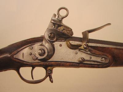

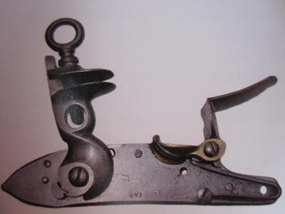

Tradicionalmente se ha atribuido el invento de la llave de chispa española a Simon Marcuarte, para unos Simón del joven, para otros, sólo pudo tratarse de su padre, SImón el viejo.
Isidor Soler en su obra Compendio Histórico de los Arcabuceros de Madrid (disponible en nuestra biblioteca), así lo afirma:
Otros, sin embargo, sostienen que dicha llave devió inventarse en las proximidades de la comarca de Ripoll.

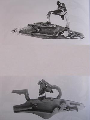

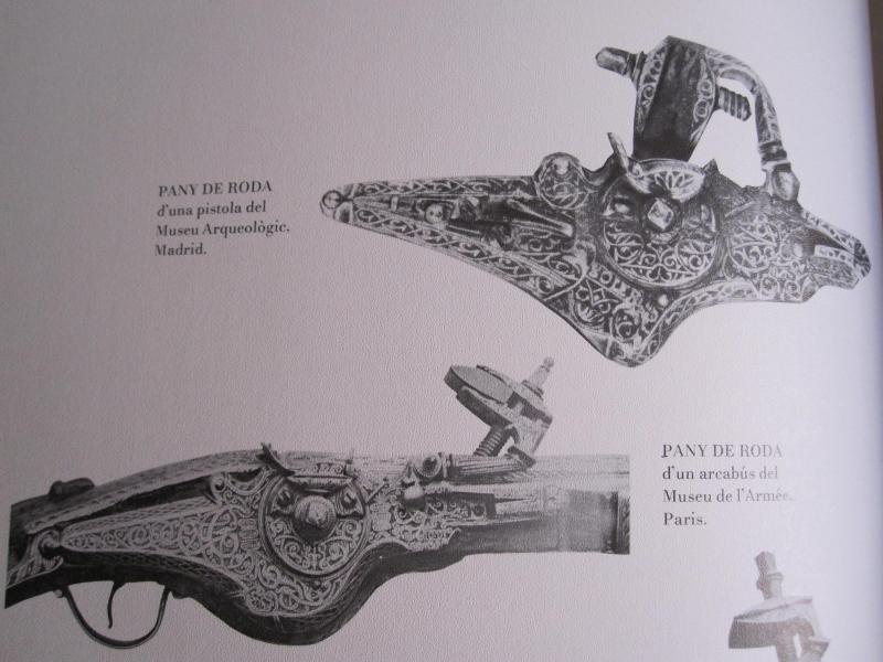

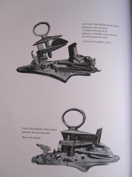

En la obra del erudito Eudald Graells, Les Armes de foc de Ripoll, se expone el arcaismo de las llaves de la primera época ripollesa y sus concomitanzas con las de rueda, que se fabricaron en dicha zona en grandes cantidades:

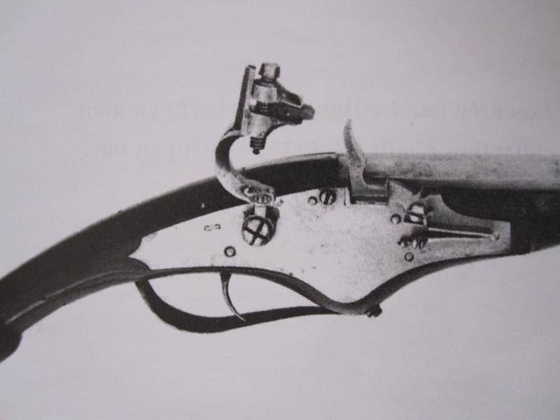

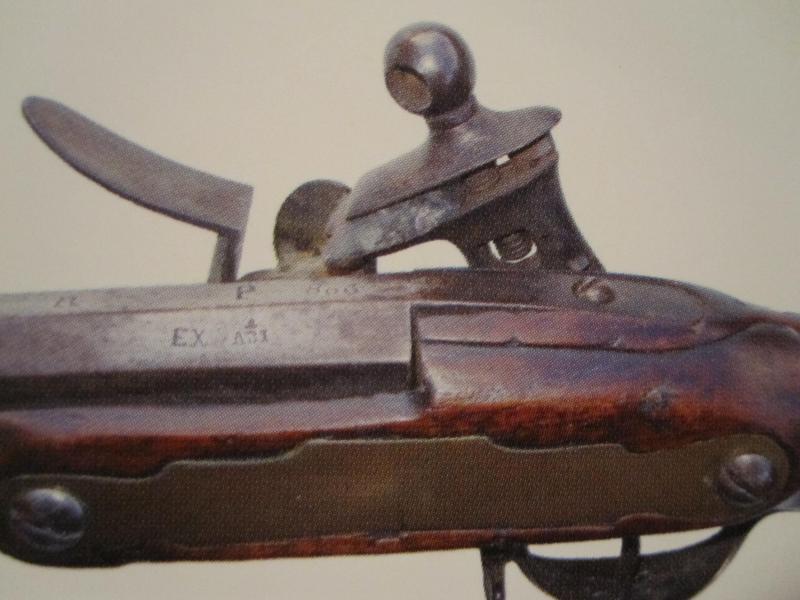

En la primera foto hemos visto la llave de rueda ripollesa, con la típica panza en la plantilla necesaria para albergar el resorte de la rueda.
En la segunda vemos dos llaves de chispa muy arcaicas que, aun sin ser necesaria, conservan una reminiscencia de dicha panza.
Otros arcaismos que se pueden observar y que son típicos de estas llaves son:
La orejeta del rastrillo, que permite abrirlo sin tocar con el dedo la superficie que ha de dar la chispa.
El gancho o seguro de "calço atrás", que aparece por primera vez en estas llaves catalanas y que hemos visto en llaves posteriores, e incluso en algunos fusiles británicos precursores del Brown Bess.
El enorme tornillo del anillo pederero, que a veces(aquí no se ve) se sustituye por una especie de antenas.
Etc.

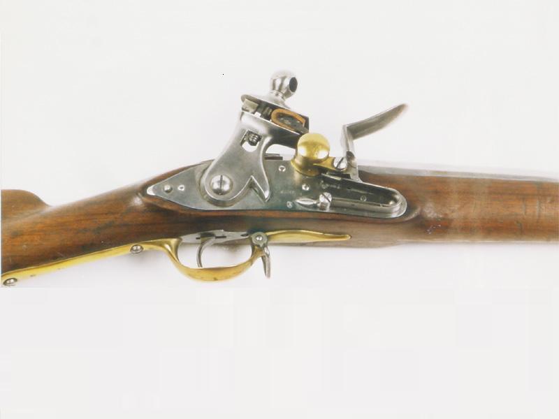

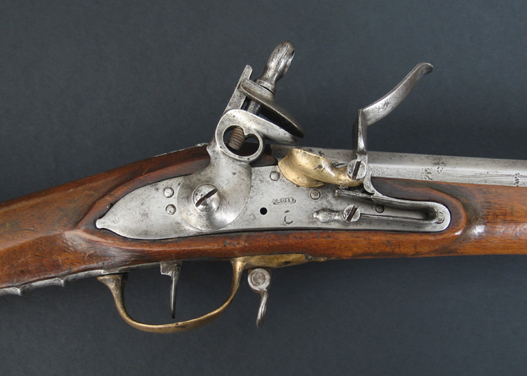

Los franceses, que no tienen problema en reconocer la preeminencia española en cuanto a la llave de patilla, dicen en cambio que la "verdadera" llave de chispa, o sea la francesa, la inventó un tal Le Bourgeois (Marín o Jean), hacia 1615.
En otro hilo me he referido al mosquete de la infantería española como arma esencialmente de mecha. Desde 61
documento 089.jpg (18 KiB) Visto 2164 veces
Arriba vemos la llave de Le Bourgeois fechada en 1615.
Abajo otra llave arcaica perteneciente a un arma que en su día fue de la colección Keith Neal y hoy en la colección de Robert E. Brooker. Observese el arcaismo de la panza en la plantilla, típica en las llaves de rueda.
Otra foto del arma:

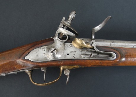

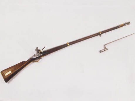

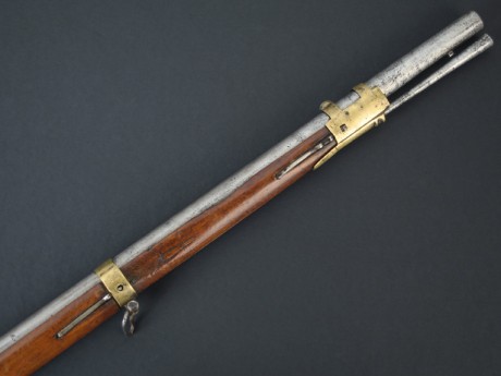

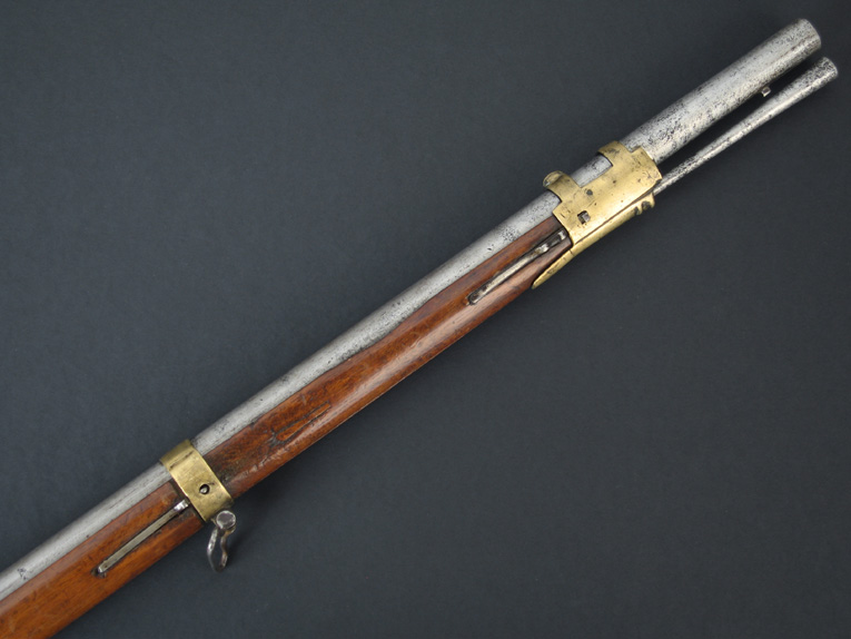

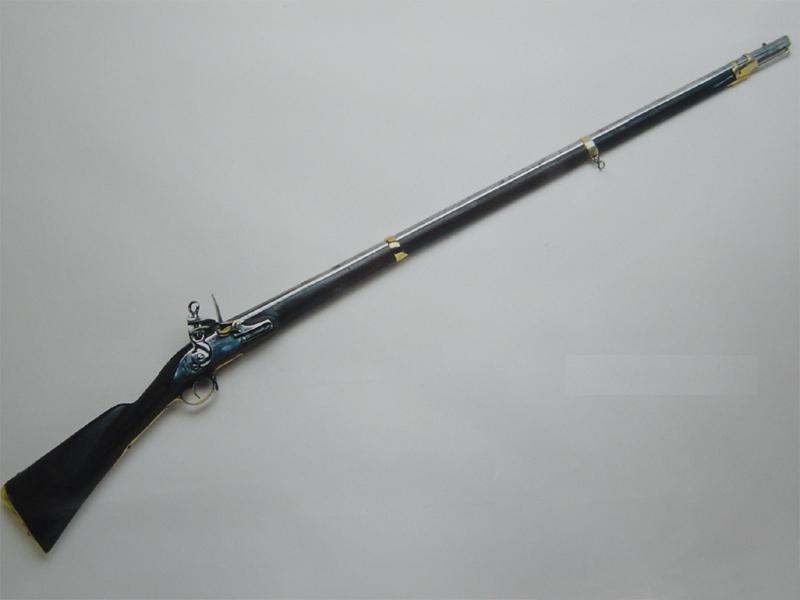

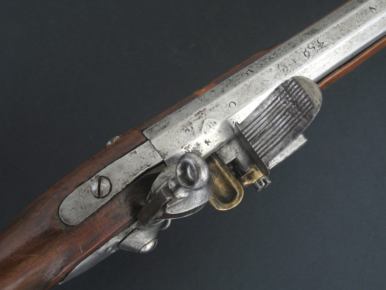

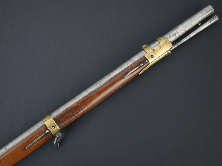

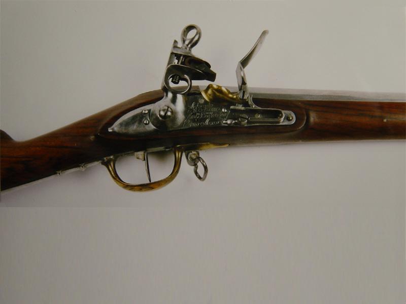

Fusil reglamentario modelo 1801.
Tiene llave mixta con cinco estrías en la cara interior del rastrillo. En la cazoleta lleva un quitaviento para proteger el cebo.
El cañón se fija a la caja mediante tres abrazaderas de latón, siendo la tercera de las llamadas "de trompetilla". La segunda lleva una de las anillas del portafusil. Delante del guardamonte se encuentra la otra anilla de dicho portafusil.
Busman
Mensajes: 905
Registrado: 01 Feb 2009 10:01
Re: El fusil reglamentario en España durante el siglo XIX.
Mensajepor Busman » 05 Ago 2010 22:24

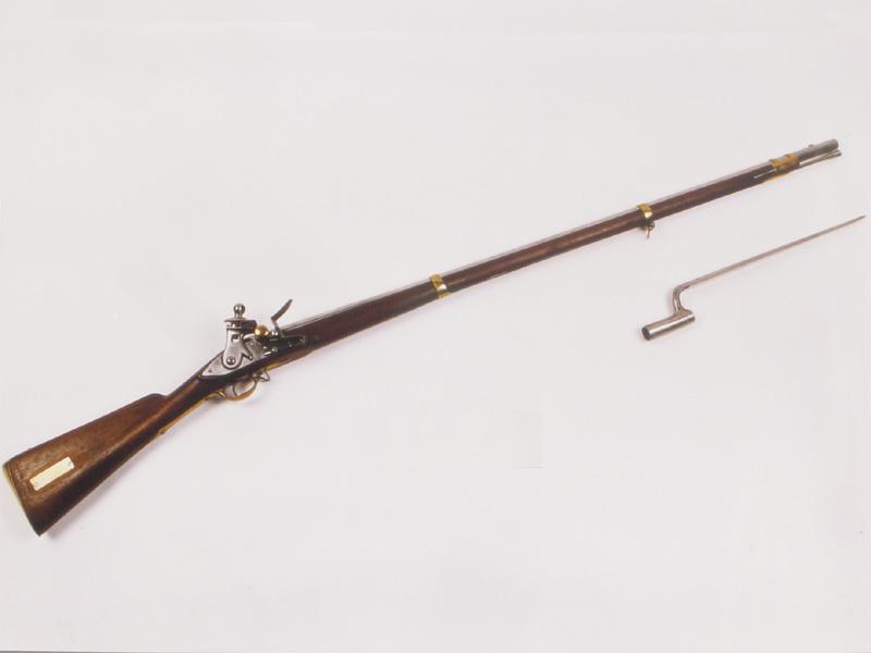

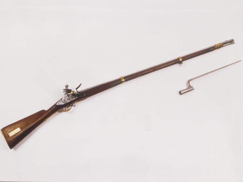

El fusil modelo 1801 es de calibre de a 17 (18,3mm). Las medidas del arma sin bayoneta son:
Longitud del cañón de 1110 mm.
Longitud total del arma de 1510 mm.
El peso es de 4285 grs.
Lleva una bayoneta triangular de 480 mm de longitud total y 360 grs de peso.
Estas medidas son aproximadas, pudiendo variar en pocos mm. En El Catálogo General del Museo de Artillería de 1909, viene así descrito:
La llave en detalle:

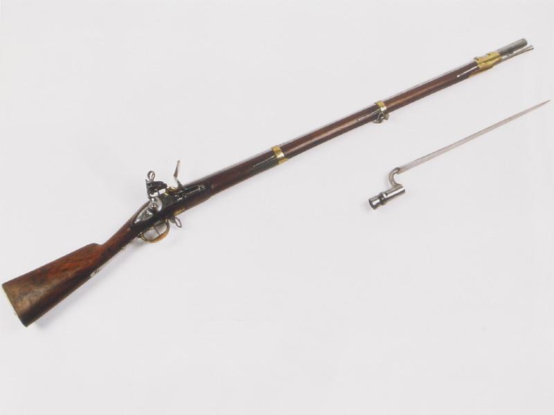

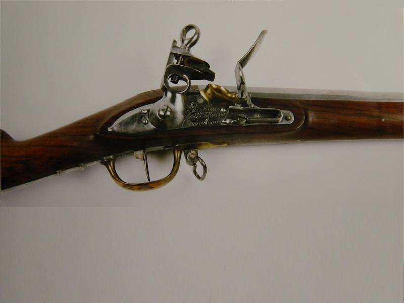

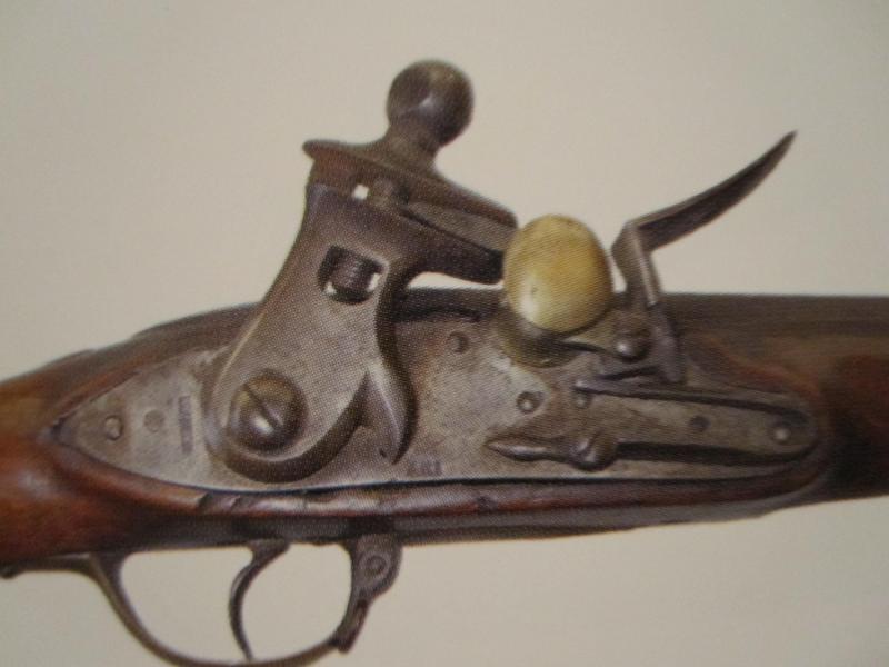

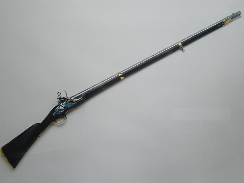

Fusil reglamentario modelo 1807.
En marzo de 1807 el maestro José Vergara de la Maestranza de Artillería de Barcelona presentó al Serenísimo Señor Principe Generalísimo Almirante (Godoy) un nuevo modelo de llave mixta, que aunque es así llamada a menudo induciendo a confusión respecto de la anterior, conviene especificar que es de las llamadas "de doble nuez" diferente del dicho modelo de 1801.
LLeva el pie de gato de esta llave tallados en su base dos dientes: uno para seguro y el otro para disparo que reproducen los de la nuez interior. Por otro lado el fiador se prolonga hacia el exterior de la plantilla en forma de una uña que engancha en los dientes del pie de gato. Mejor verlo:
En otro hilo me he referido al mosquete de la infantería española como arma esencialmente de mecha. Desde 132
documento 094.jpg (18.43 KiB) Visto 1198 veces
El 17 de abril de 1807 fue declarado reglamentario un nuevo fusil con dicha llave. El arma en sí no difiere mucho en cuanto a medidas y aparejos del anterior modelo de 1801, siendo además del mismo calibre.

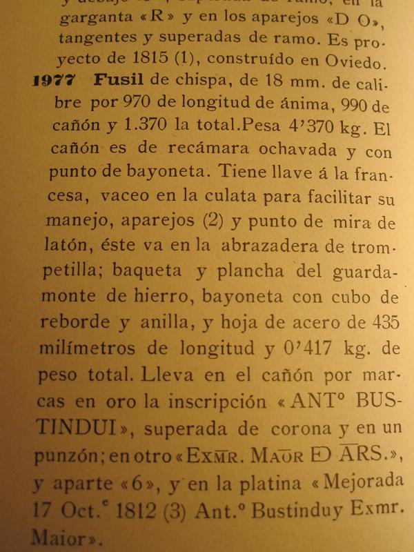

El fusil viene así descrito en el Catálogo General del Museo de Artillería de 1909:
En otro hilo me he referido al mosquete de la infantería española como arma esencialmente de mecha. Desde 141
documento 091.jpg (36.36 KiB) Visto 1195 veces
En otro hilo me he referido al mosquete de la infantería española como arma esencialmente de mecha. Desde 140
documento 092.jpg (27.84 KiB) Visto 1195 veces
NOTA : Para los que os gusta documentaros diré que en nuestra biblioteca, pag. 6 está el enlace para descargarse el Catálogo de los objetos que contiene el Real Museo Militar a cargo del Cuerpo de Artillería, de 1856. Los modelos hasta dicho año se encuentran allí recogidos y someramente descritos. Iré diciendo de vez en cuando los números de catálogo que se corresponden, que son los mismos que en el de 1909, por si quereis leer (van por orden en el de 1856).
Por ejemplo el fusil modelo 1801(en uso el año de 1802) viene con el número de catálogo 1972, vais a la página 221 del archivo PDF, que es la 211 del libro y allí encontrais la referencia.
Una página más y allí está el número de catálogo 1975 que es el fusil modelo 1807. Parece un poco rollo pero es interesante.

Mensajepor Busman » 16 Ago 2010 21:26
El fusil de 1815 tiene una llave a la francesa, basada en la llave AN IX, pero cuyo rastrillo lleva nueve estrías.
Cañón ochavado en la recámara con punto en la parte inferior para la bayoneta.
Está unido a la caja por medio de tres abarazaderas de latón, la tercera de las cuales es de trompetilla y lleva el punto de mira en el primer anillo.
Las anillas del portafusil van situadas en la segunda abrazadera y en un cepote delante del arco del guardamonte.
La baqueta tiene atacador cónico y rosca en la cola. (pinchar en la foto).
