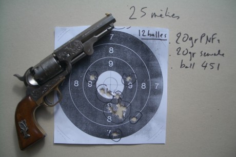

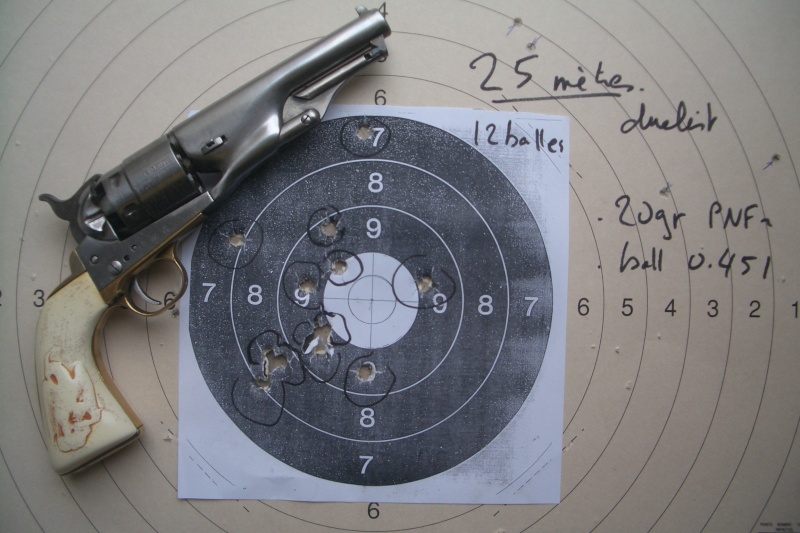

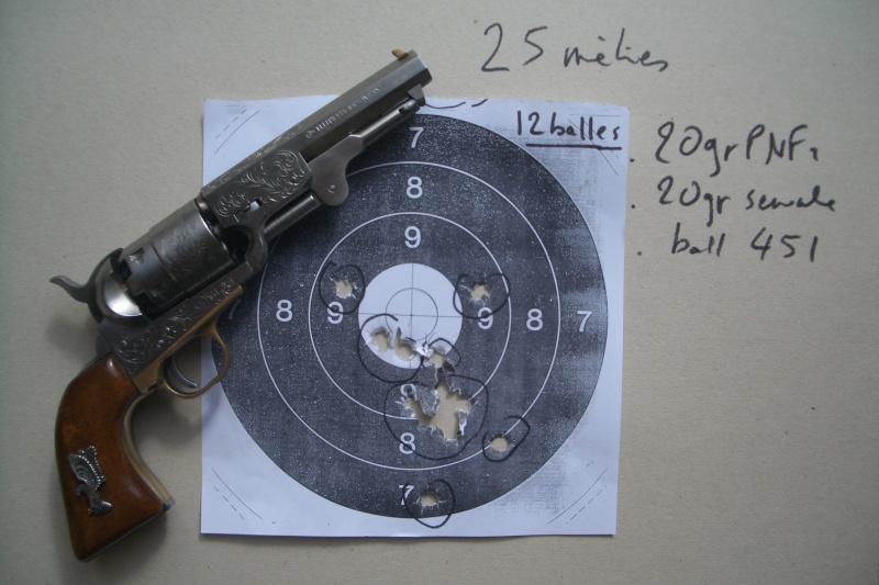

En el enlace podréis encontrar blancos efectuados con diferentes modelos de revólver.
Os pongo fotos de dos blancos, realizados con dos Colt distintos y de cañón "corto". Las fotos pertenecen al enlace que he puesto.

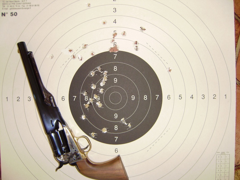

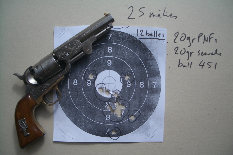

De nada, aquaesextae. Además, no te preocupes a la hora de elegir Colt o Remington, ya que si te compras uno, al poco querrás el otro. Cuando me preguntan que modelo escoger, si el Colt o el Remington, yo siempre digo que los dos, así no nos equivocamos.
Los Colt de Uberti, dan muy buenos resultados, siendo piezas que están muy bien terminadas y ajustadas. Si no lo quieres para un uso muy intensivo, el Colt Army Fluted de Uberti, te encantará.
En la foto que adjunto, los impactos que están en la parte superior de la zona del negro, y se salen de la agrupación, son debidos a que el tirador cambió las bolas HN, por balas ojivales, empleando la misma carga de pólvora, con un comportamiento balístico distinto, elevando la agrupación.
La foto, es del enlace de la web francesa que os he puesto anteriormente.
Un abrazo.

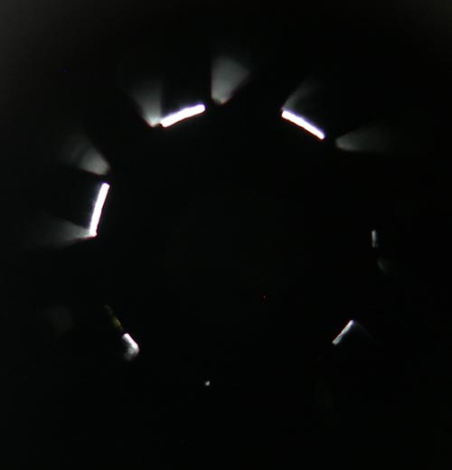

Kamar, hazme caso, que ya te lo comenté la última vez que hablamos. En ciertos revólveres, (como es el caso de tu Spiller & Burr) el uso de taco o sémola es preceptivo, para sellar los vientos balísticos.
Mira esta foto y podrás ver, la luz que pasa entre los campos de las estrías y la bola. Este cañón genera unos vientos balísticos muy grandes. Eso pasa porque la recámara del cilindro, es ligeramente de menor diámetro que el ánima a fondo de estría. Si pones sémola, evitarás que no pasen tan alegremente los gases. Si pasa la luz, pasa el gas.

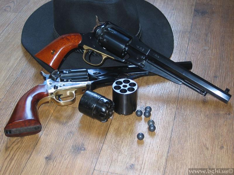

a mi el que mas me impresiono fue el BELGA CENTAURE, un desconocido hasta hace poco en este pais.
fue la primer replica, en 1960, del colt ARMY, y su pavonado, y sobre todo el marmolado, especialmente de los pre 1970, es acojonante (con perdon..)
el cañon es una maravilla, y yo con el mio, cargando de cualquier manera, agrupaba a 25 metros todos los tiros en el tamaño de un naipe y no estoy exagerando..
era por el cañon, sin duda...y su buena relacion de diametro con el cilindro, pero sobre todo por un cañon muy bien tallado.
y sin embargo, el cilindro no queda tan prieto en su bloqueo como un PIETTA, y el martillo es algo estrecho en relacion a su alojamiento...
pues da igual, agrupaba excelentemente.
digo agrupaba pues lo meti en libro, por ser escaso, y pegue solo escasos tiros para no marcarlo.
si encontrais uno, a por el.

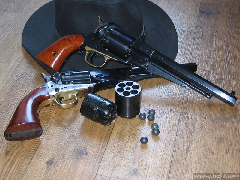

El invento del marco cerrado, y la forma de sujeción del eje del cilindro, fueron decisivas en el resultado final del arma.
Ya sé que esto no va a gustar a los seguidores de Colt, pero es la realidad. La mejor prueba de esto, es que Colt, rectificó sus diseños (bastante tarde por cierto) y adoptó sistemas parecidos a las otras marcas mencionadas, y el marco cerrado.
Un abrazo para todos
