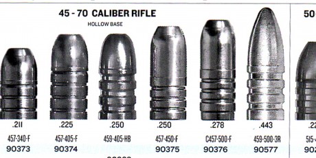

esas son Lee, y partiendo de la base de que a tu Sharp le irá mejor un .457 (que es lo normal)y no un .459 (que conviene recalibrar), usaria la 90374, aunque prefiero la serie de Lyman 457124 (385 gr) o la 457193 (405 gr). Eso es algo que tendrás que probar con tu rifle concreto.

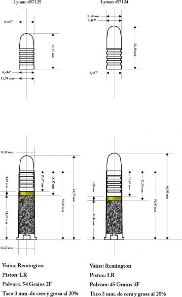

Hola compañero, como te ha dicho RAngel, cada maestrillo,,,
Hay muchas fórmulas que van bien, tendrás que ver cuál es la que va mejor con tu rifle y con tu forma de tiro.
Si te sirve, ahí va "mi receta", 52 grains de 3f, 5grains sémola de arroz, bala larga lyman de 475grais y recalibrada a 457", también bala larga de 500 grains de turquesa desconocida, y longitud total del cartucho, que no te lo han dicho antes, la "oficial"o estándar del cartucho, que son 64 y pocos mm.(hablo así de memoria) Uso la misma para 50 que para 100, sabiendo que he de subir o bajar el diopter hasta la marca ya hecha, con alguna pequña variación.
Algunos compañeros sacan más el proyectil para que haya menos vuelo libre en recámara, otros no cierran el cartucho,es decir, no crimpan, sino que llevan el proyectil suelto,como suena, y lo ponen en la vaina en el mismo momento en que van a tirar, para ello llevan la carga tapada con un taco de cartón o fieltro.
Y recetas como ves para todos los gustos.
En la página de avancarga.com el compañero de foro y gran campeón, JR Galán, da las recetas de varios tiradores de resultados contrastados en competición, que son de lo más dispares, desde quien usa 4f o 3f o 2f y proyectiles de 300 hasta 500 grains, con y sin crimpar,etc,
Es muy ameno y demuestra que en avancarga vale casi todo siempre y cuando se acople a tu arma y a tu tiro.
Lo mejor, lo que te dé mejores resultados.Y punto.
