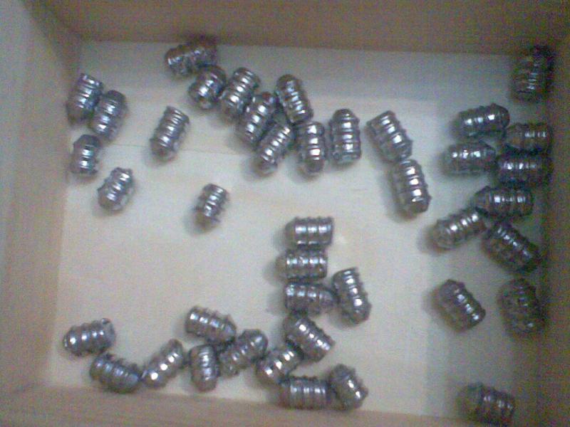

Os pongo unas fotos de los churritos.

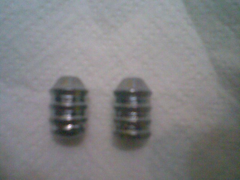

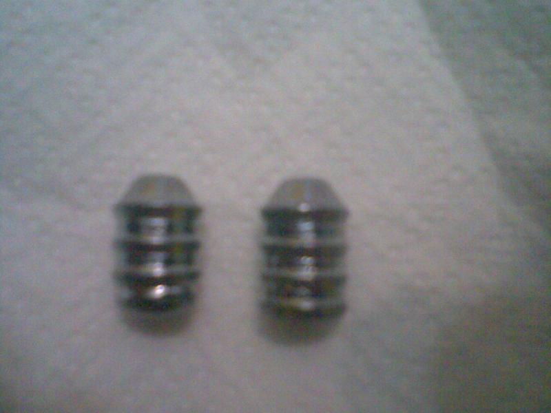

Pues como dice el título me he pasado a la fundición. Resulta que me han regalado una turquesa de bala REAL .45 y en plan casero me he fundido unas pocas. Aunque algunas han quedado en plan churro. Me ha gustado la experiencia. Ahora hace falta que vayan bien y haga blanco y todo.Je Je.

Lo importante es divertirse...(algunas sí parecen churretes,,,
Parece que la turquesa estaba fria, con lo que que los bordes quedan redondeados y no tipo "aristas vivas" que es como es son buenas. Cuando te salgan así, vuelvelas a fundir y verás la diferencia.La base, plana.

Seguro que es como tu dices Lewis, pero me lo he pasado muy bien.
La próxima vez calentaré más la turquesa. Hay que decir que el plomo que he usado era de una tubería vieja y tenía muchas impurezas. La próxima vez plomo puro. Además como he dicho al principio lo he fundido en plan casero en un cazo y quitando las impurezas con una cuchara sopera.
Visto que me ha gustado, no descarto hacerme con el resto del equipo. Tengo como 13 que se van a la fundición de nuevo y no descarto envíar alguna más. Eso sí las últimas son las mejores con diferencia.
