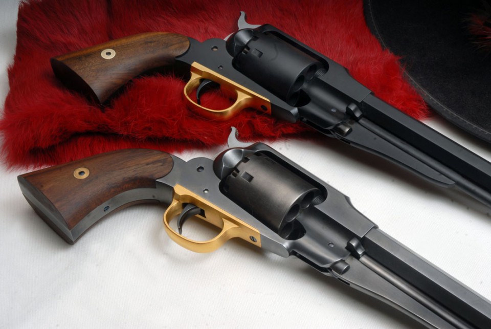

Agradecería a algún experto colega, que me indicara, entre estos dos revólveres de avancarga, cual puede ser más recomendable y cueles pueden ser sus pros y contras comparando ambos.
PEDERSOLI "Remington Patern 1858"
PIETA "New Model Special Shooters"
El de HEGE, (creo que se llama "Maximum" o algo así) no se si justifica su alto precio
