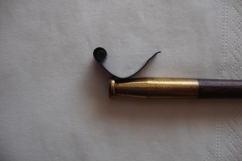

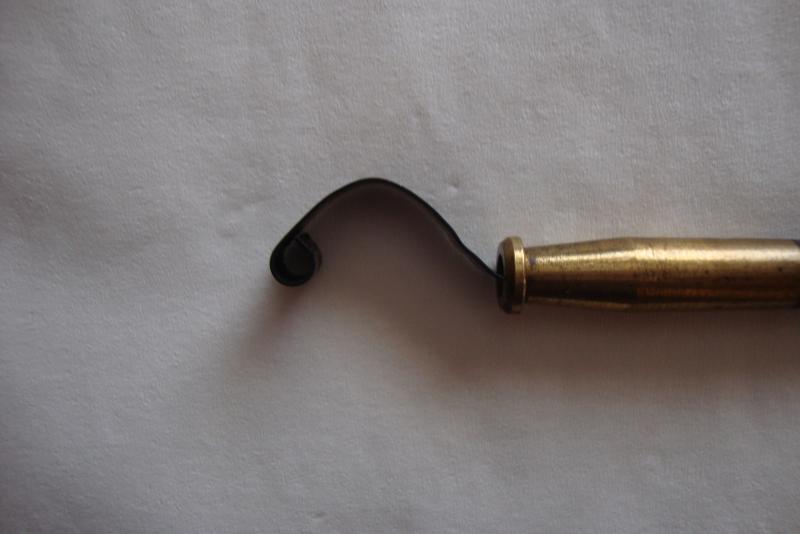

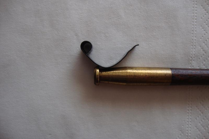

Las baquetas van a presión. Estas quedan sujetas por un muelle de fleje en forma de U más o menos abierta, y sujeto dicho muelle por un tornillo pasante a la caja. La posición del fleje que sujeta a la baqueta, tiene que ser con la U hacia arriba, pues si lo colocas con la U hacia abajo, al introducir la baqueta, el extremo de esta choca con el el extremo del fleje y no logra entrar del todo.
Desmonta el cañón y fíjate si tiene dicho muelle con la U hacia abajo en el cajeado. No hay que desmontar nada más. De ser así, es por lo que no puedes encajar correctamente la baqueta de madera.
En las fotos se aprecia, que al colocar el muelle en posición correcta, el extremo de la baqueta se adentra ese espacio que te sobra, al acoplar perfectamente el torneado que lleva el puntal de latón, en el fleje.

Meat, a mi a veces me pasa lo mismo y con un ligero giro entra, pero con el muelle bien puesto, ojo.
