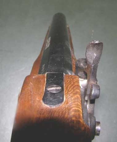

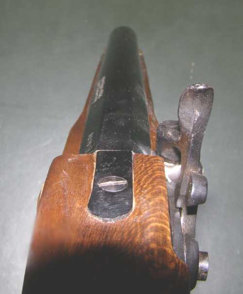

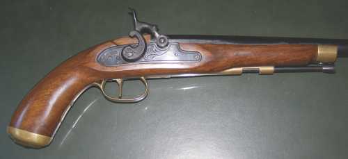

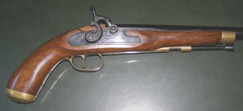

Hola. Tengo una pistola viejita de Ardesa que no tiene ningún tipo de sistema de puntería y me gustaría pedir vuestra opinión para colocarle uno. Es de calibre 45 y el cañon es redondo.

Yo lo tengo muy claro, si tuviera que ponerle elementos de puntería a esa pistola se los pondría a cola de milano lo mismo el alza que el punto, además el alza se la haría regulable con un tornillo de regulación.
Como el cañón tiene laterales planos a la altura de la madera cerca de la rabera, esos planos te sirven de guía para hacer la hendiduras en cola de milano justo en el centro circular de la parte de arriba del cañón.
Ese punto de mira en el SB está hecho y colocado por un servidor, el punto está torneado de una sola pieza.
De la misma manera se le hace un alza en linea con con la época del arma y queda de lujo.

Hola JAIMUS: El alza que dices, en su parte inferior, verás, si te fijas, una chapita con los bordes en bisel. Esta chapita es la que entra a corredera en la hembra de cola de milano que tienes que hacer en el cañón.
El punto de mira para ese alza (el que has elegido no te sirve) tiene que ser plano no cónico y con su base también a cola de milano.
La labor no es sencilla, mas bien bastante prolija.
