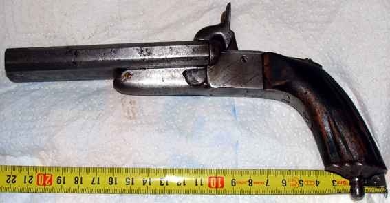

Hola a todos , tengo esta pistolilla , no tiene marcas de ninguna clase y ha sido eliminado el oxido de forma algo drastica , se ve alguna marca de lija si te fijas bien
Yo por ahora me he limitado a frotar el metal con un aceite para metales y un estropajo quedando con el aspecto que veis
Me entra ahora la duda si ir un poco mas alla y cromarla o pavonarla de nuevo o sencillamente dejarla como esta
El calibre parece ser 9mm , el interior de los cañones parece ser anima lisa , mecanicamnete esta bastante bien , montan y percuten los dos martillos que es mas de lo que me esperaba

Esa pistola la han lijado muy mal, pues han redondeado mucho las aristas del cañón, y aún así le quedan bastantes manchas de óxido.
Yo, personálmente, la dejaría como está, pues el pavón no te quedará bien por dichas manchas, que se notarán mucho.
Cromarla, seria un anacronismo, pues estas armas, jamás estuvieron con esa terminación
Un abrazo
Un abrazo

Salitre escribió:Esa pistola la han lijado muy mal, pues han redondeado mucho las aristas del cañón, y aún así le quedan bastantes manchas de óxido.
Menos mal que no la has visto tal y como la compre
Salitre escribió:.
Un abrazo
Curioso , no me habia planteado que cromarla fuese un anacronismo , algun lefacheux creo recordar que si he visto cromado
Posiblemente le deje como esta , tal vez la pula algo mas para eliminar del todo el oxido
Las vuetras son de anima lisa? esta es de anima lisa peor tiene unas marcas en el cañon que me da es resultado de un taladrado no muy cuidadoso

Hola SANTANDERINO. Si quieres lijarla más, coloca la lija sobre una superficie plana ( Un trozo de tabla, listón, taco de madera etc) y con la lija de esta guisa, pásala por el cañón. De esta manera no se afectarán las aristas y podrás mejorarlas.
En estas pistolas, lo normal era el ánima lisa.
Un abrazo
Un abrazo

Lijarla , no la he lijado , me ha bastado con frotarla con un estropajo de los verdes mojado en aflojatornillos y la mejora ha sido espectacular , una pena no hice la foto del antes pero estaba toda la pistola de un tono marron , especialmente el pasador de abrir los cañones
Tenia idea de frotar un poco mas de la misma forma hasta dejarla bien pulidilla , las zonas donde no entra el estropajo tenia idea de pasarla un cepillo de laton con la dremel
Lo peor aunque no lo parezca es la madera , esta rajada , de todas maneras creo que le falta un muelle pra abrir los cañones , al menos hueco para el tiene
