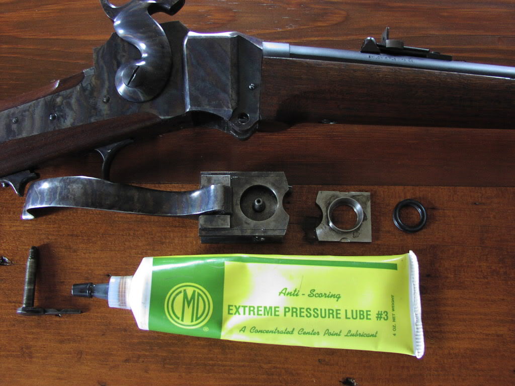

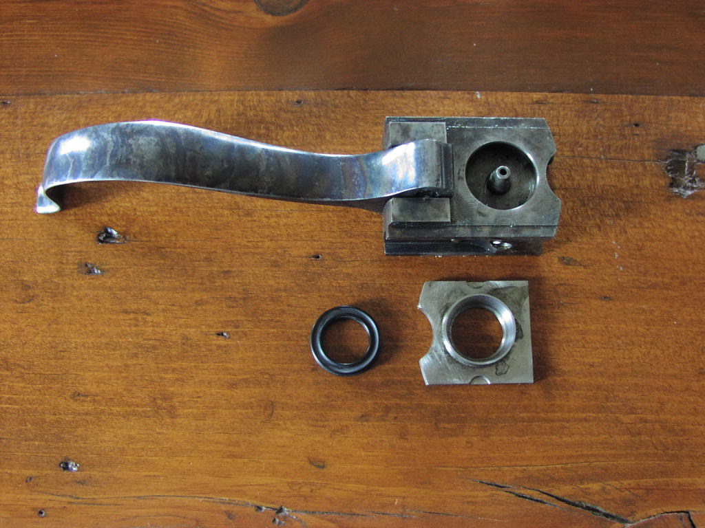

Dr. Jones escribió:Perdonad que abuse pero ya de puestos os voy a preguntar para que sirve la palanquita que viene delante del bloque al lado derecho,ya os dije que es la primera vez que veo un Sharps...gracias por la ayuda.
Es para poder sacar el bloque de cierre. Con el cierre abierto gire la palanquita 180º en sentido horario y luego tire de ella hasta extrerla, con ello podrá sacar en su totalidad el conjunto de la palanca y el bloque de cierre. Y como una imagen vale más de mil palabras. En la imagen 1 se aprecia el resultado final, aunque yo pasaría de la grasa. Por cierto la versión carabina de Pedersoli y de Army Chiappa tienen una camara flotante que se extre del cañon al retirar el cierre (ojo los de IAB no la tienen) se debe extrer para limpiar.
En la imagen 2 se puede apreciar por separado la guillotina y el bloque de cierre la junta torica la ponen los yankees para asegurarse que no entre porqeuría entre la guillotina y el bloque y se agarrote el sistema. Por otro lado en la foto se observa el tornillo de limpieza lateral, vuelvo a recordarlo hay que ponerle cinta de teflon en la rosca por narices, es un tornillo muy problematico en ese aspecto y por otro lado practicamente imprescinidble para la correcta limpieza del canal de fuego.
P.D. Puedo parecer un pelma pero estas armas que pueden llegar a ser muy problematicas (realmente son 2 o 3 tonterias) pero primero hay que saber cuales son y en España no tenemos mucha información sobre ellas y puedo asegurar que no es muy divertido aprenderlo por la via dura.
P.D. Por curiosidad ¿de que marca es la carabina? y ¿por cuanto sale más o menos?

Dr. Jones escribió:Mil gracias skiner, mi carabina es la que vende Trelles de Armi Chiappa el precio lo tiene en la páguina (ahora no lo recuerdo)en cuanto las haga os pondré unas fotos, los acabados de Armi Chiappa son muy buenos
Armi Chiappa es buena marca y usa buenos materiales pero tiene un pequeño inconveniente usan CNC para todo y los sharps de percusión necesitan un poco de ajuste manual final (holgura de la guillotina y revisar la alineacion del canal de fuego).
Y como yo ya pase por ello, mire la holgura que hay entre la guillotina-sello y el bloque de cierre tienen que poder separarse sin usar herramientas pero ofrecer una poca de resistencia. Vera que hay en cada lado una muesca para poder meter un destornillador y separarlos haciendo palanca si lo necesita o incluso le cuesta separarlos posiblemente tenga que pulir el tubo de la guillotina (la parte que penetra en el bloque). Si va rigida pasaran 2 cosas: el sello tardara en funcionar por lo que habra un escape inicial de gases (recomiendo usar gafas y la mano del guardamanos un poco adelantada no justo en la base de este) y por otro lado cuando el sello funcione y haga presión contra el armazon (se fijara que la parte de tubo del sello por dentro es conica para que los gases lo empujen separandolo del bloqua y pegandolo al armazón y al cañon) al ir recio una vez hecho el disparo no volvera hacia atras con lo que le costara dios y ayuda abrir el cierre. Es un fallo del que suelen adolecer los de Chiappa unos ajustes demasiado estrictos en el mio la guillotina tenía que meterla en el bloque con el martillo de nylon.
Si se puede meter y sacar con relativa facilidad no la toque y pase a probar si hay retardos (si los hay ya hablaremos que pueden llegar a ser causa de devolver el arma o que le cambien el bloque de cierre).
P.D. Sharps de Armi Chiappa si usa casquillos de metal acuerdese de poner el suplemento cilindrico que viene con ellos.

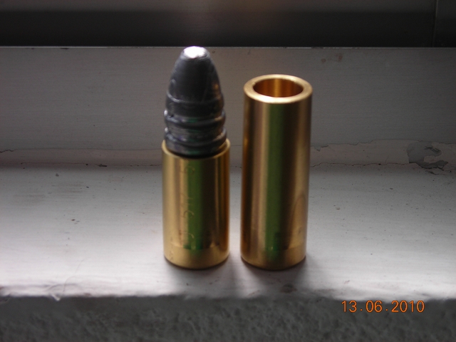

Os he sacado una foto de un cartucho metálico despues de cortarlo,hay que dejarlo a 28´5mm. para el modelo 1859 carabina de Army Chiappa y le entran unos 37 grs. de FFF
