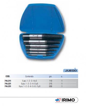

En las ferreterías industriales venden unas cosas que se llaman 'machos' es como una broca-tornillo que va a contratuerca, tienes que comprar la manilla a parte.
Se hace un taladro en el centro de giro, se mete el macho y al ir apretando el macho se va introduciendo pero como va a contratuerca al final 'suelta' el tornillo que quieres quitar.
Los venden por juegos y los hay muy finos, yo los usaba para quitar los espárragos de los cilindros que rompía cuando era mas joven.

Esto es lo que dice Tsman. Son unos machos de roscar, cónicos, que llevan rosca inversa. Cuanto más lo aprietes sobre el taladro practicado en la pieza, más fuerza hace para desenrroscarla.
No hay tornillo roto o descabezado que se resista a esto, y salen en segundos. Garantizado. El mango se compra aparte. vale cualquier mango de los utilizados con los machos de roscar tradicionales.
Ss
Ss

Vale Predicador gracias, voy a hacer lo que dice Artesano que le he entendido a la perfeccion y si no me veo capaz haré lo que dice Tsman que junto a la foto de 44largo ya seguro que funciona y mi corazón se va relajando porque veia la pistola inutilizada....

Aquí no hay que taladrar nada, ni roscar nada. Simplemente se coje el sacatornillos más fino, se mete por el oido y a dar vueltas. Sale la pieza entera.
