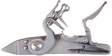

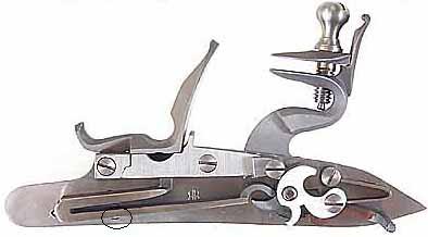

Pongo unas fotos de la llave:
Donde está el circulito, es donde está el tornillo y por donde agarra al muelle del rastrillo, no se si verá algo.

Mensajepor Salitre » 01 May 2010 08:01
Ya veo lo que te pasa. La tensión del muelle de bateria, no deja aflojar el tornillo. Necesitas quitarle la tensión al muelle apretándo las dos patas tanto para quitarlo, como para ponerlo. Para ello necesitas una mordaza de presión. Alguna vez hemos hablado de ellas, son como una tenaza con un tornillo regulador en el mango
Una vez tengas apretado el muelle, te soltará el tornillo sin problema.
Un abrazo

Negativo Compañeros, no es así, lo que decis también lo pensé yo, y eso no es así, y no es el muelle real es el muelle del rastrillo.
Este muelle: si os fijais el tornillo que aguanta a este muelle, no está visible por la parte de delante como otras llaves puedes llevarlo, si no que está detras de la llave y se ve cuando quitas el muelle real (el circulito pequeño que marco en la primera foto detras del muelle real está el tonillito que aguanta el muelle del rastrillo ) por eso se le llava tornillo oculto.
