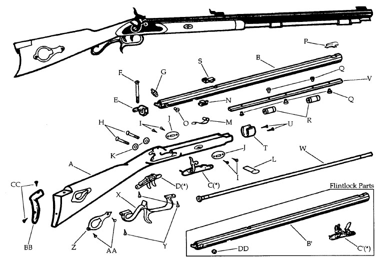

Hola. Acabo de llegar de Trelles con un Hawken Woodsman bajo el brazo. Es mi primer rifle y en el manual no pone como debo hacer para desmontarlo para limpiar. ¿Algún propietario puede ayudarme, por favor?
Gracias de antemano
Gracias de antemano

tornillo que veas, tornillo que hay que soltar. Así de fácil
Re: Desmontaje rifle Hawken Woodsman
"Cada maestrillo tiene su librillo"
De manera que yo te voy a dar mi consejo sobre el tema y después haces lo que mejor te parezca.
En primer lugar te aconsejo que para limpiar el arma después de cada tirada no es necesario quitar el cañón ni las llave etc. Con quitar la chimenea y meterle un par de jeringazos de agua caliente con algo de mistol por el orificio donde se coloca esta, después con la baqueta y calepinos de limpieza limpias el cañón por dentro hasta que el trapo salga seco y limpio, después un leve aceitado, al volver a colocar la chimenea le pones cinta de teflón en la rosca para que no se te bloquee.
Ahora viene el consejo del maestrillo:
Antes de disparar con el le quitas el cañón..... para desmontar el cañón aflojas el tornillo que está en la rabera, no hace falta sacarlo del todo después sacas la chaveta que sujeta el cañón que está en la madera a mitad de la caña, por supuesto para que el cañón salga tienes que quitarle la baqueta y montar el martillo, después levantas el cañón y este está sujeto con un gancho que va introducido en la rabera que sale fácil.
Cuando el cañón esté fuera de la madera con una brocha le embadurnas con grasa de litio o simplemente grasa consistente de coche la madera donde va colocado el cañón, y le untas también grasa al cañón en la parte que descansa sobre la madera con el fin de que no se te oxide por que el punto donde suele oxidarse es precisamente la parte que está oculta con la madera.
después lo montas todo y ya no tienes que volver a quitarlo en mucho tiempo...incluso años.

Hola Jaimus pedazo de máquina te has comprado, soy un enamorado de los hawken. El Woodsman es mi preferido, económico, práctico y preciso si haces lo que te corresponde. Vaya rollo te he metido, pero soy debil.
Extrae la baqueta lo primero, pon el percutor en la 1ª posición(seguro), con un botador o martillito de fibra saca el pasador del guardamano, atento no lo pierdas. Ahora padría salir ya al cañón, ojo sin es así afloja los tornillos de la parte izquierda(dos) que sujetan la llave. Pon la mano derecha como para disparar y deja caer ligeramente el arma sobre la izquierda, el cañón se habrá soltado, tira hacia ti y te quedaras con el cañón en la mano. Ahora sigue aflojando los dos tornillos de antes en el delantero hay un fleje, fijate bien en como va colocado para montarlo igual que si no no te saldrá la baqueta. Retirados los tornillos con unos toques suaves la llave caerá en tu mano rendida. Detro de ésta hay un mini tornillo para regular la salida del disparador, puedes llegar a dejarlo peligrosamente fino ojo. Para sacar el conjunto de disparo quita le guardamonte, ojo con la madera, suelta el tornillo grande que hay sobre la garganta a la altura de la llave, con unos ligeros movimientos lo sacarás. Prueba en vacío el pelo suele venir bien regulado, si no te toca mecanicar.Invierte los pasos y estará montado. Se tarda más en decirlo que en hacerlo. Enhorabuena por la compra.
POLVORA POCA Y MUNICÓN HASTA LA BOCA

Muy simple: Quitas baqueta, sacas chaveta lateral (pasador plano) y titas del cañón hacia arriba, manteniendo la madera horizontal. Te quedas así con el cañón mondo y lirondo en la mano, para una limpieza cómoda. Quita la chimenea, y para volver a ponerla, le das a la rosca dos o tres vueltas de cinta de Teflón. Ésto después de cada tirada. los mecanismos se ensucian poco (no es como los revólveres) y yo los limpio cada 4 o 5 tiradas, aunque no se ensucian practicamente.
