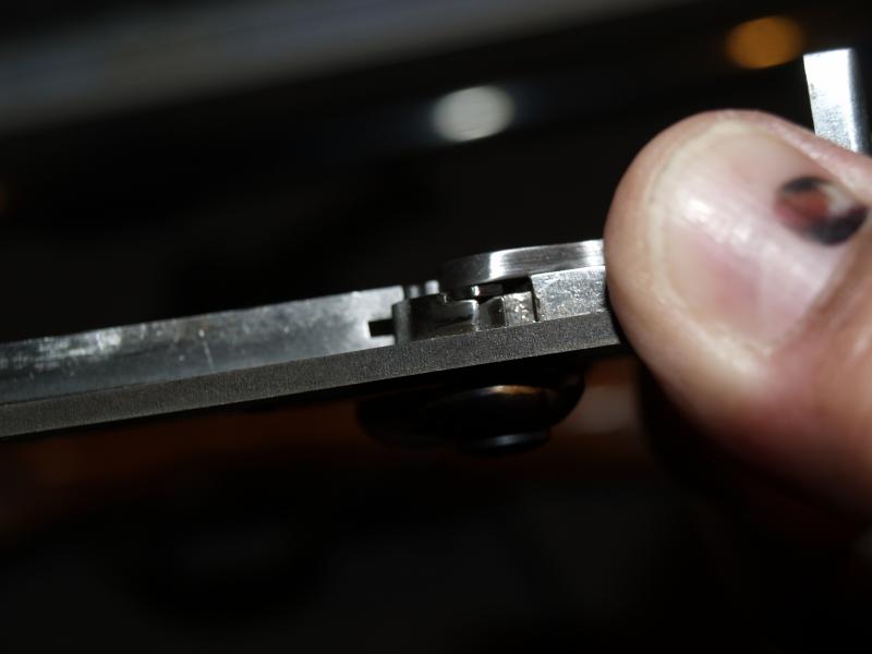

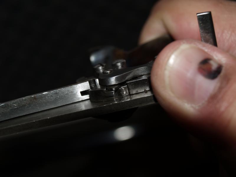

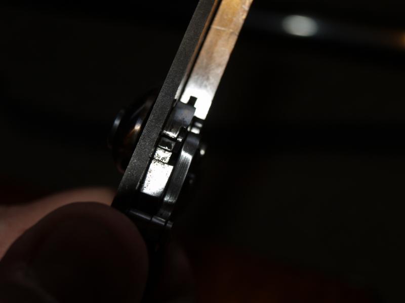

Adjunto unas fotos de la llave de mi GIBB'S y veréis que el espacio donde asienta el fiador es mínimo como para ponerle un moco. No es fácil hacer una foto con una reflex con la mano izquierda a la vez que con la derecha aguantas el martillo para que se vea toda la luz del fiador.
Luismiguel, seguro que el problema te viene de otro lado. Yo desmontaría toda la llave y la volvería a montar con mano de seda. De paso comprueba que el tornillo que aguanta la llave, no está demasiado apretado de modo que ésta no tenga tensiones.
