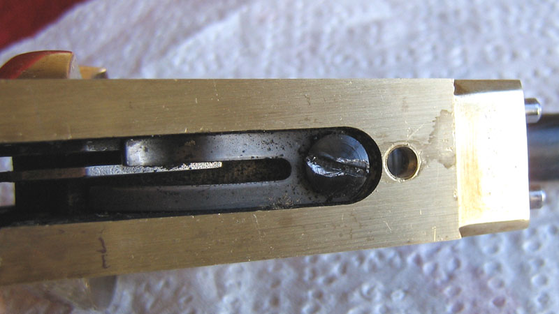

Hola. Tengo un problema con el tornillo que pongo en la foto. Venía de fábrica apretadísimo.Intentando sacarlo estropeé la cabeza. Alguien sabe como sacarlo?
Como última opción tengo la de comprar un destornillador de impacto.

Supongo que como paso previo habras echado todo el aceite para aflojar el tornillo. Ese tonillo esta en un sitio algo complicado. Si te te partiera la cabeza una solucion seria taladralo e intentar sacar la parte que ha quedado introducida. Pero antes procura sacarlo de nuevo. Si usas un destornillador lo suficientemente ancho como para que no haya juego, se supone que sera mejor.
Suerte.

Usa un destornillador de martillo electrico.....de los que cuando el tornillo está bloqueado percuten tac..tac..tac..tac..tac. y esos golpecitos puede que suelten la rosca.
Saludos y suerte.

Gracias. Mañana que abran las tiendas lo intentaré.

El destornillador de impacto hace lo mismo que el destornillador eléctrico con percusión (que con embrague vale una pasta). Si tienes uno a mano yo probaría antes con él (si no pregunta precios), dejalo bien aceitado y que penetre bien el aceite, para eso el WD-40 es ideal.

Hola,
Mira aquí los tienes a unos 20€:
http://www.premier-tools.com/products/04-22322/Juego-de-Destornillador-de-Golpe-con-Puntas-12pzs.html

Hola Orion, además de lo que te han comentado los compañeros, te voy a dar unos consejos.
Para desenroscar el tornillo, aprieta el muelle bífido hacia abajo, de forma que no ejerza fuerza lateral en el tornillo. De ser así, podrás estropear la rosca de éste. Al volver a atornillarlo, vuelve a apretar el muelle hacia abajo, para evitar lo anterior comentado, y que el tornillo se vaya enroscando sin desvíos.
He comentado en muchas ocasiones, que no hay que desmontar nada, a no ser totalmente necesario, por causa de rotura o desgaste. El desmonte completo de un arma para limpieza, no tiene que hacerse asiduamente. Desmontar así como así,sólo trae que desgastes innecesarios en las cabezas y roscas de la tornillería, además de desajustes en las maderas del arma, como las empuñaduras.
Los tornillos de las armas, tienen unas ranuras poco profundas y estrechas. Tenemos que acoplar una punta de destornillar, que acople y se adapte como un guante a la ranura del tornillo. Yo tengo unas puntas de diferentes medidas, adaptadas mediante la dremel, a las dimensiones exactas de las ranuras de los tornillos.
Los tornillos de los revólveres son de hierro, no acero, con lo que es muy fácil estropear la cabeza si no empleamos el accesorio adecuado.
Después de cada tirada, tienes que rociar con la cánula de la botella de WD-40, las piezas internas, de esta forma te aseguras de mantener siempre lubricados los tornillos y sus roscas, y limpias a la vez el interior de la caja de mecanismos.

vamos aver,con el afan de ayudar y para prevenir futuros casos como este, pensad que los armeros no usan destornilladores tipo carpintero, mecanico etc etc,,usan destornilladores que tienen la pala totalmente plana y con los lados verticales y para cada tornillo el de su medida exacta.saludos

Además de, como ha dicho el compañero, usar destornilladores con la boca plana y sin ser cónica, para evitar que se escape de la ranura del tornillo os voy a dar un truquillo de los que hemos aflojado en nuestra larga vida muchisimos tornillos dificultosos.
Antes de probar a desatornillar y que por dureza o agarre del tornillo se estropee la ranura de este, se martillea un poco la boca del destornillador directamente en la boca con el fin de que le salga rebaba hacia los lados, de esa forma cuando lo ajustas dentro de la ranura del tornillo no se escapa por que las rebabas se agarran y el destornillador no se escapa de la ranura....por supuesto para aflojar hay que apretar el destornillador hacia abajo a la vez que se gira hacia la izquierda.

Orion escribió:Hola. Tengo un problema con el tornillo que pongo en la foto. Venía de fábrica apretadísimo.Intentando sacarlo estropeé la cabeza. Alguien sabe como sacarlo?
es probable que lleve fijatornillos. Como lo lleve extrafuerte no sale ni queriendo pero tiene facil solucion:
coge un mechero y/o cerilla y calienta hasta que heche humo y o oigas que se frie el fijatornillos.
NO TE PREOCUPES...con la llama de un mechero ni destemplas ni calientas nada...
no intentes sacarlo hasta no haber probado esto.

Ya lo he aflojado. Gracias por las respuestas. Tenía también el problema de que la pieza lleva insertado el eje del tambor. Para fijar mas sólidamente dicha pieza hice un taco de madera con un agujero taladrado a la altura del eje del tambor y asi con un destornillador de golpe aflojó facilmente. Tengo que agenciarme destornilladores de boca plana porque no me gusta que los tornillos tengan desgaste en la cabeza.
De todas formas este tornillo lo debieron apretar con una máquina de apretar los tornillos de las ruedas de coche porque sino no me explico.

pues me alegro,de todas maneras ojo, los tornillos muy duros pueden llevar fijatornillos.

Os informo que Trelles, tiene tornillería de repuesto, pues es conveniente que le pongas un tornillo con la cabeza nueva.
