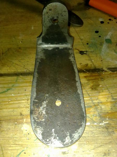

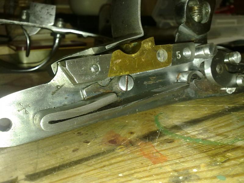

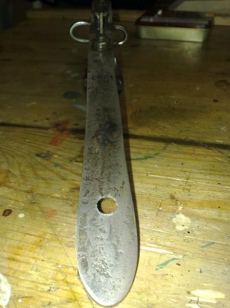

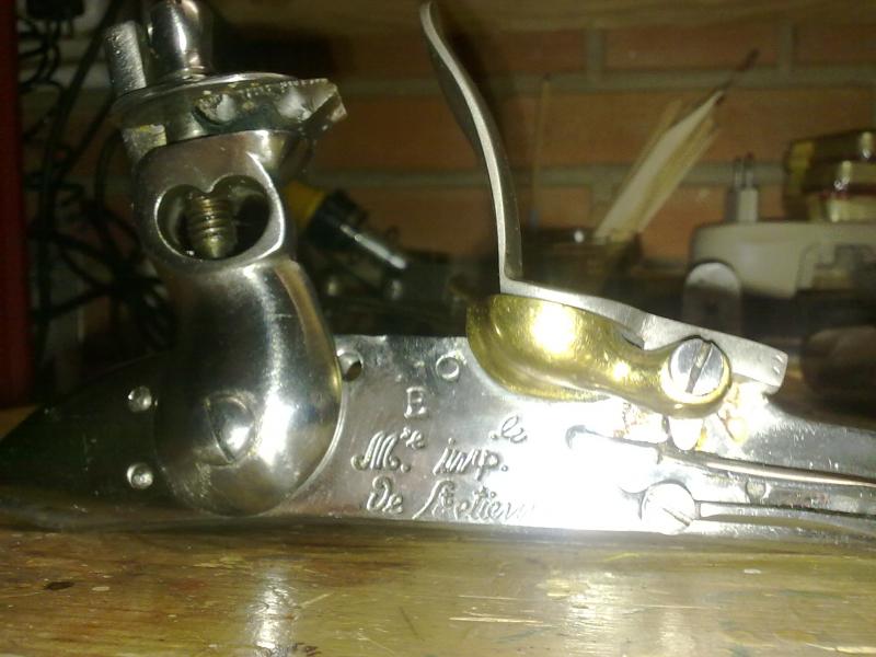

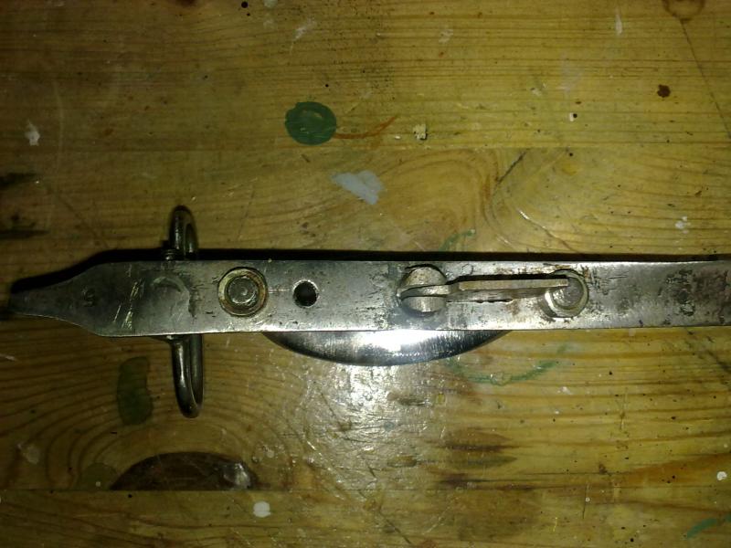

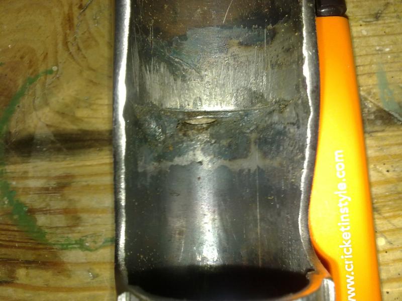

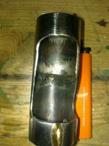

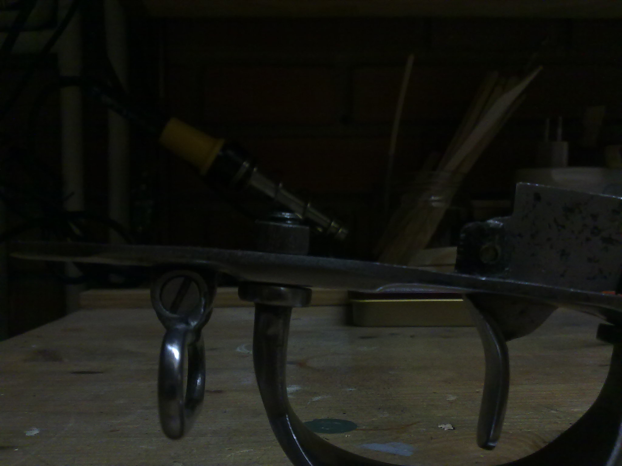

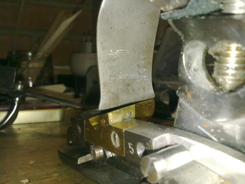

Asi es como esta hecho , como puedo arreglar el cierre de la cazoleta con el rastrillo, un saludo.

Pues la llave no tiene tan mala pinta. Se ve masiva, con acero de sobra y no parece que tenga excesivas rebabas ni esté mal acabado. Excepto ese detalle de la tapa.
¿Eso que comentas de arreglar el cierre de la batería es una pregunta?
Si es así, opino que no es tan importante como para preocuparse. Mas importancia tiene el peso del disparador. Date cuenta que en el tiro, el arma se mueve poco una vez metes pólvora en la cazoleta. Y sobre todo la capacidad de hacer chispas que tenga ese rastrillo.

Acabo de leer en otro hilo que es un mosquete indio (Ya decías eso), Charleville y que te ha costado 550 euros. Contestado pues
Una cosa más. Esa piedra tienes que envolverla en un trozo de cuero.
He leído que te falla un 50% de veces. Inaceptable. Algo le pasa y eso solo puede ser relacionado con la piedra, su forma de colocarla o con que la batería no hace suficientes chispas. Pecata minuta, vamos.

HMMM la fabricacion es acorde a lo que vale..es un poco basta, pero....
si te refieres a hacer que la tapa de la cazoleta tenga mejor ajuste, como debiera, con la misma....si aprovechamos la pieza soldando a tig el agujero del eje de la pieza, y reajustando y taladrando otro agujero...es una solucion.
lo mejor es comprar una pieza en bruto y hacerla. Me parece un detalle bastante indicativo de la poca calidad de estas armas.
si no suelta chispas...mira a ver si la superficie de la tapa esta dura..si "le entra un destornillador" o , sea, si la raya.
se puede cementar.
lo que veo, como el ajuste tapa y cazoleta, la guarnicion de acero..que parece soldada a electrodo, y veo un porete y señales del calor del cordon de soldadura, la fabricacion del guardamonte y su armazon...no me parece de calidad.
tengo la sensacion, ademas, de que el conjunto del guardamonte pudiera ser pieza aprovechada de algun arma de epoca, pues la INDIA esta llena de estas armas que se fabricaron hasta hace 4 dias....y me da me da que el fabricante INDIO aprovecha partes de armas ya viejitas y fuera de uso.
Mi consejo...comprad calidad.
