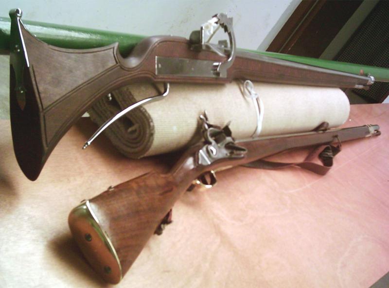

Creo que es un tema muy interesante, los mosquetes y los arcabuces puden ser de rueda no tienen porqué ser solo de mecha. Según tenía entendido yo los primeros son mas antiguos y cortos en general sin un calibre estandar. Los mosquetes por su parte son mas largos y en general con un calibre mas o menos estandarizado. El arcabuz puede ser de mecha o rueda y el mosquete de mecha, rueda, o de diferentes precursores de la llave de chispa snaplock, snaphaunce, doglocks etc... Los sajones hacen extensible el termino mosquete a las armas de chispa del siglo XVIII y XIX que no sean estriados. Seguramente entre el siglo XVI y XVII debía haber muchas armas que serían transciones del arcabuz al mosquete. En nuestro idioma el fusil, según tengo entendido no distingue entre los estriados y los no estriados... mientras que los ingleses si mosquete y rifle. Creo que es una distinción más importante de cara a la funcionalidad del arma este hecho que el que tenga un palmo mas o menos de cañón.
Por cierto los mosquetes de mecha que se fabrican hoy en día que son réplicas de los originales se pueden disparar sin horquilla, estoy seguro que en sus días los soldados los debían usar con horquilla o sin en función de la situación... por eso no me gusta demasiado la definición de la RAE.

Y aquí una foto colage de la misma. Cada dia que pasa me arrepiento más de haber vendido este trozo de história. ¿Piñazo dices? Me encantan esos piñazos. Sigue, por favor.

¿Como definiríamos pues el arma del inferior de la fotografía?
Actualmente la llamamos mosquete, pero claro, no se ajusta a la antigua definición, puesto que no necesita horquilla
