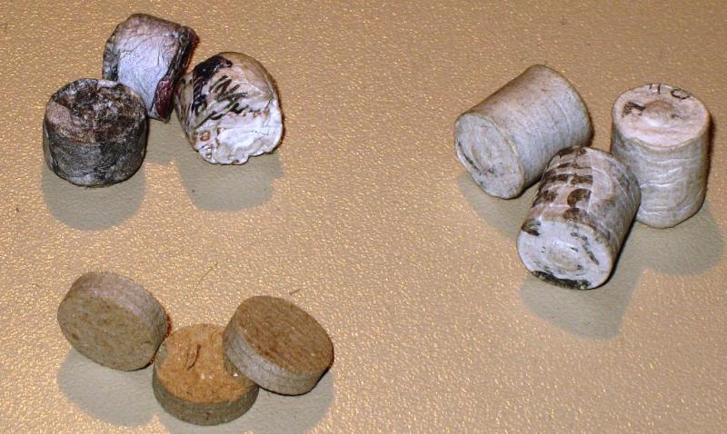

Hola compañeros,pues eso,¿donde puedo comprar o mandar que me envien un trozo de fieltro grueso de por lo menos 10 mm?
Como podreis suponer, es para cortarlo con sacabocados y hacer cienes y cienes de taquitos,ya que a 16€ las 200 unidades como que sale un poco caro y se disparan de na.He mirado en tiendas de telas,retales y cosas así y solo encuentro fielto de muy poco espesor.A ver si me informais.

No os compliqueis la vida, con simple papel de periódico salen unos tacos magníficos, el sistema está explicado en el hilo del taller de avancarga. Una vez perfeccionada la técnica quedan como los de la derecha de la foto. A la izquierda abajo tacos de Track of the wolf (demasiado duros para revolver, no se adaptan a la bola) y arriba antes de perfeccionar la tecnica pero igual de efectivos. He hecho sesiones de 30 o 40 tiros y he parado con la sensación de que podía seguir indefinidamente, con la sémola se me bloquea el revolver mucho antes.

Amigo LESAKO: Cuando pusiste el hilo de los tacos de papel, yo los hice y van muy bien, y de vez en cuando los utilizo, pero nada gana al fieltro que guarda unas cualidades únicas. Admite el engrasado, limpia muy bien el cañón, al apretarlos se expanden de tal manera que no hace falta sellado. Por algo en su tiempo, fueron los tacos de fieltro los que se utilizaron.

Dime LESAKO,los tacos de papel,¿se comprimen o se quedan duros?.Lo digo porque para cargar el 45LC con pólvora negra,como cargo distintos proyectiles,no uso sémola para no tener que medir exactamente la cantidad de relleno que es distinta para cada bala.Uso fieltro que se comprime un poco mas o menos,según pruebe con un grain mas o menos de pólvora.

Como parece que LESAKO, no esta ahora en el foro, me permito contestarte yó.
Si los tacos de papél quedan duros, creo que no te resultarán en la utilidad que comentas,

ALMENDRALEJO escribió:Dime LESAKO,los tacos de papel,¿se comprimen o se quedan duros?.Lo digo porque para cargar el 45LC con pólvora negra,como cargo distintos proyectiles,no uso sémola para no tener que medir exactamente la cantidad de relleno que es distinta para cada bala.Uso fieltro que se comprime un poco mas o menos,según pruebe con un grain mas o menos de pólvora.
Si que admiten compresión pero no tanto como el fieltro. Yo también los utilizo en el 45LC y lo prefiero a la sémola ya que el Schofield es muy sensible a la suciedad en el eje del tambor y la sémola mezclada con hollín y grasita es muy guarrerida. Con los tacos se puede hacer la tirada completa (no solo la de 13 tiros oficial sino sesiones de 40 o 50 cartuchos)sin muchas dificultades. El taco de fieltro aceitado debe funcionar mejor a efectos de limpieza pero a mi me da yuyu meter cualquier tipo de grasa cerca de la pólvora por si modifica sus propiedades. Otro sistema es meter una galleta de 2 o 3mm de grasa consistente entre la bala y el taco de ese modo la polvora está a salvo y el taco le pega un buen fregao al cañón cuando sale.
En el Remington al comprimir la bola sobre el taco, este adopta la forma de la bola a la vez que comprime la polvora y se expande lateralmente, la aparente rigidez es eso, aparente. Esto puede verse en los tacos disparados que tienen el culo quemado, las estrías marcadas y por delante forma semiesférica. La carga va algo más comprimida con este sistema y el tiro suena menos grave, no es "brooummmm" grave sino un tiro más seco, no tanto como el de la polvora sin humo pero se percibe.
