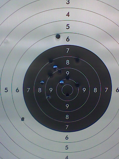

Ayer hice la primera serie de 13 tiros completa e plan entrenamiento para competición.
Deje fijas las medidas de polvora y semola. Usé calepino de venda (triple) y limpie entre tiros.
Quitando dos gatillazos que se fueron al blanco. En general todo agrupo en la zona del 8. Detecté que la mira trasera se movía un poco y cuando no estaba en la posición 'oficial' me centraba mas los tiros ( los 9's que hay).
Visto los resultados , me queda la duda de si empezar a afinar miras con esta combinación o hacer alguna otra prueba, si me podéis aconsejar os lo agradezco.

Me parece que deverias de "fijar" primero esa alza que se mueve y despues volver a tirar unas cuantas veces antes de tocar nada.
Yo tiraria una serie de 10 disparos apoyado en banco para descartar que la carga dispersa y buscar la mejor agrupación posible ( es igual en que parte del blanco agrupe ) para saber si una u otra solucion varian substancialmente la zona de impacto haz cambios grandes ( por ejemplo tirar sin sémola, o con el doble de sémola ) y ver como cambia la agrupación y extraer conclusiones, de como influye la sémola en tu arma.
Hasta que, en banco la agrupación no te entre toda en un círculo de 5 o 6 centímetros no la consideraria buena, y a peatir de aquí afinar con pequeños cambios de sémola, pólvora, calepino, o bola, para intentar cerrar mas la agrupación que deveria ser de unos 4 centímetros.
Despues ya tiraria a pulso y intentaria centrar los elementos de punteria.

Gracias FireFighter , mañana mismo me hago un invento para probar lo del banco como me has comentado, a ver si logro la combinación.

Pues no se, pero esa diana... ¿tan desastrosa la veis? ¿tantos problemas de precisión le veis? se escaparán los gases, pero ciertamente, la diana está bién, es el resultado de primeros ajustes ¿no?.
Es una opinión que espero rebatais y argumenteis porque no lo entiendo.
Gracias y saludos.
Gracias y saludos.
Re: Afinando las miras
Esa diana, está pero que muy bien. Pero con unos calepinos adecuados, seguro que estaría mejor.

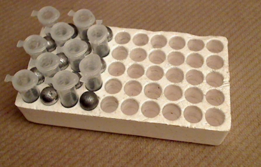

Os pongo algunas fotos de como hago los menesteres:
Soporte polvora-balas: El interior de una caja Remington va muy bien para introducir los tubitos y las balas. Caben 25 disparos por caja. Lo mejor es que si introduzco el tubito hasta al fondo la 'raya' coincide con la medida de pólvora del 9p lo que me simplifica mucho. Pongo todos los tubitos abiertos y con un biberon los relleno hasta la raya, luego coloco las bolas y a la caja del Ikea.
En la carga pongo un tubito de estos lleno totalmente de sémola.
