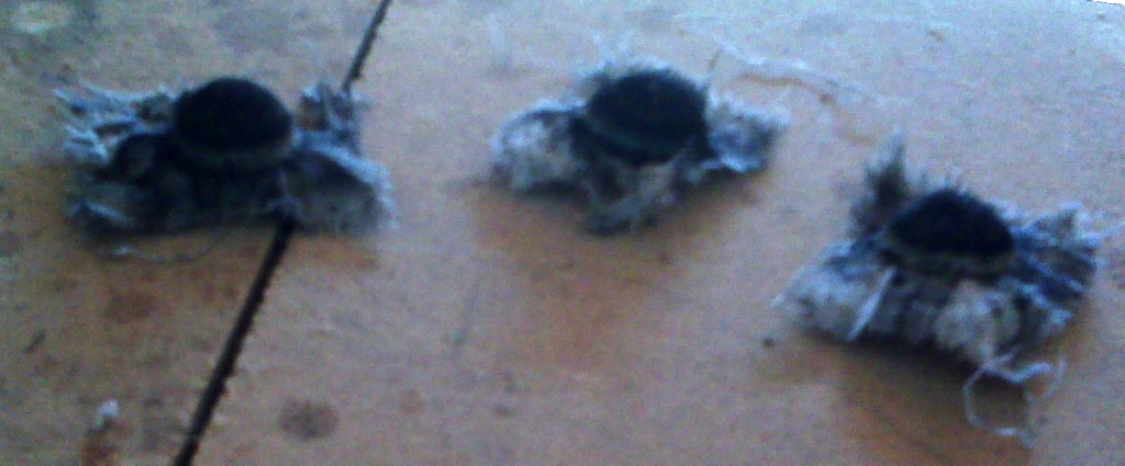

LESAKO, los calepinos te salen muy ennegrecidos, posiblemente por escape de gases, y una falta de mejor obturación.
¿Que tipo de tela empleas para los calepinos?.
Saludos cordiales.

Mensajepor LESAKO » 22 Feb 2010 08:26

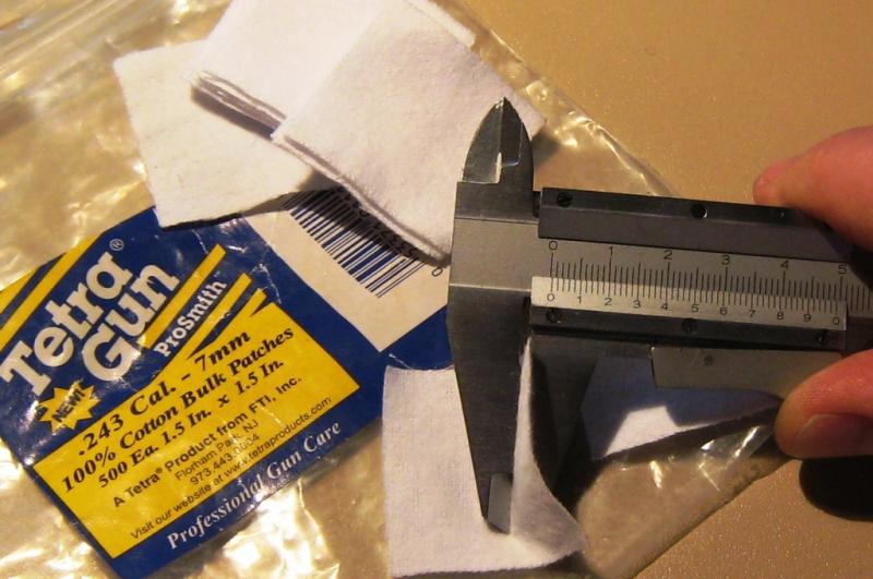

Estos calepinos corresponden a los usados con bola de .454", y son los calepinos finos de los que ya comentamos cuando la WP Match, pero es que con esta bola no entraban los que use con la de .445" que son patches de un algodon 100% de muy buena calidad y bastante gruesos que se usan para limpieza de cañones de rifle, no pude recoger ninguno de esos. Lo que me extraña es lo negros que salen teniendo en cuenta que la carga llevaba un vaina de sémola sobre la polvora, por lo que el calepino no debía haber recibido fuego. Luego el sellado parece que no es malo ya que lo que es la zona de roce aparece blanca, la parte exterior del calepino aparece sucia pero creo que se hizo al introducirlos ya que la bola de .454" entra muy forzada con el calepino y el iniciador casero que uso es muy grueso y presiona el sobrante de calepino contra las paredes del cañón, teniendo en cuenta que está mojado algo de suciedad pilla. En fin, no sé, habrá qeu seguir haciendo pruebas...

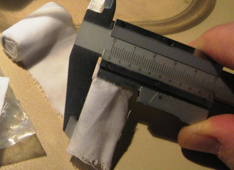

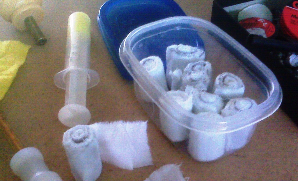

Creo que has dado en el clavo Hector, eso explicaría lo negra que queda la tetilla que forma el calepino al pegarse a la bola. Quizás la bola de 454 es demasiado para poner calepino, pero lo cierto es que no la tira mal. pongo fotos de las dos telas que barajo (barajaba más bien), la de los patches de limpieza y la del calepino sabanero "ribera hospital made" que se me antoja de un ¿algodón? demasiado fino. El sabanero mide 0'24/0'25mmm me parece leer, el patche yankee mide 0'3mm o más, tambien se le ve con las fibras más juntas y parece de un algodon de buena calidad. Desafortunadamente no pude pillar ninguno de esos para examinarlo.
Próxima prueba: bola .445", patche limpieza rifle algodón 100% 0'3mm grosor, 18'5gr Suiza nº2, Vaina 9mmp llena de sémola arroz.
