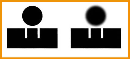

La pregunta es la siguiente: como se apunta a 25mts con un revolver remington 1858, normalmente cuando disparo con mi 44mg taurus se apunta a pie de centro con lo cual los tiros se agrupan en el 10 pero con el remington todavia no he podido encontrar la forma de apuntar

Es exactamente igual que en cualquier arma, solo que en vez de una mira en forma rectangular es en forma de V

Normalmente hay que suplementar el punto de mira (bastante). Tal como vienen de fábrica para hacer dieces hay que apuntar a la base del blanco, o incluso ligeramente fuera del blanco.

Intenta disparar un par de "tambores" apuntando siempre al mismo sitio (a pie de diana, por ejemplo) y así tendrás una idea clara de dónde te agrupa el Remington. A partir de ahí, ya podrás tomar una decisión en consecuencia.

A 25 mts hay que tapar el blanco con el guion y este debe quedar bastante sobresalido de la linea del alza para poder hacer un 10.

Sí, por ejemplo casi todos los que se fabrican actualmente (como los de pietta).La explicación es muy sencilla los fabricantes dejan en fabrica el punto más largo de lo necesario para que cada tirador lo ajuste a su gusto, ya que el punto de impacto vertical variara mucho dependiendo del tirador 2 tiradores con el mismo arma y la misma carga apuntando ambos a pie de negro les va a variar el punto de impacto (sobre todo en vertical). Y eso sin tener en cuenta si se usa bola o bala, la cantidad y tipo de pólvora, semola o taco ....
Otra cosa es que la gente se ponga a tocar el punto antes de lograr agrupar por lo que luego pasa lo que pasa (muchos revolveres de avancarga a la venta sin casi uso pero que ....).
