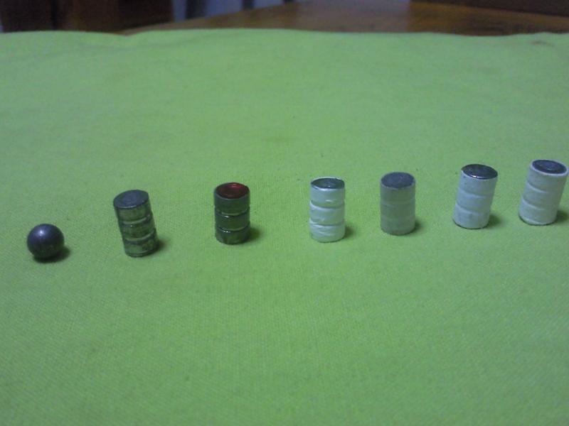

Mañana tiro con proyectiles minie ( wadcutter ) " encamisados " con papel
Arma, David Croket de Ardesa calibre .32, con paso de estria 1:48
Carga: 24 greins de Suiza nº2 y 12 greins de semola
Grasas de fabricacion artesanal ( aceites minerales, vaselinas y cera )
Calepinos humedecidos con agua jabonosa
A.- Papel de fumar de 0.0015" tres vueltas completas
B.- Papel de folio de 0.003 dos vueltas completas
C.- Papel especial de algodon de 0.008 una sola vuelta
D.- Recubiertos de teflon en cinta 10 vueltas
E.- Proyectiles pelados de plomo puro
F.- Proyectiles ajustados por estrusion a diametro del cañon.
G,. Bola y calepino ( como dice el fabricante )
Hago todas estas pruebas porque, los proyectiles que saco de la turquesa son .01" mas pequeños que el calibre de mi arma, y no son capaces de entrar en el blanco a 50 metros y si lo hacen lo hacen acostados:

Proyectiles protagonistas:
Izquierda a derecha:
!.- Bola de .310 45 greins
2.- Bala Wadcuter .313 96 greins
3.- Misma bala extrusionada .321
4.- Proyectil teflonado .318
5.- Proyectil y papel de fumar .320
6.- Proyectil y`papel folio .321
7.- proyectil y papel de algodon .322
Hoy sabado no he podido empezar, al llegar al campo de tiro estaban realizando la tirada oficial de 1ª Fase del Campeonato de España.
Seguire velando las armas

Raro que no tome estrías ya que los proyectiles con base hueca estan diseñados para aumentar su diametro en esta por la presión de los gases. Los proyectiles ¿son de plomo puro o aleados?
Firefighter
Mensajes: 2277
Registrado: 16 Sep 2007 05:01
Re: Proyectiles y papel
Mensajepor Firefighter » 14 Feb 2010 01:33
Los proyectiles son de plomo puro, y si que cogen estria pero lo hacen solo en la parte trasera del proyectil que es la que sufre la expansion.
La parte delantera al ser de menor calibre y no expanderse cabecea en demasia y desestabiliza el proyectil en el momento de salir del cañon y lo acaba poniendo de lado que es como impacta en el blanco.
Para que tome estrias todo el proyectil, hay que poner cargas mas fuertes y entonces al ser una bala minie el proyectil se expande demasiado de la cola y esta al salir del cañon le provoca un efecto timon y lo frena y lo desvia de trayectoria.
Por esta razon expuesta quiero poner papel en el proyectil para obtener menos cabeceo y no recurrir a cargas escesivas.
