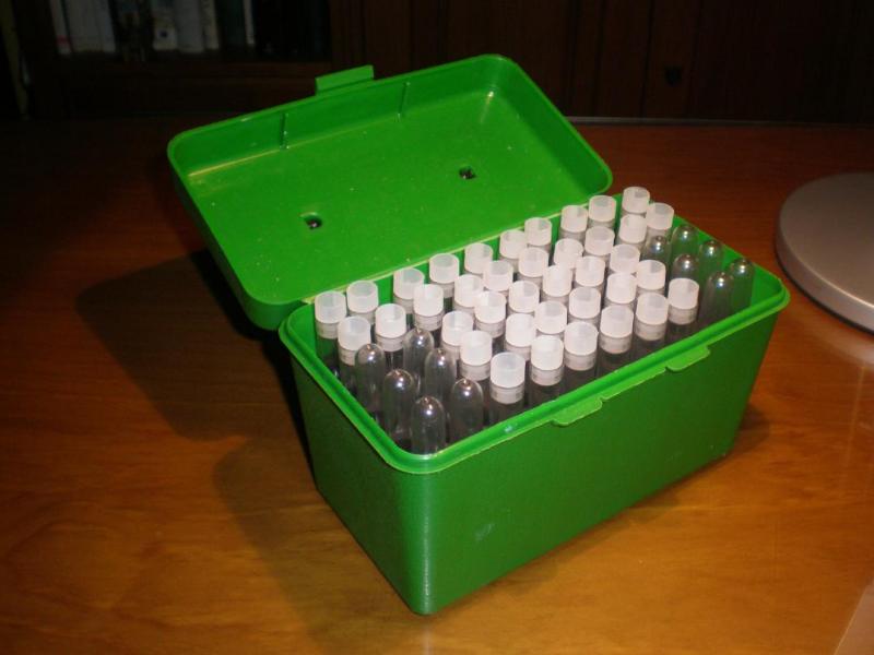

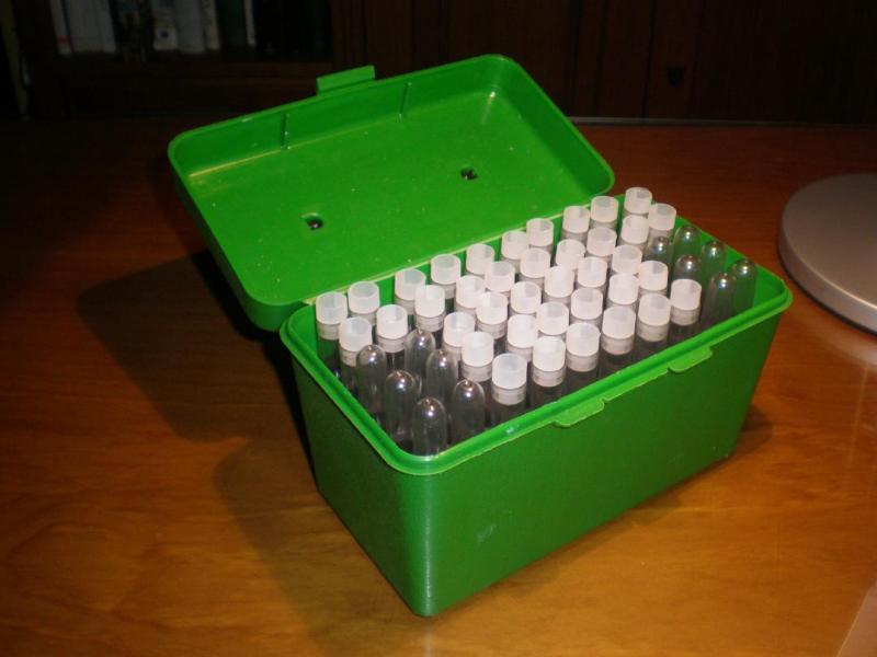

Yo compro cajas de las que venden en las armerías para poner cartuchos de rifle de grueso calibre, a unos 10€. Tiene para 50 (aunque también hay de 100) agujeros para poner tubos (que coinsigo en farmacias) y ahí me pongo las cargas de pólvora y de sémola, de manera que la mitad izquierda de la caja la empleo para 25 tubos con pólvora, y los 25 de la derecha para cargas de sémola. Así, voy cogiendo de un lado y de otro, de manera sométrica, y no me lío a poner dos veces la carga.
Parece una chorrada, pero a mí me resulta muy cómodo. :wink:
