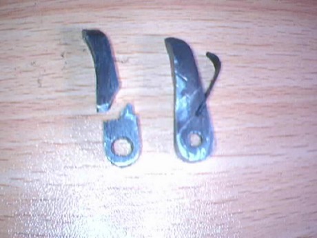

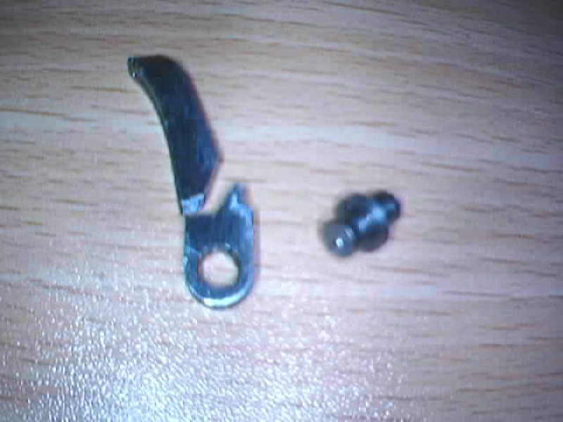

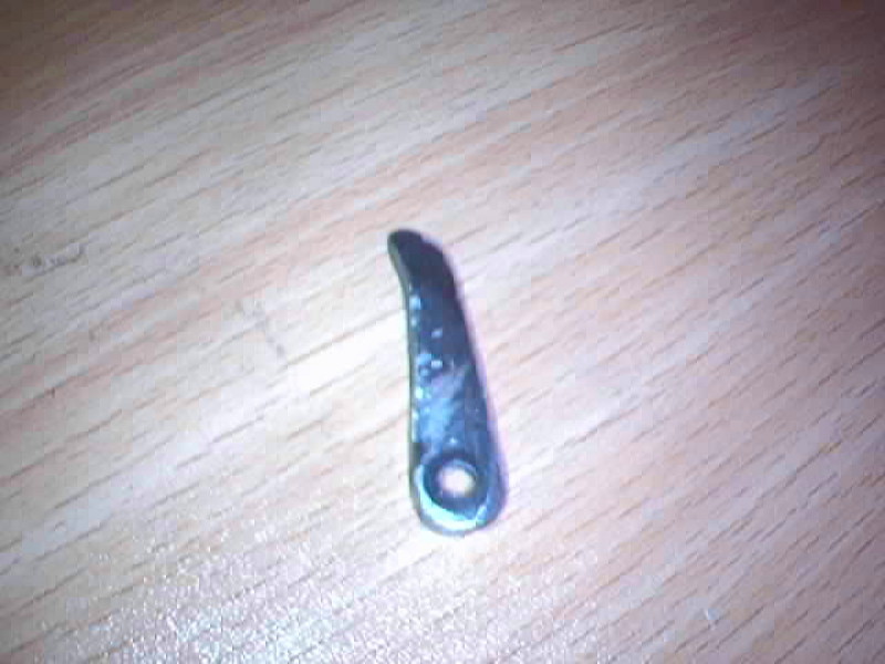

Se me ha roto el dedo elevador del tambor del colt navy de pietta, voy a ver si soy capaz de hacerme uno y si no recurrire a Fredo Trelles.
¿Sabe alguien si el paquete de piecería que venden en Trelles es valido para el navy o solo para el army?
Aquí la pieza rota:
Ya os contaré como va la reparación.

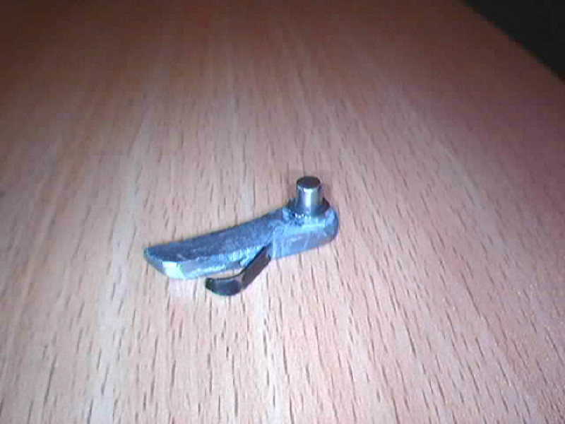

Veo que nadie responde, ya he hecho la pieza, me falta cortar el hueco para el muelle, afinarla y ajustarla.
La nueva pieza en bruto:

Si has pegado la pieza con pegamento de dos componentes, lo más seguro es que se vuelva a partir, ya que tiene poca base de pegado y es una pieza que está sometida a esfuerzo.
Por lo que cuesta el Kit, no merece la pena pegar la pieza rota. Además tienes otros componenentes de los mecanismos, que tarde o temprano, se necesitarán.

Gracias pater, la pieza nueva no es pegada sino hecha de un trozo de chapa, me queda ajustarla y ponerle el muelle.

Gracias Salitre y Artesano, la pieza la he hecho con un trozo de chapa de una bisagra de las grandes que tenía por casa, de unos dos mm de espesor, cuando la tenga afinada estoy pensando en darle algo de temple, pero de todas formas es bastante dura, costaba meterle la lima.

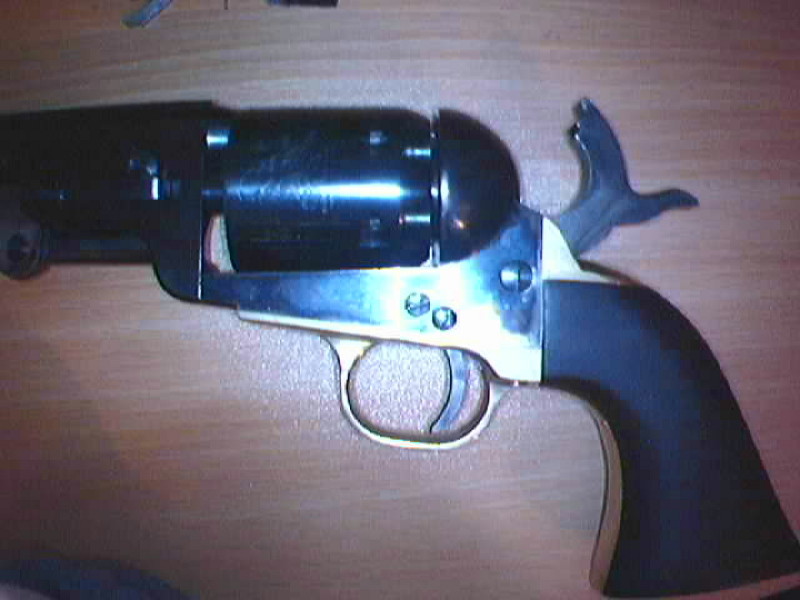

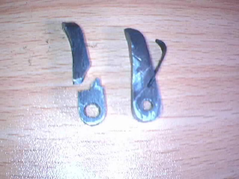

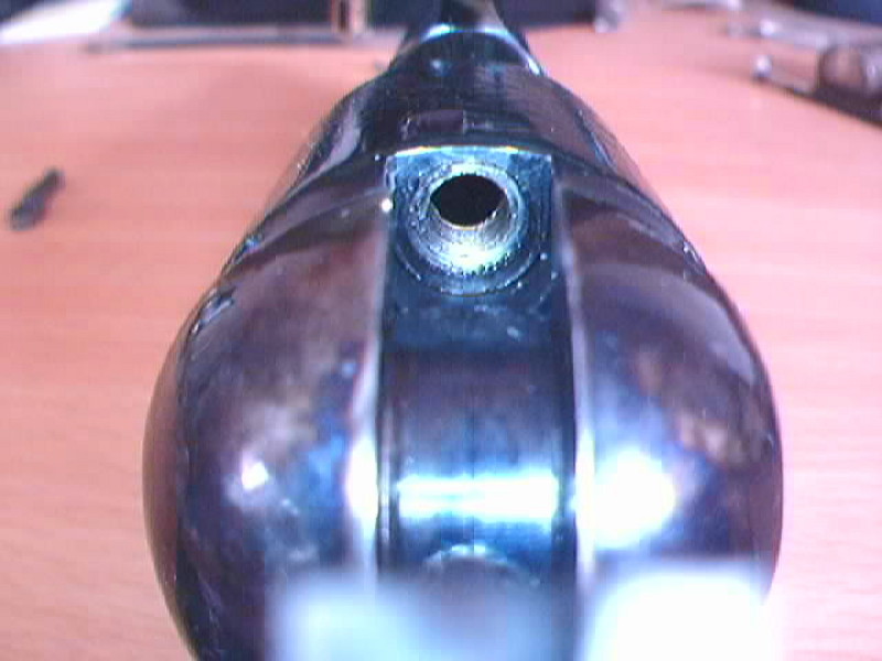

Bueno pues ya está ajustada la pieza.
Aquí las dos piezas juntas
Y aquí la alineación de las recámaras con el cañón una vez montado el martillo:

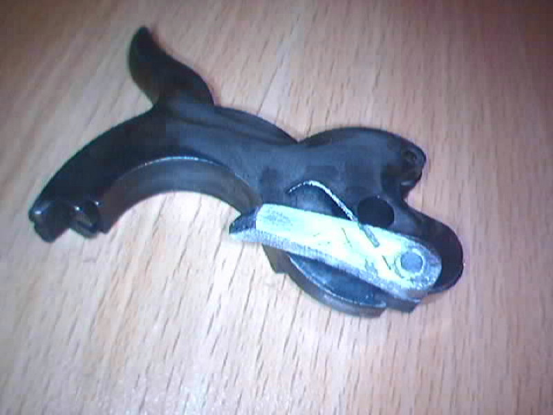

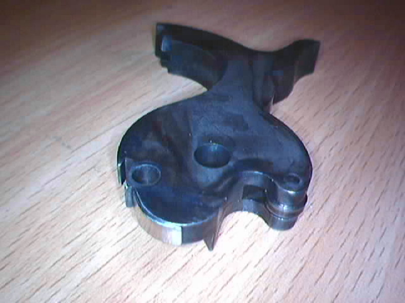

Gracias Wilcow. Ya está terminada la reparación, pongo alguna foto más que siempre puede ir bien para el que le pase lo mismo que a mi.
La pieza montada y ajustada.
Se me ha roto el dedo elevador del tambor del colt navy de pietta, voy a ver si soy capaz de hacerme uno 112
Dedo elevador con muelle y eje montados
Colocada en el martillo
Se me ha roto el dedo elevador del tambor del colt navy de pietta, voy a ver si soy capaz de hacerme uno 111

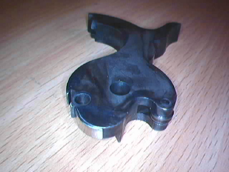

Dedo elevador colocado en el martillo
El famoso "moco", para el que no sepa lo que es: chapita pegada en el martillo que elimina gran parte del recorrido del fiador en el diente de disparo.
Se me ha roto el dedo elevador del tambor del colt navy de pietta, voy a ver si soy capaz de hacerme uno 110
El famoso "moco"

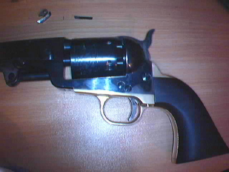

Y ya por fin el arma montada.
Se me ha roto el dedo elevador del tambor del colt navy de pietta, voy a ver si soy capaz de hacerme uno 121
Martillo percutor abatido
Se me ha roto el dedo elevador del tambor del colt navy de pietta, voy a ver si soy capaz de hacerme uno 120
Martillo montado y dispuesto para el disparo
Ya sólo falta probarla con fuego real.
