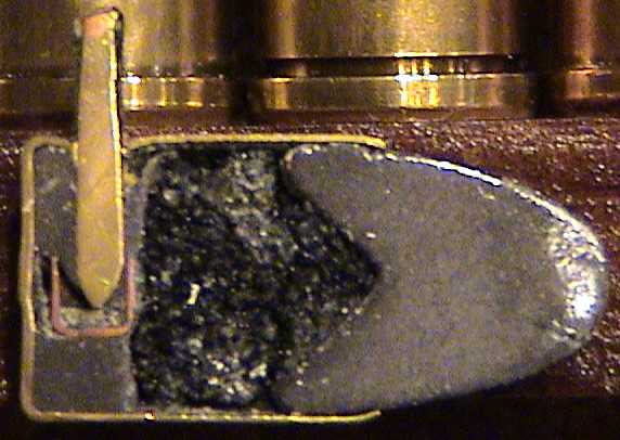

Hola Zarkon, en primer lugar, bienvenido a este foro. Como podrás comprobar, está lleno de pecadores de la pradera, y que tienen más peligro, que Rambo en un Restaurante Coreano. Por eso hay un predicador, que los conduce por el buen camino, y hace de guia espiritual.
Con respecto a tu pregunta, te diré que te va a ser muy complicado comprar cartuchos Lefaucheux en óptimas condiciones de tiro. Todo lo más, encontrarás cartuchos antiguos para coleccionismo, ya que obviamente por los años que tienen, no son garantía para disparar con ellos. Fallarán más que una escopeta de feria, además de ser caros.
Pero como en avancarga, el más tonto hace relojes, te diré que es fácil construirse los cartuchos, con el preceptivo curso de recarga realizado, y que se suele impartir por la Federación de Tiro tu Comunidad.
Con un tubo de latón o cobre, del calibre apropiado a la recámara de la pistola, un pistón de avancarga, soleta de goma de fontanero, bola de plomo y un trozo de clavo, te podrás construir la munición Lefaucheux.
Al ser el cartucho Lefaucheux de pólvora negra, no tendrás los peligros e inconvenientes de sobrepresión de la nitro a la hora de recargar.
Eso sí, antes de disparar con el arma, al ser original, tendrás que asegurarte que está en perfectas condiciones para su uso.
Te adjunto una foto con la sección de un cartucho Lefaucheux, para que veas como están dispuestos sus componentes.
La fotografía está tomada de la web, Munición.org.
