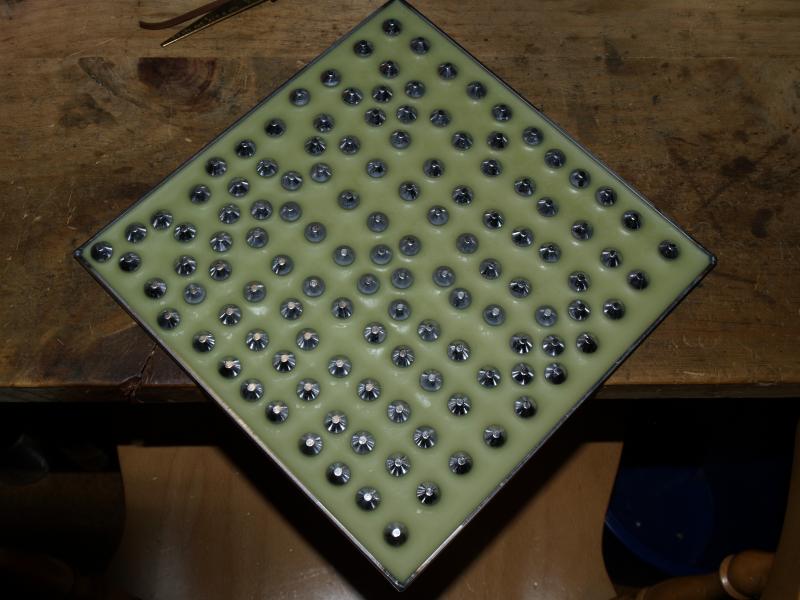

Aquí teneis la bandeja de balas con su grasa solidificada, ahora es cuestión de irlas "pinchando" con una vaina del 45/70 sin culote, de modo que vayan saliendo por detrás, con su dosis exacta de grasa. De ahí a una caja de porexpan ó polietileno y al congelador, hasta que hagan falta para ir al tiro.

Cualquier día te rompes una muela con esas lasañas tuyas....

En tiempos había un útil de la marca Lee que hacía eso mismo, me parece buena idea lo del casquillo.
Yo tengo la Lyman engrasadora-recalibradora con calentador de grasa, pero si no tienes nada de eso y para avancarga entre otras, me parece una excelente forma de engrasar.

Hola RIPARVIA: Muy buena la idea del casquillo. Buena y barata, :apla: :apla: :apla: :apla:

Más o menos, la foto de riparvia, es ésto que pongo en el enlace de los videos.
Se colocan los ingredientes a fundir, en una fuente de calor, como puede ser un hornillo eléctrico, o baño María, pero siempre que la temperatura no supere lo 100 grados Cº y comienze a "freirse" la mezcla. Los pasos siguientes se ven claramente en las imágenes de los enlaces.
En cuanto a la grasa, funciona muy bien una mezcla al 50% de sebo y cera virgen. Sale muy económica, y no es peor que las que venden ya manufacturadas.
