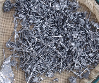

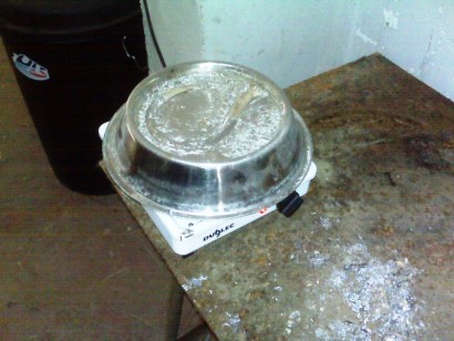

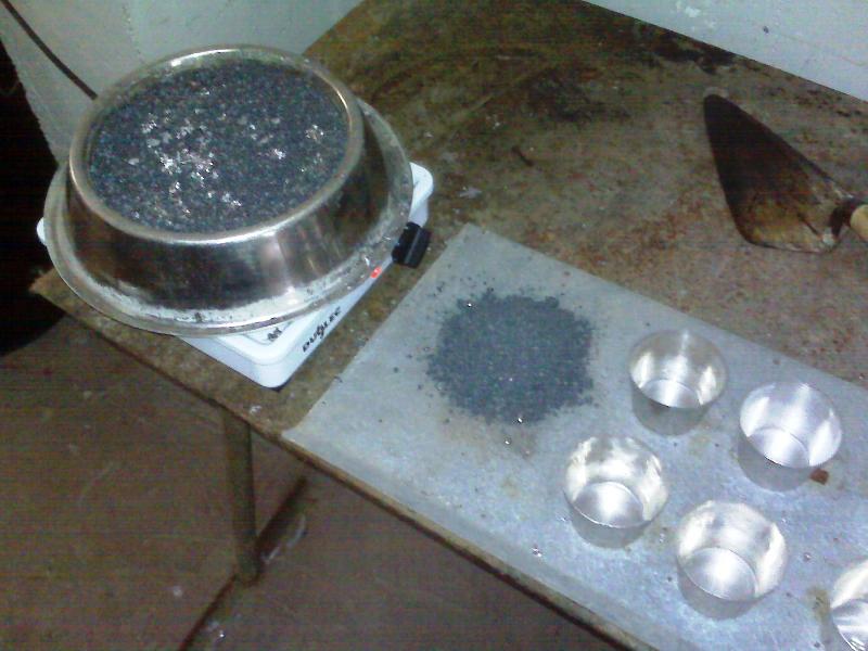

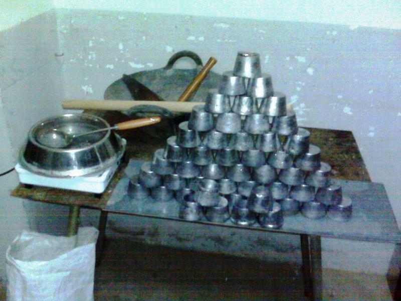

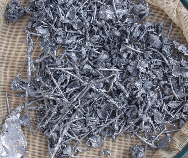

Estas navidades estuve "purificando" tuberías para tener plomo limpio y lo más puro posible para usar en avancarga y hacer mezclas con estaño y antimonio para otros usos. Las tuberías tienen un monton de impurezas pero al fundir salen todas a la superficie y con una espátula y un paleta de albañil, a dos manos se va limpiando. Para ese cometido en vez de fundir en el hornillo uso un infiernillo electrico de 1000V y un recipiente inox de comida para perros que por su forma permite a la vez concentrar el calor sobre la colada y es muy ancho por encima lo que permite manejar mucho plomo con comodidad. Despues, con un cucharon sopero robusto y unos moldes de aluminio para flanes me he hecho unos "lingotes" que caben muy bien en el hornillo Lee para producir balas, pesan aproximandamente 1'5kg cada uno. En total junte 72kg. Si os fijais bien, en las fotos se ve la escoria.

Impresionante la técnica de los moldes. Me alegra saber que no me di la paliza en balde.
Lo que hice fué fundirlos en un hornillo eléctrico con un cazo de los chinos + un poco de soplete para agilizar el proceso.
Le di un meneo para apartar un poco la escoria y vertí el contenido en un cubo de agua sin muchos miramientos quedando como 'clavos' que usaré para fundirlos en el cucharon directamente. A ver como se me da la cosa que todavía no me ha llegado la turquesa.
