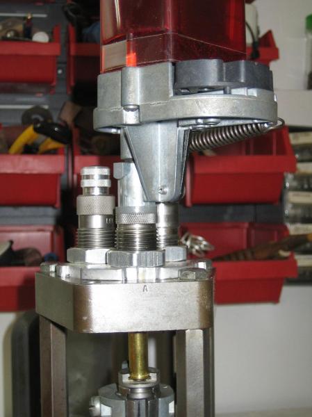

Hola hos cuento mi duda, mirando el taller de avancarga encontre
un sistema para dosificar la polvora que es con teflon una vaina creo del 45 otras vainas soldadas a la plata y demas cosas.
Yo me cargaba los tubitos pesando la polvora luego me compre un dosificador de los que llevan embudo pero siempre o le falta o le sobra algun granito hoy he cogido una vaina del 38 y al disco
de la maquina de recargar cartucheria metalica le he hecho un taladro con broca del 10 y me da 15 greins exactos la duda es puede ser peligroso que al rozar la tolva con el disco se pueda incendiar, porque me extraña mucho que nadie lo haga asi o al menos nadie que yo conozca.
Muchas gracias y un saludo

Re: DUDA SOBRE SISTEMA PARA CARGAR
Yo utilizo el Lee Perfect Powder Measure, y para lo barato que es, estoy muy contento con el, poquísima diferencia entre pesadas...
Gracias Jaen supongo que sera algo parecido a lo que tengo yo
pero esque me parece algo tan sencillo que quizas por eso nadie lo ha comentado,para cargas mas altas quiza no sirva.
Ten en cuenta que mucha gente utiliza vainas para medir por volumen, pero creo que con dosificador es más rápido y práctico.
Yo uso un dosificador Hornady de busings (manguitos)de latón, con el del nº21 da 18'5gr de suiza del nº2 con bastante exactitud (ya veremos cuando cambie de bote), carga bastante adecuada para todos los 45.
Los 50 botellines de polvora se llenan en menos de 5 minutos.
Me alegro de leerte por aquí, compañero valenciano.
Esos dosificadores de moderna no suelen usarse por precaución a la fricción, no porque sean malos o buenos. Hay polvillo y granos finisimos de pólvora negra que pueden hipotéticamente incendiarse por fricción del depósito y la base metálica que sujeta el disco (aunque creo que es aluminio) .
La prueba la tienes que con la antigua polvora GM3 el polvillo y lo más fino se salia entre el disco y el depósito, por tanto el peligro con la negra es mucho mayor (los accidentes de pirotécnias son por fricción del polvillo pisado según me contó un pirotécnico).
La diferencia de dosificación volumétrica por una vaina que te dé 15gr. y a la siguiente te dé 15'5grains es totalmente inapreciable en el tiro, cosa que SÍ SERIA APRECIABLE con pólvora nitro.
Hola lewis gracias ,ya me parecia demasiado facil ya te llamare
y quedamos cuando me deslie un poco de unos asuntos. Hombre la plataforma parece de calamina y el disco que fricciona es de plastico.
saludos
Ok,
ya me contarás si hay o no 45-70Gov. Y si lo hay hay que bautizarlo.
Dosifica "a mano" que es más artesanal y entretenido.
He visto tiradores de fusil de mecha,de esos de estilo japonés, cargar la pólvora que les cabe en el hueco de la palma de la mano, así a "ojimetro", unos 80grains, y pegar unos impactos junto a otros sin irse apenas nada más que lo que se vaya el tirador.O sea que no te obsesiones con el medio grain de negra.
