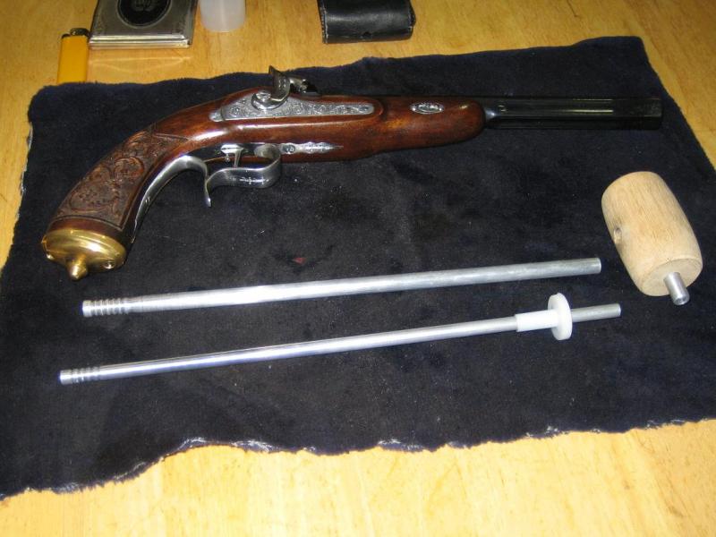

Hola adjunto fotos de una baqueta que me he frabricado, bueno mejor dicho dos una es de tubo de 10mm y la otra de 8mm.
La duda es que la de 10mm no le puedo poner salvabocas y no se
si al limpiar se pueden dañar las estrias de mi pistola imperio
de ARSA CL45.
Nota si me deja pongo fotos
gracias y saludos

El salvabocas, se pone precisamente para eso, para salvar la boca.
El material más blando, es el que se lesiona en el roce con otro más duro. No sufras que no le pasará nada a la boca.

Pacificador, puedes utilizar perfectamente la baqueta de 8mm de diámetro, con un lavador de 9mm, en el calibre 45. De esta forma podrás emplear el salvabocas sin problemas.

Hola Predi esa era la duda pues creo que los aceros de estos cañones son blandos y mi preocupacion era si podia fastidiar las estrias con la baqueta de 10mm.

No hay problema, pues por blando que sea el acero, el aluminio lo es mucho más. Pero con la varilla de 8mm, podrás acoplar el salvabocas sin problemas, y podrás efectuar tanto la carga como la limpieza, sin mayores problemas que con la de 10mm.

No os fieis mucho de que un metal sea más blando que el otro y no le cree un desgaste, el agua es más blanda que la roca y la acaba oradando,el metal más duro, en este caso el ánima, sufrirá una mínima parte del desgaste pero te aseguro que con el uso intensivo tambien sufre,he visto alguna pistola con sus añitos con la corredera,la parte por donde se agarra para montarla,toda desgastada y es acero contra piel... yo por si acaso baquetas de madera.

Si te quedas mas tranquilo, puedes hacer un sencillo salvabocas Simplemente con un tapón de corcho, haciéndole un agujero con una varilla candente del mismo diámetro, o un poco inferior, de la baqueta.
