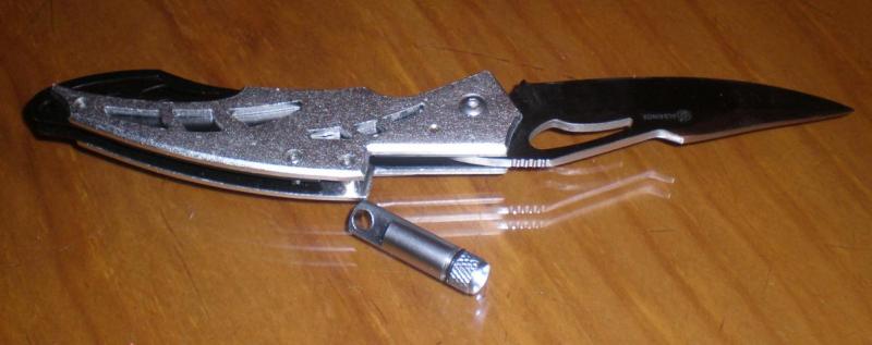

Busca una multiherramienta barata de esas que llevan alicates, alguna veras con una linterna led pequeña que se enciende girando la lente, la desmontas del soporte y te pasa perfectamente al fondo del cañon.

Ranti escribió:Busca una multiherramienta barata de esas que llevan alicates, alguna veras con una linterna led pequeña que se enciende girando la lente, la desmontas del soporte y te pasa perfectamente al fondo del cañon.
Has tenido una GRAN IDEA.
He desmontado la linternita que llevaba una navaja de 6 € de los chinos, y funciona de lujo

Mecagüen, tengo una tienda de chinos en los bajos de casa voy raudo a buscar cualquier elemento que ilumine que seguro que tienen.
Me parece una idea magnifica y realmente barata, gracias

Justo esa uso yo.

Estupendo. He metido la idea en "Taller de avancarga"

una ventaja de las linternas de laton que venden para avancarga es su baja luminosidad... si pones una bombilla/led muy potente, al mirar por el cañon te termina deslumbrando. y ya no ves todo con nitidez.

tusuri escribió:una ventaja de las linternas de laton que venden para avancarga es su baja luminosidad... si pones una bombilla/led muy potente, al mirar por el cañon te termina deslumbrando. y ya no ves todo con nitidez.
Si, lo he comprobado, pero ya he dado con la solución. He cortado un circulito de papel vegetal con una taladradora de despacho, y lo he pegado al cristalito de la linterna con un poco de laca de uñas transparente. Solucionado !!!
