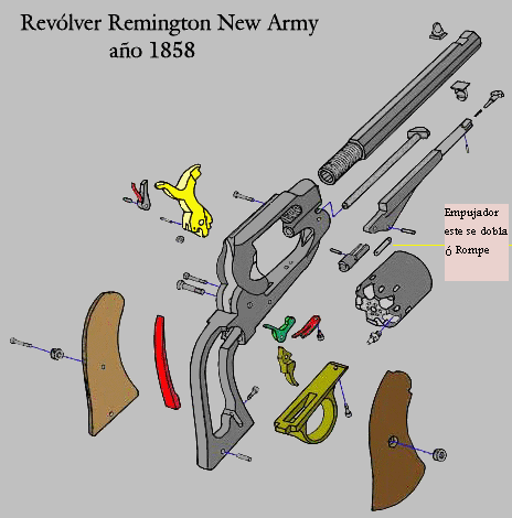

Hola compañeros,el motivo de este post es ilustrar el despiece de este archi conocido revolver,seguro que ya hay alguna publicación al respecto en el foro,pero no lo se.
Una temporada usé bolas del cal 457 y, se doblo el empujador que muestro en la foto.Ahora uso el cal 451 y no tengo problemas,el revolver en cuestión es un Uberti.

Que manía hay en meter bolas del 457. Con la palanca de carga, se hace una palanca, valga la redundancia, tremenda al émbolo de carga con el calibre 457. Una vez utilizamos un calibre que toma estrías, todo lo que le pongamos de más, sobra.
Luego pasa lo que pasa.
En los Pietta standar y Uberti, con el 454 e incluso el 451, sobrados.
El empuje tremendo de los gases a la bola, hace que ésta se dilate, a la hora de entrar en el cono de forzamiento.
Coged una 451, e intendad colarla por la boca de cañón con los dedos, no hay quien la meta.

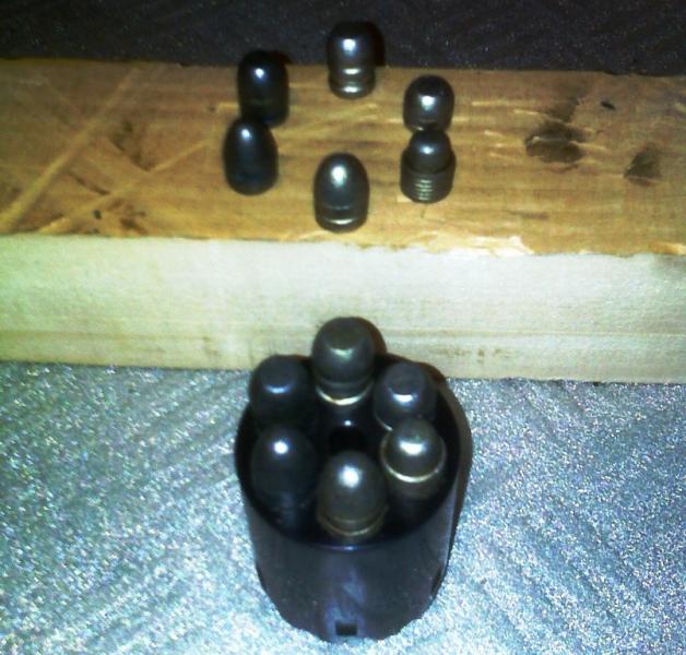

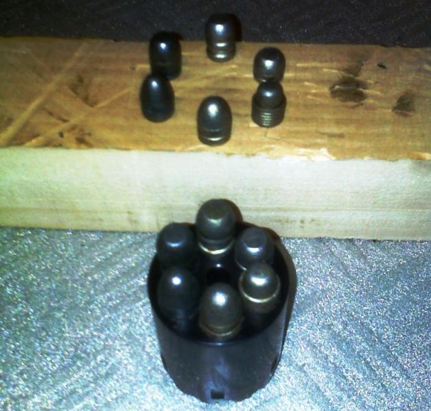

Tengo un Uberti Remington de los nuevos y he medido el cañon por el procedimiento de meter una bala del 45 forzada, antes lo había hecho con el schofield de la misma marca, en ambos casos la medida es la misma y creo que es el mismo cañón incluyendo estrías y calibre, lo cual no es extraño si tenemos en cuenta que Uberti fabrica un kit de retrocarga para el Remington que le permite tirar cartuchos del 45LC. Ambos cañones miden, según mi pié de rey, 11'46mm=.4512 o sea más o menos .451", eso le da la razón al Pater en cuanto a la bola del .451" excepto por la otra cuestión, que es la medida del tambor, como no tenía bolas (de plomo) probé lo que tenía de ojivales para mis otros 45s (LC y ACP), recalibradas a .451" y resulta que entran, ajustadas pero sin forzar en el tambor. Ello me lleva a pensar que las bolas de .451" van a entrar muy sueltas en ese tambor ya que su banda de fricción es menor y el tambor debe medir al menos .452" para que entren tan bien las ojivales de .451". Así que, a falta de probar en el campo de tiro la cuestión lo que sucederá en cuanto pase la ola de frío, creo que la bola ideal para este modelo es la de .454".
Pongo foto del tambor con seis modelos de bala del 45 (recalibradas a .451") posicionadas en él. Las balas en cuestión son:
a las 12h: Lyman 452664 de 250gr LFN
a las 2h: Lee LRF 160gr
a las 4h: Lee TL452-200-swc
a las 6h: RCBS 45-230 LRN
a las 8h: RG Pugnator LRN 230gr
a las 10h: RG Pugnator LFN 250gr
Por cierto esto indica también que Uberti se ha puesto las pilas y ya no taladra los tambores a menor calibre que el ánima del cañón para aliviar presiones en detrimento de la precisión como indica Galán en su web que le paso a él con un Uberti que poseyó en tiempos.
