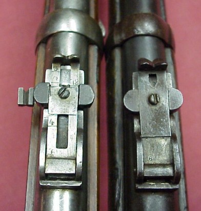

ATENCION IMPORTANTE PARA MI. Tengo en restauración un Remington Rolling Bloch 43 spanish modelo 1871-89, por lo que ya sabeis que no es un 43 si no un 454. Ruego, insisto RUEGO cuanta información me podais facilitar sobre como hacerme con vainas para este arma, aun cuando sea rectificando actuales y lo más importante, necesito un alza como la que adjunto en la foto, se trata de la de la izquierda.
Mil gracias.

Gracias a todos, seguiremos buscando,el esfuerzo es mayúsculo, pero...
43 spanish tengo y cargados, lo que debo hacer es descargarlos, poner poca cantidad de polvora y meterne una bola del 454 disparar para que dilate la vaina, una vez hecha a la recámara adaptarla el longitud. No hacen falta DIES de recarga salvo para meter el proyectil y cerrar, y para eso espero poder adaptar el LEE referencia 90289 y retocado en el torno, ya que las vainas servirán siempre para la misma arma y una vez adapatada a la recámara y no teniendo gollete, siempre servirán. Pasa lo mismo que con el 45/70 no se recalibran al no tener gollete. Ya he pedido a Izquierdo de Socuellamos 348 para hacer ensayos cuando reciba el arma.
ACEPTO TODAS LAS CORRECCIONES a mis errores.
Re: REMINGTON ROLLING BLOCH 43 SPANISH MODELO 1871-89
NO OLVIDEIS EL TEMA DEL ALZA.
Por favor, mándame el enlace donde viene el alza que lo pediré por valija "indiplomática".
