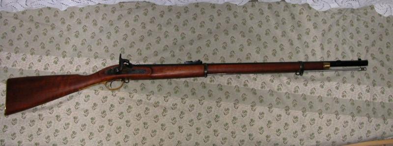

Hola, tengo un mosquete Enfield con el que hasta ahora no he conseguido hacer un salo agujero en la diana, ni siquiera en el blanco, :( de momento solo he tirado con bola, quiza con maxibala o Minie fuese mejor, :shock:
Asta ahora solo habia tirado con el a 100 m que es la única distancia posible en mi club, pero esta mañana estube con el compañero tobruk en el campo de tiro de Toledo, donde se puede tirar a 50 m, y claro intente probar a esa distancia, con el mismo resultado, ningun tiro en el blanco. :(
Sería para pensar que soy muy malo, pero también me llevé un Mauser de cartucho metálico y con este los resultados fueron muy gratificantes, :D
Supongo que la bola no va bien con este fusil.

Jaen38 escribió:Pon las cargas que utilizas y diametro de proyectil.
Tira sentado sobre una mesa, para probar el arma, pues puede ser que las miras no esten bien.
Hola, pues estoy utilizando bola del 570 y carga de 60 grains, y he tirado tanto sentado como depie, quiza como dices el alza no este bien ajustada.

¿A probado con balas minie en vez de bola? Es que es lo que recomendable para ese rifle.

Hombre, el Enfield es un .58 para bala Minie. Me ha despistado lo de mosquete y bola, pensando que era de anima lisa.
Tratandose de un fusil esta claro que el proyectil que usas es inadecuado, porque esos rifles son sumamente precisos (¿cual es la marca?).
Claro que tienes que fundir, pero no te recomiendo el sistema de espaldon y tamiz, pues cogeras mucho plomo aleado que le sentará fatal a tu arma. Hazte con plomo puro y los cacaharros de fundir... que son una pasta, por supuesto. ¿alguien te habia dicho que la avancarga es barata?

Hola, Lo primero que tienes que saber es..¿que paso de estría tiene ese arma, por que si es un paso rápido 1/20" o 1/32" la bola no es adecuada, tratándose de un rifle para el ejercito de 1853, lo mas seguro es que tenga un paso de estría rápido para disparar con bala troncocónica tipo maxi, o minié del nº 575, por lo que mi consejo es que dispares a un blanco mas grande que una diana, que el blanco esté colocado a 40-50-M que le cargues bala minié y una carga de pólvora que ronde los 40-50 Grains y algo de sémola que pongas mucha atención de donde impacta el disparo, por si no das en el tablero o el papel que sepas donde da para poder corregir con los elementos de puntería. Los disparos que hagas para regularlo los haces apoyado y con mucho mimo, para que no quede duda de que es el arma y no tu el que varía.

Este rifle usa bala tipo minié. El precio realmente es escandaloso, pero fundir tampoco es tan caro, puedes empezar con una turquesa Lee, unos cacharros de cocina viejos y plomo de tuberia. Los resultados tienen que mejorar seguro.
Respecto a la polvora, para tirar a 50 m, en Lamarmora, que es por donde empezaría, creo que con unos 32 - 35 gn de núm 2, y el mismo volumen de sémola, te basta, y es una carga equilibrada.
Ah, y debes engrasar las ranuras, i solamente las ranuras, con grasa. A mi los mejores resultados me los ha dado una grasa más dura que la usada para sellar las recámaras del revolver. Para mi la mejor es la de grasa de cerdo con cera virgen.

La marca del fusil es Euroarms, no se que paso de estria tiene, no lo veo indicado en ninguna parte del arma, pero seguro que como dice artesano es un paso rápido.
En mi club habitual solo puedo tirar a 100 m con arma larga, sólo ocasionalmente podría acercarme a Toledo donde si es posible la distancia de 50 m.
Hasta ahora me resistía a fundir porque el único lugar donde podría hacerlo es en la cocina de casa, y esto me da cierto reparo, el plomo es tóxico y temo que pudiera contaminar alimentos etc. pero algo tendre que hacer en este sentido porque las que he visto en armería salen mas caras que la munición para los rifles de cartucho metálico.

lo que te pasa es normalisimo, y le pasa a muchisimos tiradores al pasarse al arma larga Minie, no asi en rifle del 45 y bola que siempre agrupa...Minie y 100 metros ya es otra cosa...es mas, ni siquiera estos rifles son especialmente precisos...pero 100 metros y avancarga ya es mucha distancia y muchas dificultades multiplicadas.
yo tuve un ZUAVO, hace tanto tiempo que ni me acuerdo ya de cargas.
bien, si te pones a 100 metros a tirar, un solo error de alineacion de miras de 5 decimas, puede significar salirse del negro, y algo mas de esto ya ni dar en blanco.
no solo eso, el rifle puede estar tirando bien, pero por arriba o por abajo.
lo mejor que haces en mi opinion, es probar a 25 metros, si van bajos o altos, y si agrupa a 25 metros, porque si ni siquiera agrupa a 25 metros, has de cambiar la bola o bala. El paso es importante, pero...aunque este rifle es para MINIE, deberia tirar bola bien.
lo dicho, pon un blanco a 25 metros, tira y prueba bola y bala, diferentes cargas, y observa la tendencia.
si ves que las balas salen dando tumbos, probablemente sean escasas de diametro. las bolas...o les metes calepino o las metes del diametro justo bola forzada, no es lo mas recomendable.
ojo a la polvora, no siempre va bien la 3f en arma larga.
prueba semola y prueba sin semola. no hay reglas fijas en avancarga.
