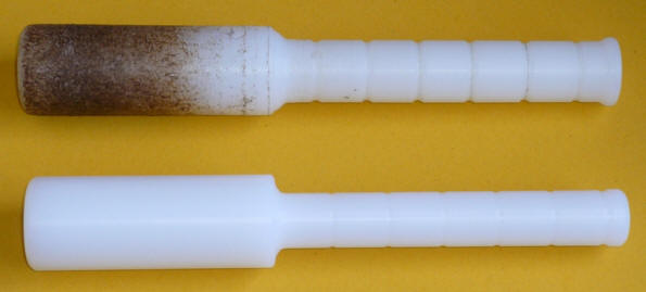

Esto o algo parecido tambien hace falta , para abrir la turquesa, lo encuentras en esta direccion http://www.avancarga.com/accesorios/accesorios_avancarga/accesorios.htm
En esta pagina encontraras muchas cosas utiles muy bien hechas y atendido por el Sr. Galan un placer de persona.
un saludo
