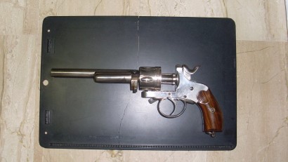

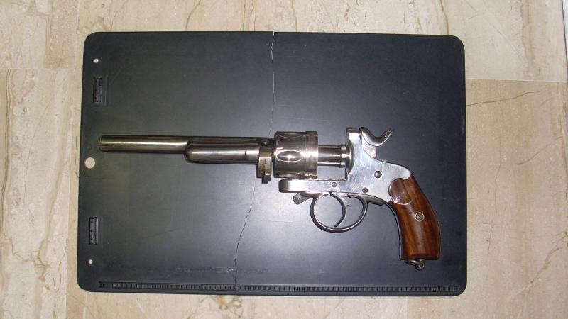

Tengo un revolver marca Badet " privilegiado " en perfecto estado de conservacion y consultando libros encontre donde se fabrico y por quien, pero..............
Segun parece solo consta la fabricacion del revolver en calibre 11 milimetros y el mio es en un calibre ligeramente superior a 9 milimetros, parece ser que se trata de un calibre anterior a 1884 alguien conoce este calibre y puede darme algun dato?
La vaina del cartucho es evidentemente con pestaña pero desconozco mas datos
Me haria ilusion recargar ( si se puede ) y dedicarme a tirar en Piñal con este revolver.
Voy a provar a poner fotos del "aparato"

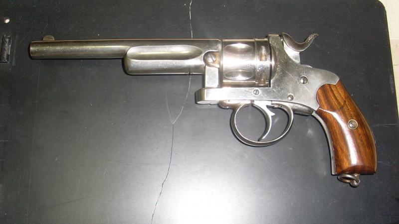

Gunmetal, el revolver es exactamente como el de la fotografia pero sin la rabera del guardamonte.
Por cierto el mio es de doble accion.
Y es pora desanimarse, no es de calibre .38 los proyectiles de este calibre pasan por el cañon solo por gravedad, creo que el calibre es un 9,15 o similar y la vaina podria estar muy cerca al largo de la vaina del .38 slp
Es posible que con un proyectil wadcuer del .38 pueda disparar y coger estria pero tengo que hacer las pruebas,
Mañana dia 21 modificare unas vainas del .38 slp y probare una garga suaviiiisima y veremos el resultado.
Por cierto el Rook nº5 podria valer pero se pasa 2 milimetros del LTC.

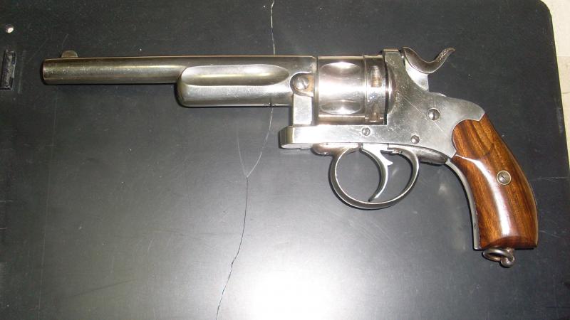

Estoy en proceso de fotografias de momento acabo de tomar medidas del "jugetito"
Cañon:
Largo 150 milmetros
Diametro a fondo de estria 9.30 milimetros
Diametros entre crestas de estria 9.11 milimetros ( este dato lo pongo con cautela ).
Cilindro:
Largo 34.40 milimetros
Diametro trasero 9.82 milimetros
Diametro delantero 9.70 milimetros
Todo medido con el pie de rey y considerando que no es la mejor manera de hacerlo.
Cañon:
Largo 150 milmetros
Cilindro:

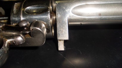

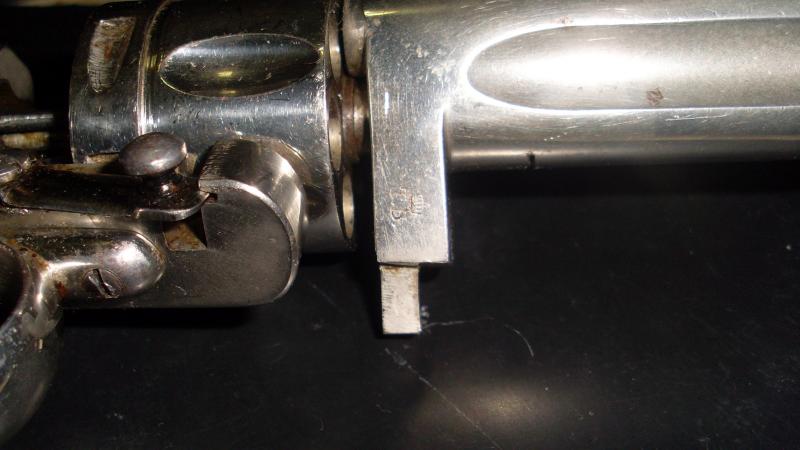

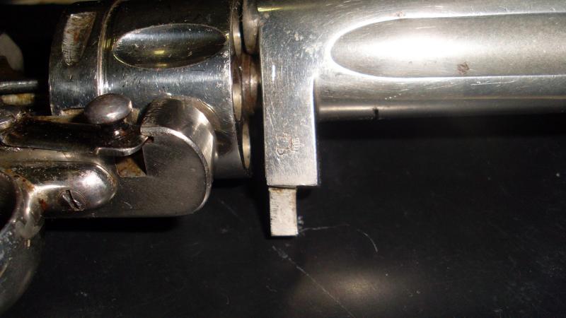

Re: 9 milimetros anterior a 1884
Otra foto con los marcages que tiene.
En la parte superior del cañon reza:
Revolvers Badet - Privilegiado
Ninguna otra marca de ningun tipo

La turquesa me preocupa menos porque si no nos vale ninguna comercial, siempre la podemos hacer.
Los dies, es cuestión de buscar los dies comerciales del cartucho mas parecido y regularlos hasta que nos funcionen bien a nuestras cotas.
Y la carga la irás buscando que eso será lo mas fácil.
Pero te sigo diciendo que por lógica tendría que ser un .38 S&W.
