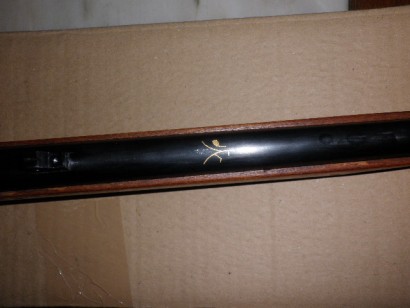

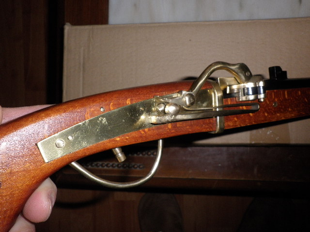

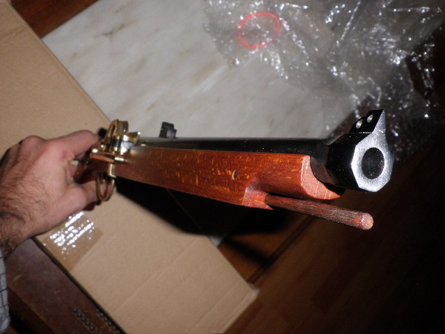

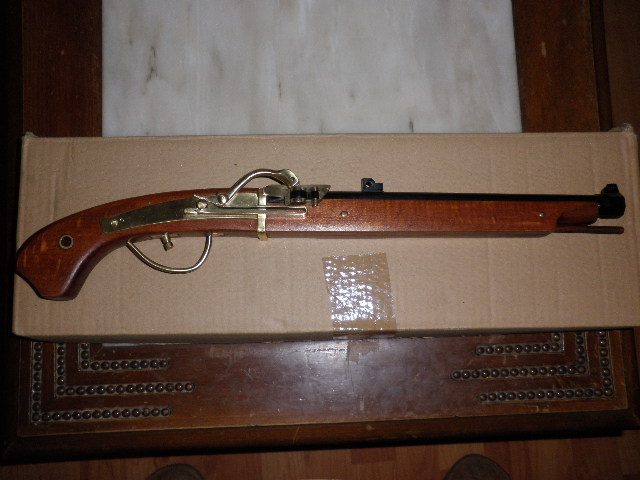

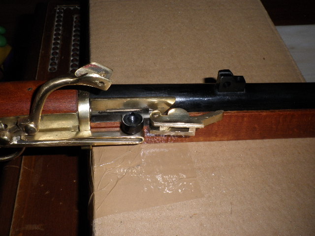

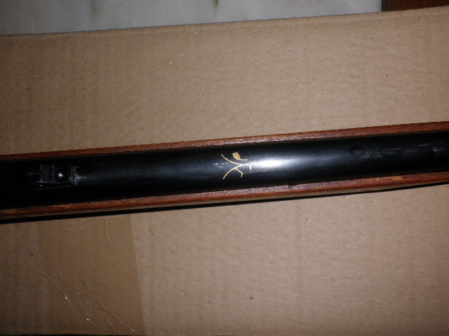

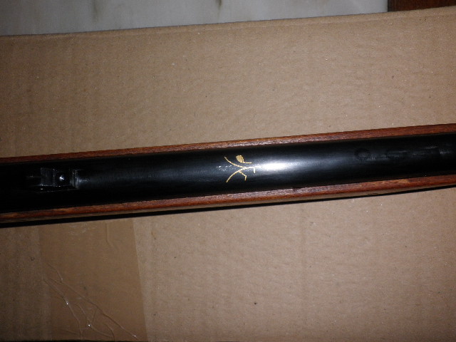

En fin, despues del periplo... tengo en casa mi tanzutsu y os cuelgo unas fotos.
El arma es preciosa, sobria y sencilla. La suavidad de sus mecanismos contrasta con esa esteticas austera. Me encanta.
Aun no la he estrenado. Espero vuestros consejos a nivel de carga y municion. Es cañon liso, no necesito calepino, no?
Os dejo unas fotos.
Os dejo unas fotos.
