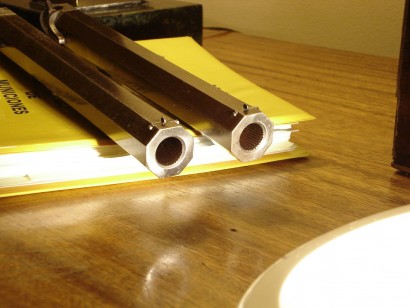

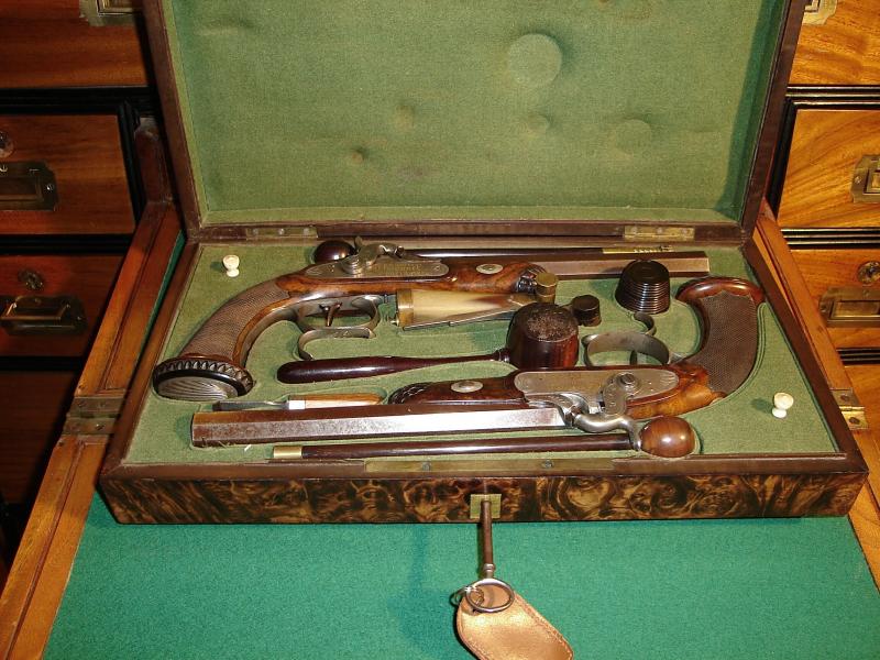

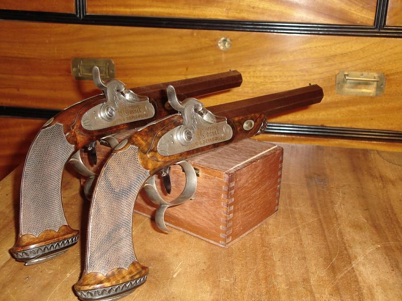

Estimados amigos; otra vez acudo a pediros ayuda sobre esta bonita pareja.
Gracias a vuestra colaboracion he podido establecer que estas pistolas fueron montadas por el Arcabucero Louis Marin GOSSET en Paris entre 1822 y 1840.
Este caballero arcabucero patentó diversos sistemas y produjo sus propias armas, pero parece que en este caso actuó como armero ya que los punzones de los cañones son de Lieja; según tengo entendido hechos mediante enrollado de alambre y posterior forjado dejando a la vista las trazas de ese proceso para distinguirlos de cañones inferiores.

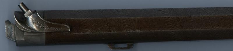

Y aqui viene mi pregunta,¿ que proceso empleaban para dar el dibujo que presentan los cañones?
Agradezco sinceramente vuestra opinión, cordiales saludos

Ese cañón y si no me equivoco, está hecho de un acero que se llama "acero de damasco o damasquinado", esos dibujos que ves es muy característico de esos aceros, y se forman retorciendo o plegando reiteradamente el acero durante la forja del mismo (a veces lo hacían también retorciendo aceros de distintas durezas), y entre capas y capas de acero, se añadía Bórax, es decir que cada vez que plegaban o doblaban el acero, antes de juntar las dos capas, entre medio se echaba bórax para favorecer el soldado(de soldar) el cual se hacía a martillazos o lo que es lo mismo se soldaban las dos capas de acero a plegar a caldas , de ahí ese dibujo tan característico.

El proceso consiste en utilizar simultaneamente alambres de acero y hierro con objeto de compensar la ductilidad del hierro con la dureza del acero. Se empieza preparando las varillas con ambos materiales mezclados con las que se formaba una barra final que llevaría entre 2 y 6 de estas varillas. Las barras se colocaban de manera helicoidal y se martillaban alrededor de un mandril cilíndrico formando así el cañón.Durante esta operación se calentaba una y otra vez el cañón hasta 150 veces o más.
Al final del proceso se pulía este cañón y se utilizaba ácido muy diluido para resaltar las distintas partes del acero.
Este tipo de cañones reciben el nombre de cañones "Damas" o de acero "Damasquino". En Lieja se llegaron a distinguir mas de 30 tipos diferentes de Damas.

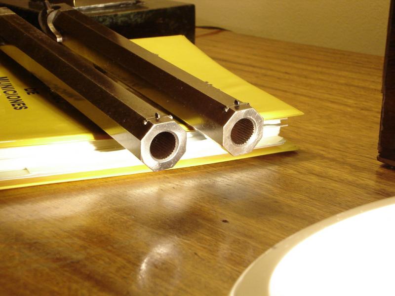

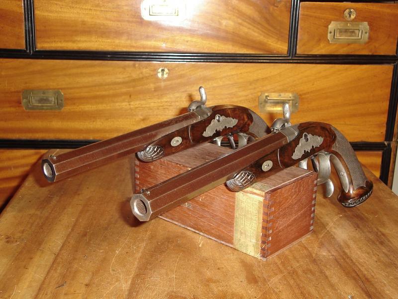

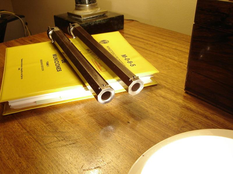

Nos puedes hacer fotos del rallado , o son lisas , que calibre?

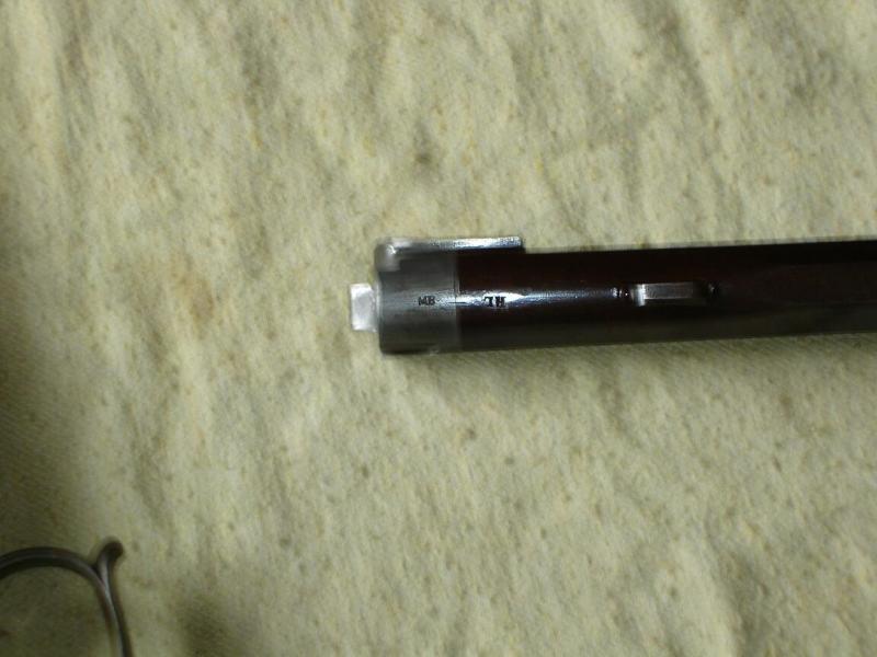

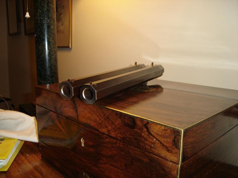

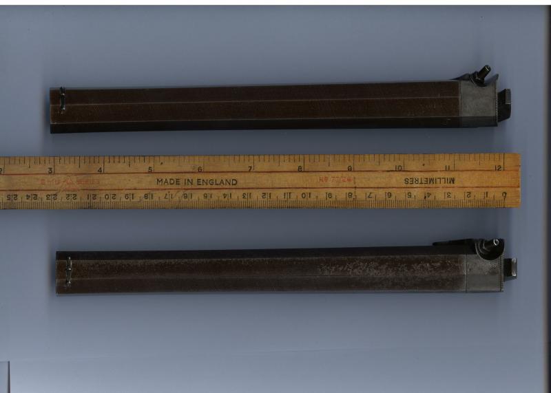

Os adjunto fotos referentes a calibre para ULTIMOMOHICANO; Largo 23cm. Diametro de cañon 22mm. Ancho en Ánima 12mm. La turquesa es del Nº22, supongo medida inglesa.El diametro del plomo es de 12mm.

Por lo que puedo apreciar en las fotos es Microestria, para conservar yo utilizo un desmoldeante de silicona , y no se oxidan en años

Gracias ULTIMOMOHICANO, me confundí al medir deprisa y corriendo las medidas del cañon, ya he corregido el post y son: diametro 22mm. anima y proyectil esferico de 12mm. ¿equivalente a un 45 aprox?; Lo que me desconcierta un tanto es el 22 de la turquesa.

Que bonitas son!! Si puedes poner alguna foto armadas . . . favor muy grande eterno agradecimiento.

En 1904 se publicó en los Manuales-Soler una magnífica obra de Juan Génova e Yturbe titulada ARMAS DE CAZA, como esta vez no he encontrado una versión digital, te paso una transcripción literal que quizá pudiera interesarte:
"Cañones damasquinos:...consisten en una mezcla de hierro y acero. El hierro debe ser del más fino y dulce posible; el acero Bessemer.
Cada uno de estos metales se prepara en alambres de sección cuadrdada, con los que se forman haces, colocando alternativamente los alambres de hierro y de acero. En lugar de alambres suelen también hacerse cintas de un centímetro de anchas que se colocan también alternadas. En ambos casos se suelda después en la forja y estira hasta convertir cada haz en una barra compacta y cuadrada de 12mm de sección.
Caldeadas estas barras al rojo blanco, son luego retorcidas en forma de tornillo.
Con un número variable de estas barras, dos, cuatro, seis, etc., se forma una sola que se arrolla sobre un mandril, que puede ser un tubo de palastro llamado camisa o una barra maciza. Seguidamente se vuelve a caldear al rojo blanco y se forja a martillo hasta conseguir la más perfecta unión de todas las espiras. Esta es la operación más delicada y de la cual depende la bondad del cañón.
En un torno de barrenar se debasta el interior hasta hacer desaparecer la camisa, quedando el ánima de un diámetro algo menor que el definitivo. Luego se tornea el exterior hasta reducirlo a dimensiones convenientes y, por último se afina con una gran piedra de amolar.
Bien limpias las uniones de grasa y óxido, se extiende la soldadura y se cubre todo de greda o arcilla, para evitar el contacto con el fuego. Hecho esto, se mete en un horno especial hasta el blanco para que se funda la soldadura y corra bien por todas las uniones.
Se procede luego al barrenado definitivo y fresado de la recámara para el alojamiento del cartucho.
Después se cepilla exteriormente y afinan los espesores y perfiles de las cintas y lavándolo con agua acidulada queda al descubierto el damasquino, es decir, el dibujo formado por las vetas mezcladas del hierro y del acero. La uniformidad del dibujo pone al descubierto los defectos o la perfección del trabajo.
Dentro de este procedimiento general varían mucho los detalles de construcción; cada fábrica tiene los suyos especiales, que estima preferibles a los demás. Cuanto más cerrado es el retorcido de las barras y mayor es el nímero de estas, el dibujo de las fibras resulta más menudo y más fino; el cañón más resistente y, por tanto, el precio más elevado.
Es variable la proporción del hierro y del acero.
Estos cañones, después de pulimentados, ofrecen un precioso aspecto y es fácil conocer en la afiligranada labor producida por la torsión de las barras el número de estas y la calidad del trabajo.
