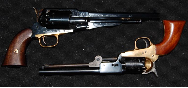

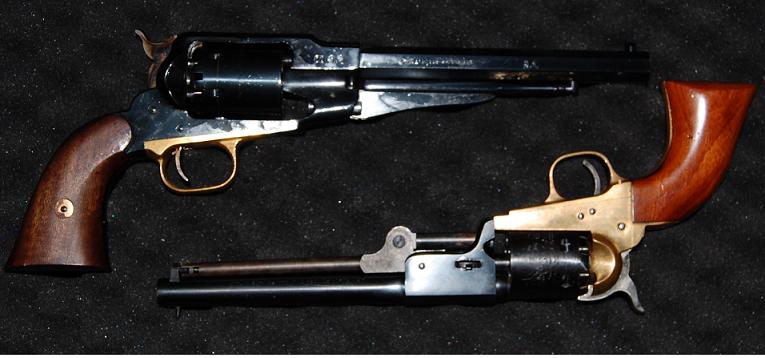

He aquí al que he bautizado como "EL CABRONCETE".
No merece compartir maletín con mi viejo Navy, pero los dejaré juntos, a ver si se le pega algo de nobleza, al muy cab.... :evil:
No me quiere  :(
