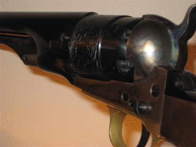

Hola a todos, como nuevo dueño del excelente Colt Army 1860 de Uberti que vendia el forero Rebelde, tengo unas dudas.
1ª ¿Por que son esos tornillos tan grandes, que sobresalen a los dos lados?¿Para enganchar el culatin?
2ª ¿En que año puede estar fabricado?
El arma estaba sin estrenar, pero tiene que tener unos años, por ejemplo ni en la caja ni en los folletos e intrucciones viene la web de Uberti.
Mande un correo a Uberti con el nº de serie preguntandoselo, pero no han respondido.
Sera cuasiimposible pero cosas mas dificiles se han visto en el foro, el nº es el 132842 y lleva el punzon, imagino que italiano, BH. ¿Alguna pista?
3º ¿Que hago con las miras?
Agrupa alto y a la izquierda, apuntando a pie de negro, impactan en el 2-3 a menos cinco.
Si fuese un tio y se estuviese quieto, pues darle le daba, pero como es una diana ....
Primero deberia bajar el tiro, si jugando con la carga de polvora y semola no cambia y teniendo en cuenta que no soy un manitas, ¿le meto mano al martillo rebajandolo algo, y abriendo un poco la muesca, porque ademas no veo las luces?,
¿Me busco un amiguete que me haga un punto mas alto, mas estrecho y me lo ponga descentrado a la izquierda?. ¿Lo dejo como esta y apunto al prado?.
Gracias a todos.

Hola Einar, lo del punzon BH, y si no me equivoco, corresponde al año 1996.
En cuanto a los tornillos que dices, efectivamente es lo que tú dices, es para poner y agarrar el culatin.
Y a lo de los puntos de mira, bueno eso ya es a gusto de cada uno, a mi por ejemplo, y digo a mi, no me gusta tocar nada de las armas, por lo que yo soy el que se tiene que adaptar a las armas y no las armas a mi, es decir que si el arma te tira arriba y a la izquierda, pues yo apuntaria un poco abajo y un poco a la derecha, pero como te digo ese soy yo, y es mi opinion, pero si quieres tocar los elementos de punteria, pues adelante, que tambien puedes hacerlo.

Hola EINAR, los tornillos de los laterales son para acoplar la culata que en la época se le solía colocar a estos revólveres y convertirlos en carabina, esta culata iba sujeta en la parte de abajo de la empuñadura del revolver, en una mueca que lleva, y en los dos tornillos que tu preguntas.
Con respecto a el desvío que presentan los impactos, te puedo decir que en la época se hacían así para disparar a mas de 25 M y contrarrestar la parábola o caída del proyectil.
A mi Colt 1860, que le pasaba como al tuyo, le fabriqué una pieza de metal dorada con una inclinación hacia la izquierda para corregir y la pegué sobre el punto que trae de fábrica el punto quedó mas alto y desviado a la izquierda y de esa forma los disparos entran perfectamente en el 10.
La chapuza en cuestión no es fácil, pero se puede hacer por que yo la tengo hecha en el mio, y funciona.

comprate un martillo de repuesto y limalo y bajara el tiro, y abrele las miras lo que consideres conveniente. es el sistema mejor, mas limpio, si no eres armero.
otro sistema seria hacerle con una fresa una cola de milano, y colocar un punto de mira alto o incluso un alza. esto se hizo en epoca, debe hacertelo un fresador, y tener la fresa adecuada.
puedes recrecer el punto, es una chapuza. para eso tocas martillo y solo jorobas martillo, de la otra manera, el revolver, si lo vas a vender, lo sentenciaste.
un saludo
